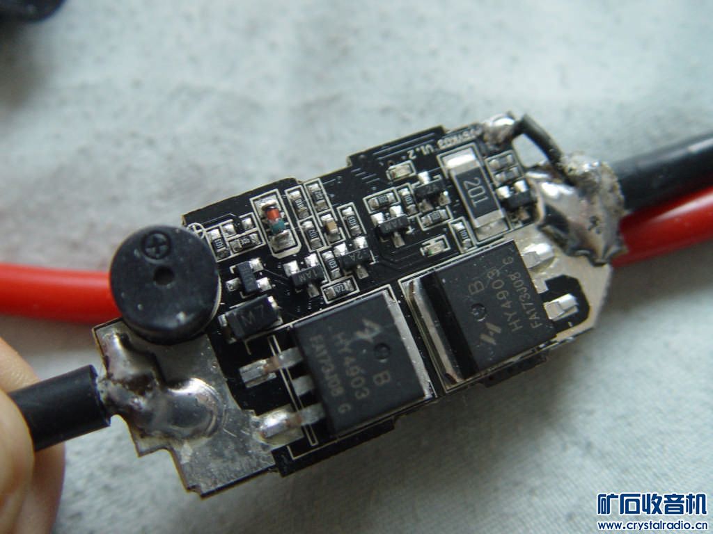

 楼主| 发表于 2018-1-2 13:50:06 | 显示全部楼层
wongbim 发表于 2018-1-2 11:48
电池很不错,,输出线呢
输出线买的好的。30一条的。5种保护功能。
夹子的铜很厚。线是10AWG的。电路做工也不错
还有15一条的。没要。太垃圾了

 楼主| 发表于 2018-1-7 08:13:18 | 显示全部楼层
cnboy 发表于 2018-1-6 22:06
输出接口能不能在粗壮一点,至于试验启动能力可以找台柴油货车冷启动试验一下!能启动柴油车,那么绝大多数 ...
柴油车碰不到啊。
昨天试了一下2.0T的汽油车。无电瓶启动一点压力木有
镀金的纯铜EC5接口。一般车子都没问题。而且不是长时间大电流。
