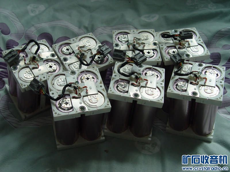

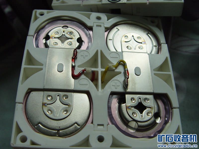

收了点论坛上的全新日立角牌动力电池。电池为40105、7AH容量。真正的动力电池。不需要并联汽车电瓶。可直接启动
这电池超赞。电压和内阻一致性非常好。内阻都1.5毫欧以内
原来是4串。需要拆解。组成3串
串好后加了均衡板。保证每节电压一致。延长电芯寿命

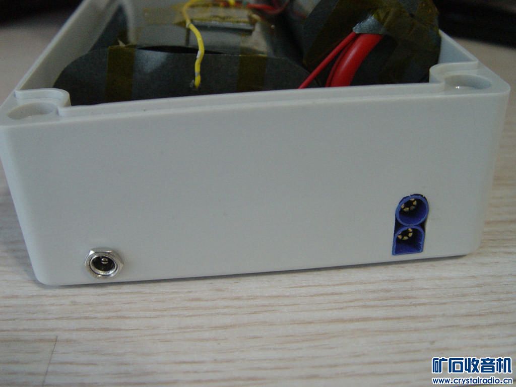

加了电压表头。方便查看电压
用的EC5镀金插头。淘宝上买了成品五种防护功能的电池夹。
试过。最大启动3.0排量的车子没问题。没有再大排量的车来测试了
配备了12.6V   2A智能充电器。先恒流、再恒压、300MA电流时转灯后涓流继续充
此时电池已经充满到90%-95%,电池以很小电流继续充。 直到充满。(转灯不代表停止充电了)
电芯四周包裹了青稞纸、导线用的10AWG超软硅胶线。
兄弟们帮忙看看。还有什么需要完善的地方嘛!

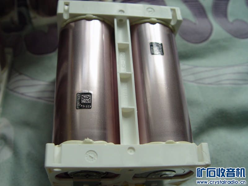

发表于 2017-12-31 18:52:47 | 显示全部楼层
电池很好啊,我觉得用上原来的组合比较好,
这个电池应该是磷酸铁锂的,类似于A123,大电流放点没问题,锂电里头最耐操的
 楼主| 发表于 2017-12-31 19:35:28 | 显示全部楼层
这个电池应该是磷酸铁锂的,类似于A123,大电流放点没问题,锂 ...
不是铁锂。是三元。不然就不用改成3串了,电压高
 楼主| 发表于 2017-12-31 19:39:13 | 显示全部楼层
是三元。不是铁锂
如果是铁锂就不用改成3串了
