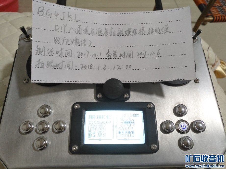

 楼主| 发表于 2018-1-3 20:21:57 | 显示全部楼层
补发一下手书ID、名称
IMG_20180103_171821.jpg IMG_20180103_201040.jpg IMG_20180103_201051.jpg IMG_20180103_201152.jpg

发的图片足够能看出壳子怎么做的了,只用了台钳,三角铁。用台钳夹住两条角铁,然后把划好线,要折弯的铝板插入两条角铁中间,线要对齐角铁的棱,不然折弯的不齐,然后再用一条角铁紧贴着铝板,整体往下压,就会很整齐。不能直接用台钳夹铝板,因为台钳边缘有防滑的凹凸。过程中没有别的什么专业工具。
