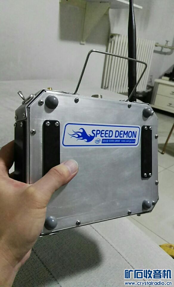

前言:
        从小喜欢车模、船模、航模。也做过简单的二通道车模,做为一个电子无线电爱好者最想有一个属于自己的控。早在2005年时买了架准航模级的4通道的雷鸟电直,才真正对模型有了了解。在各种炸机之后,直升机终于起飞的激动心情至今难忘。之后把精力用在了工作学习上,但是对模型的热情始终
没有改变。航模遥控价格都很高,低端遥控也需要几百元,中端几千元,高端上万元不等,当时看上了一个中端遥控,一直没有舍得下手,想过上几年后价格能降下来,结果到了今年那一款遥控始终没有降价,反而听说此款控厂家破产。

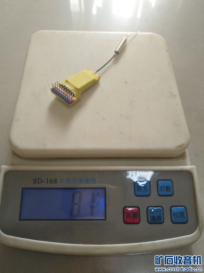

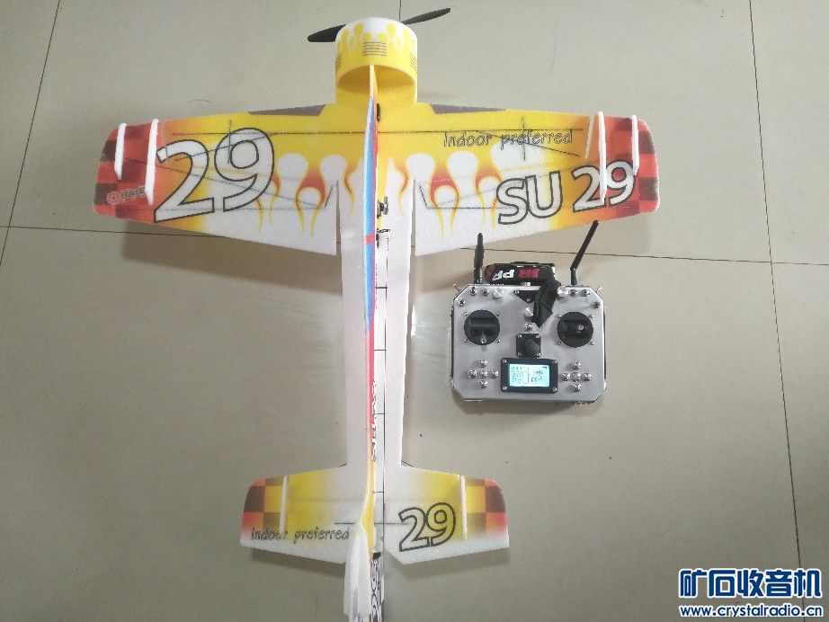

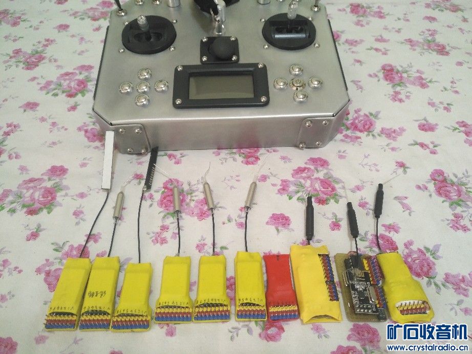

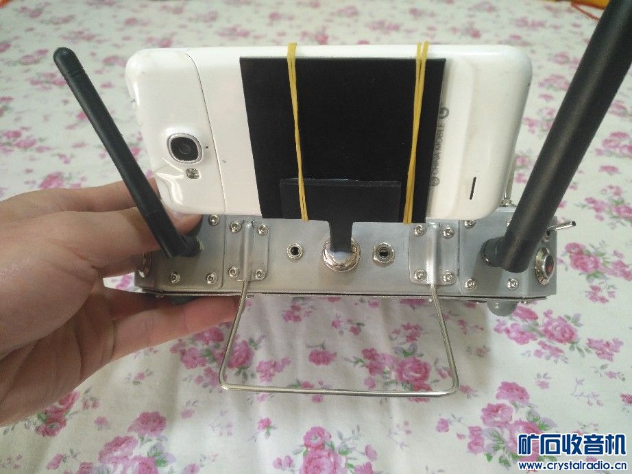

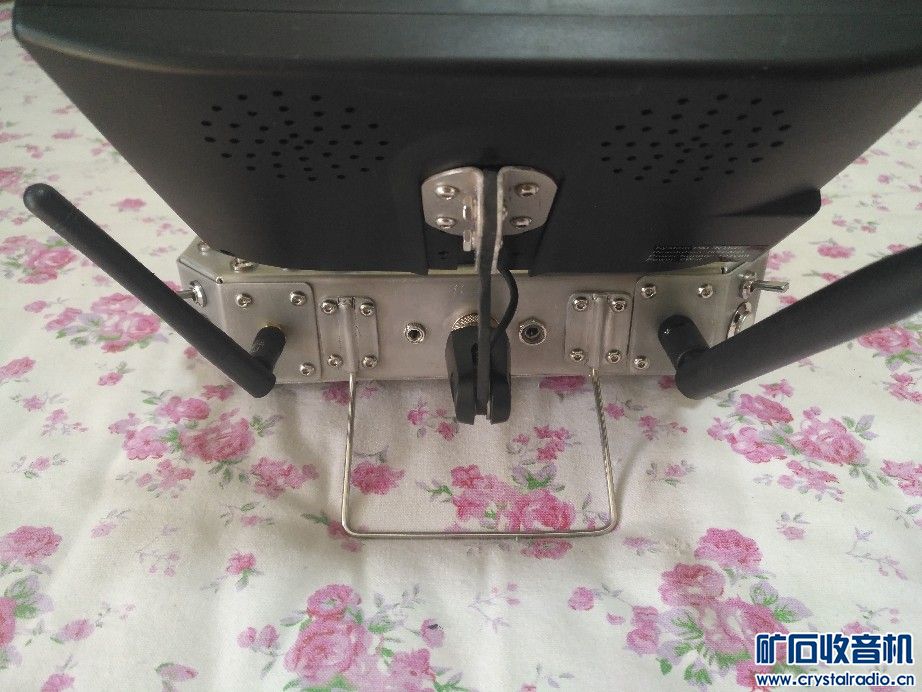

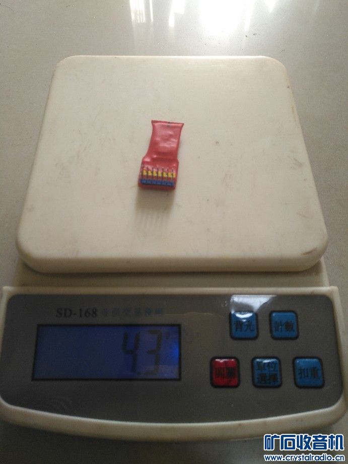

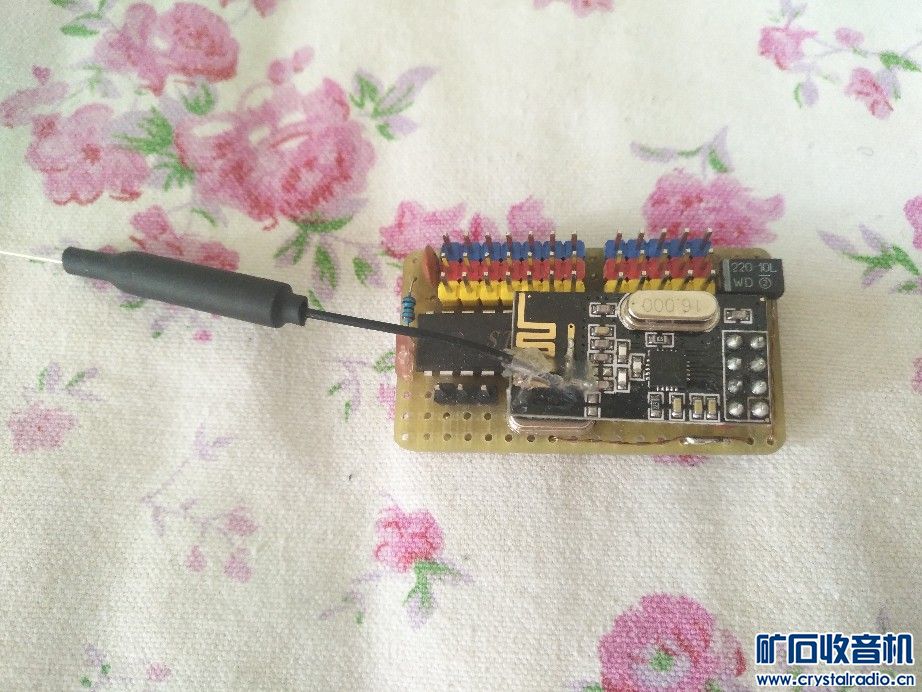

       偶然间看到网上有开源遥控的制作,评价各种好,各种功能完善,还俱有流行的双向电池电压、BEC电压、信号强度反馈于报警,支持教练、头追、开关量输出、电平输出、PPM输出、舵量输出、10组模型记忆等等。可以遥控陆海空所有模型,都采用带PA LNA的2.4G模块,遥控距离大大增加。比商品控还要远,同时做了很多接收机和配套的接头线材(PPM模拟器接头、音视频输出、平衡充、下载线、手机支架、7寸液晶屏、带接收机硬件狗)接收器可以做到很小很轻,只用4通道输出可以3克,玩F3P是首选。用的单片机可是大家非常熟悉的C51单片机STC家的,DIY很方便。

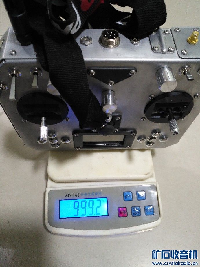

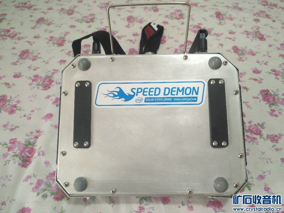

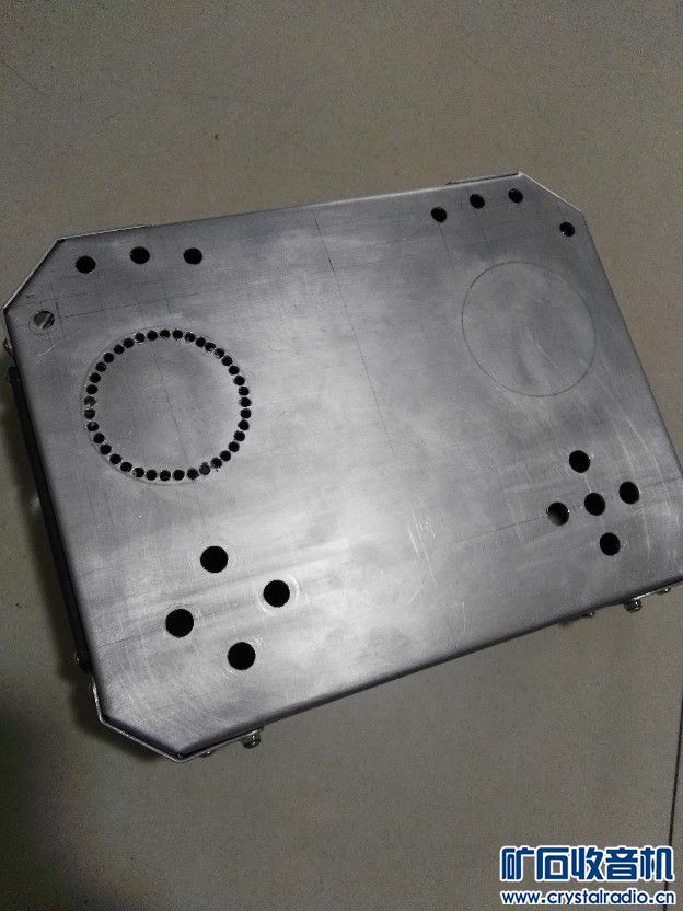

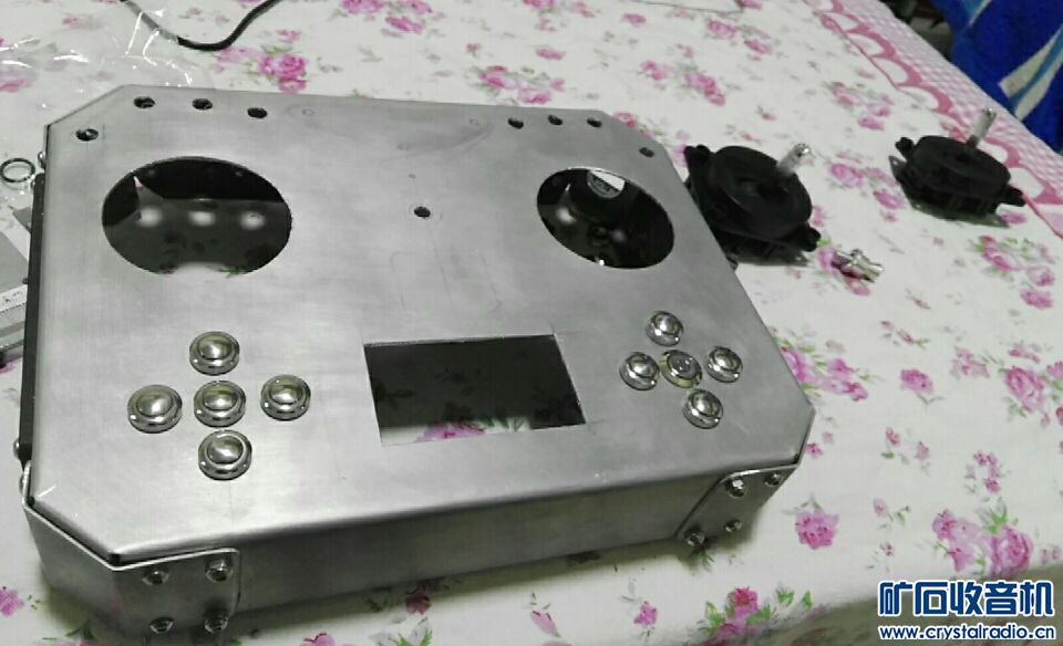

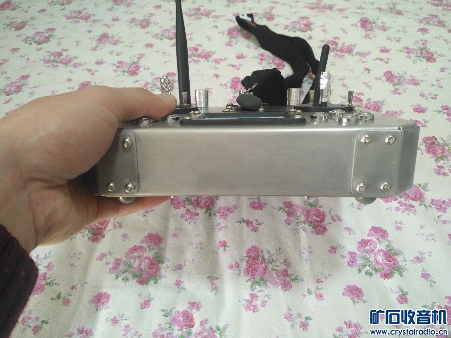

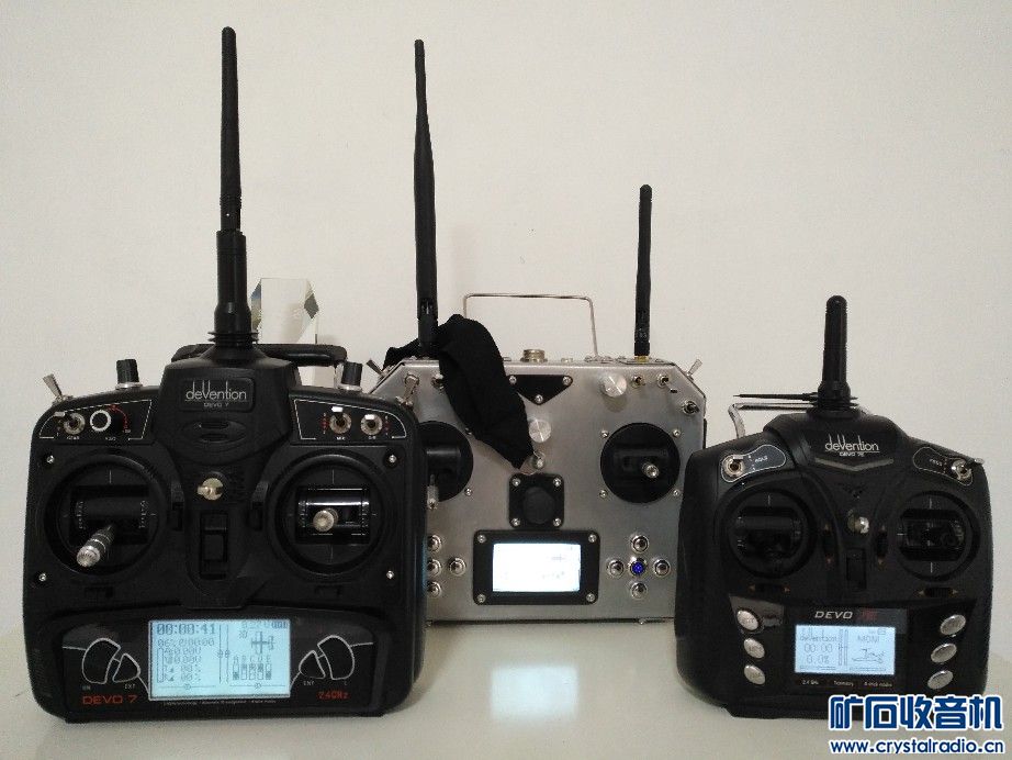

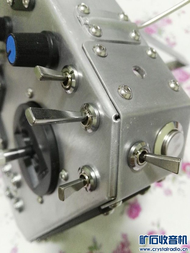

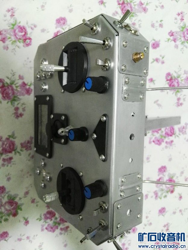

       遥控器的外壳采用2MM的铝合金板制作,重量比华科尔成品D10要重一些,1.7寸液晶屏采用串口主控为UC1701X,2.7寸大屏主控ST7565的都可以用。2.4G模块根据需要可以选择带不带PA LNA的。
前面
后面

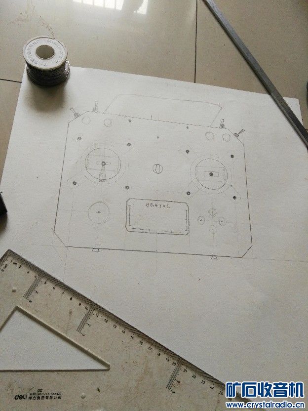

图纸

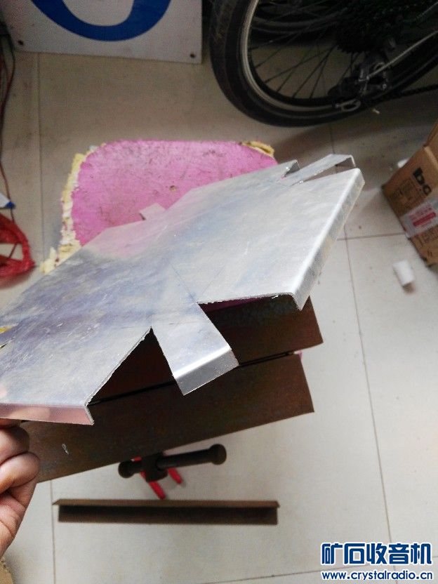

外壳加工
IMG_20171007_142926.jpg IMG_20171007_145649.jpg IMG_20171007_145702.jpg IMG_20171007_155147.jpg IMG_20171015_161754.jpg -78a955ef81ac9ebb.jpg
细节
IMG_20171019_204517.jpg IMG_20171019_204534.jpg IMG_20171019_204541.jpg IMG_20171019_204546.jpg IMG_20171019_204616.jpg IMG_20171019_204803.jpg IMG_20171228_121520.jpg IMG_20171228_121540.jpg IMG_20171228_121553.jpg IMG_20171228_121707.jpg IMG_20171228_121719.jpg qq_pic_merged_1512016743490.jpg IMG_20171228_123827.jpg IMG_20171228_123511.jpg IMG_20171228_123441.jpg

重量对比
IMG_20171113_194511.jpg IMG_20171113_194538.jpg IMG_20171228_123653.jpg IMG_20171228_123704.jpg
各种接头配件
IMG_20171228_121829.jpg IMG_20171228_121855.jpg IMG_20171228_121945.jpg IMG_20171228_122057.jpg IMG_20171228_122439.jpg IMG_20171228_122814.jpg IMG_20171228_122900.jpg

发表于 2017-12-28 16:10:48 | 显示全部楼层
佩服!请问这个壳的折边是怎么搞的? 壳做的太漂亮了!

发表于 2017-12-28 17:25:51 来自手机 | 显示全部楼层
总觉得萝莉遥控器电源设计的不太合理,5~12V降到3.3~5V很浪费,发热也大,还要两个电池才行,我觉得使用一个3.7V锂电池和一个开关电源模块控制在3.7~5V最好了!
 楼主| 发表于 2017-12-28 18:10:40 | 显示全部楼层
分立元件 发表于 2017-12-28 17:25
总觉得萝莉遥控器电源设计的不太合理,5~12V降到3.3~5V很浪费,发热也大,还要两个电池才行,我觉得使用 ...
原理图上是用的线形稳压,的确不太好,三端还发热,我用的是3R33 DC-DC,不是线形稳压,这必须要12V,因为有7寸大屏幕

 楼主| 发表于 2017-12-28 18:14:25 | 显示全部楼层
就是用台钳和两块角铁做的,普通工具

飞丢两架FPV    直接退魔!!
用萝莉控就没事了,可以根据信号反馈强度找回失联的飞机
