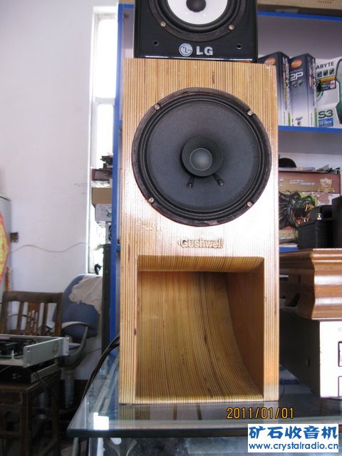

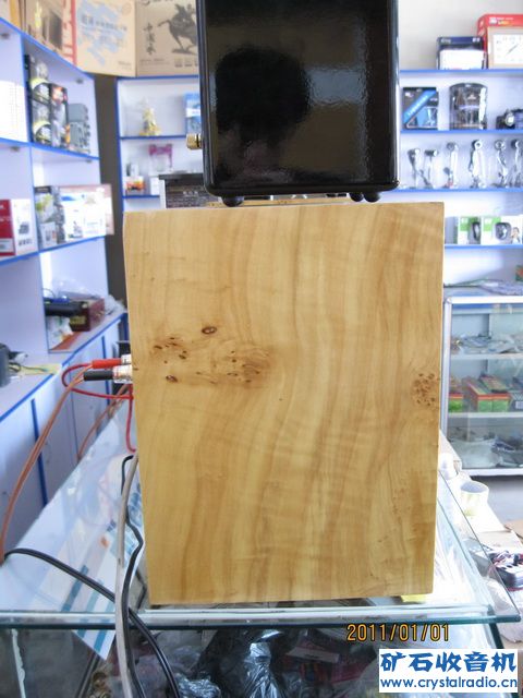

闲着没事又做了一对松下釹磁6寸全频迷宫箱,7合板CNC制作。不说了,上图。
 楼主| 发表于 2011-1-1 13:47:15 | 显示全部楼层
 楼主| 发表于 2011-1-1 13:47:46 | 显示全部楼层
发表于 2011-1-1 13:56:57 | 显示全部楼层
手艺不错啊。

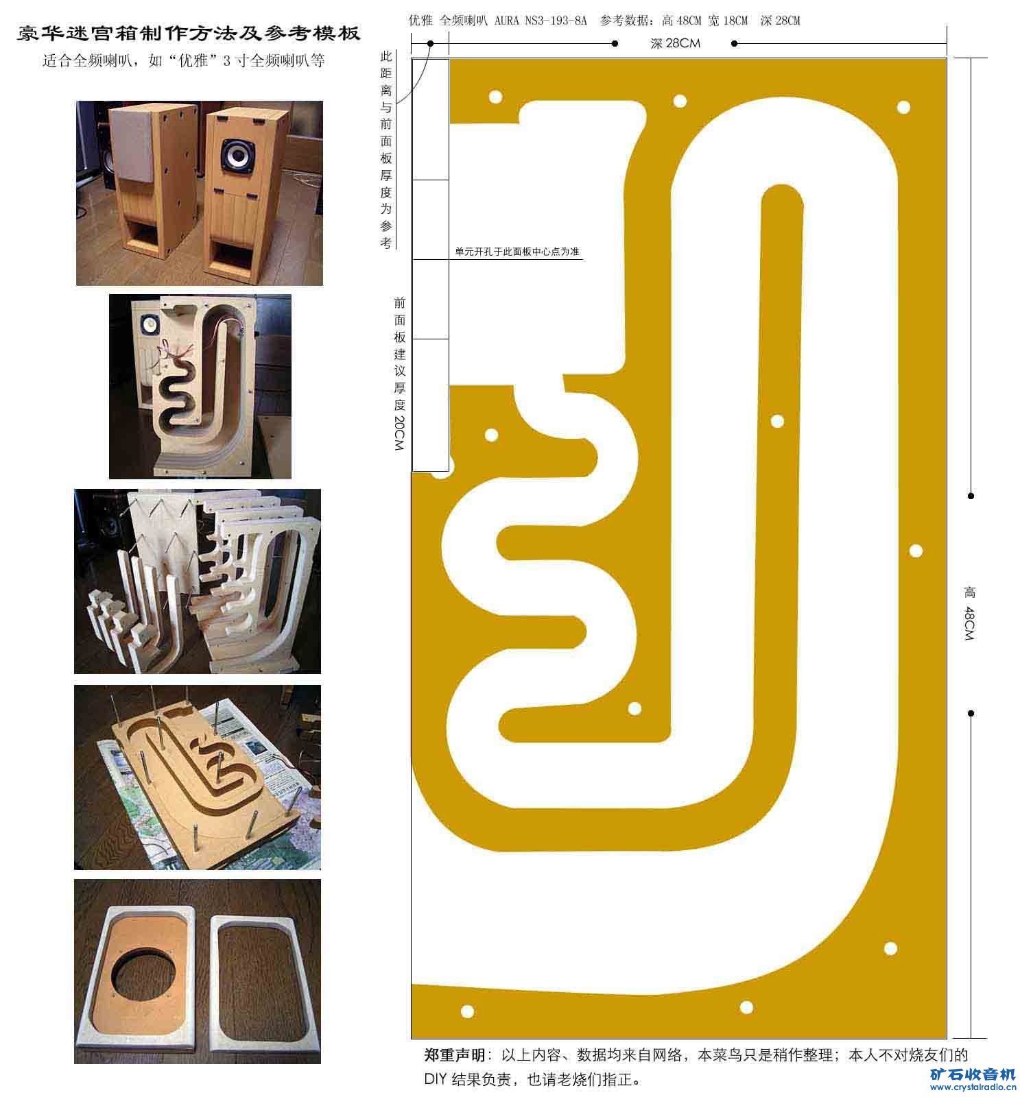

 楼主| 发表于 2011-1-1 14:42:03 | 显示全部楼层
在这个图的基础上改了一下。

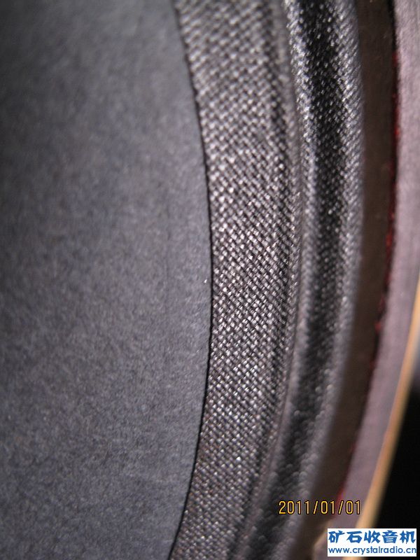

 楼主| 发表于 2011-1-1 16:58:52 | 显示全部楼层
真正的布边折环
发表于 2011-1-1 19:01:07 | 显示全部楼层
用的是什么单元?

发表于 2011-1-4 19:57:09 | 显示全部楼层
倒向路径长,可能低音效果出奇的好。

发表于 2011-1-15 19:45:18 | 显示全部楼层
好像上面图中做成的的箱子和下面图纸上的相去甚远,是一样的么?
 楼主| 发表于 2011-1-15 22:32:28 | 显示全部楼层
回复 15# 光说不练 的帖子
这个图片只能做参考,尺寸不一样的,只是让坛友们看看内部结构图。
