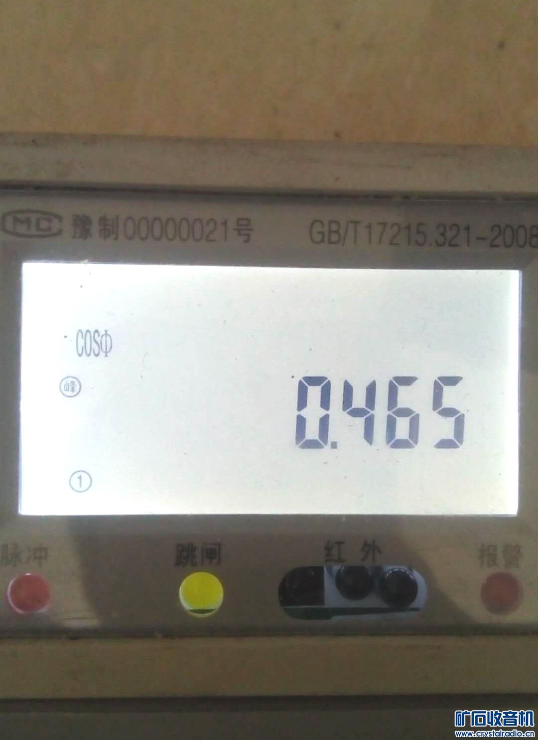

一只自藕变压器,可能是1500VA的,外壳找不见了只能估计了。本人用电能表测试,变压器在空载时的数据如二楼图片,怎么变压器在空载时电流和功率这么低,请问从数据来看能说明这个变压器有什么问题?
变压器输入238V,输出119V算正常,变压器插电空载30分钟微温,插电空载两小时40多度。

空载功率这么低,电流这么小,正常不
发表于 2017-12-26 09:14:48 | 显示全部楼层
正常,自耦变压器本来自耗就非常低,比一般的隔离变压器功耗低多了

既然你的仪表齐全,建议做一个磁化曲线。
具体做法:另找一台自耦变压器,不需过大功率,500W即可。接入待测试变压器,电压从150V开始,每隔10V记录下相应的电压,电流,直到250V。根据所得数据画出曲线。横坐标为电流,纵坐标为电压,最佳工作点应该是曲线由线性开始改变的拐点,看看与工作电压是否相差过大,也就是你说的检查是否有问题。

正不正常看绕组不久行了,绕组漆包线好的就是好的,至于功率,带个负载就知道了,直到自耦变压器哼叫很厉害说明过载了,此时留意输出电压下降到多少,并且尽快断开负载防止绕组过热烧漆包线绝缘层。

自耦变压器标识的容量和普通变压器不一样,1500VA如果指的是自耦方式工作时的容量,按普通变压器来算,容量要下调几倍。
拆过1只2KVA的自耦调压器,按其环型铁芯的尺寸计算,容量也就600-700VA而已,您这只变压器估计也就500VA左右吧。
你可以把这只自耦变压器看作只有初级没有次级的、容量500VA的普通变压器来看待并验算参数。
小功率变压器空载电流是额定电流的1%-8%为合格,高于10%不合格。
按500VA的容量算,你这变压器空载电流是额定电流的6.6%,属于合格范围但算不上优秀,好变压器应该比这个值还小。
反推,空载电流的比率取中按5%算,若空载0.15A,则额定电流为3A,变压器容量660VA。容量和前面的估计差不多。
总之,容量1500VA的自耦变压器,空载电流0.15A属于合格范围,不算小,属于中等偏高的范围了。自己用,想折腾的话,初级加绕些线圈,把空载电流压下来一些更好。

1500VA如果指的是自耦工作方式时的容量,则空载损耗不算很低,空载电流也不算小,属于合格品吧。
空载电流降到0.1A以下算是比较好的了(仅从空载电流这一个参数来说)。
