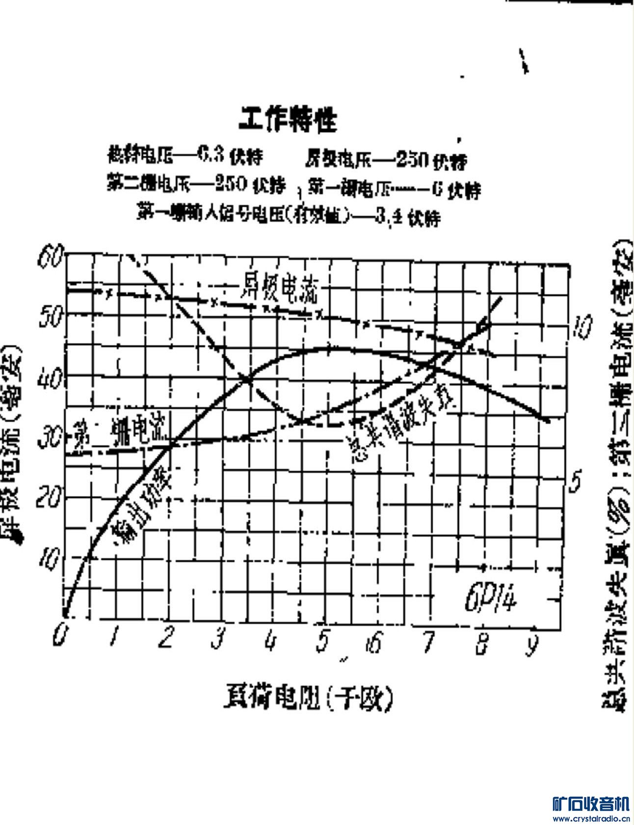

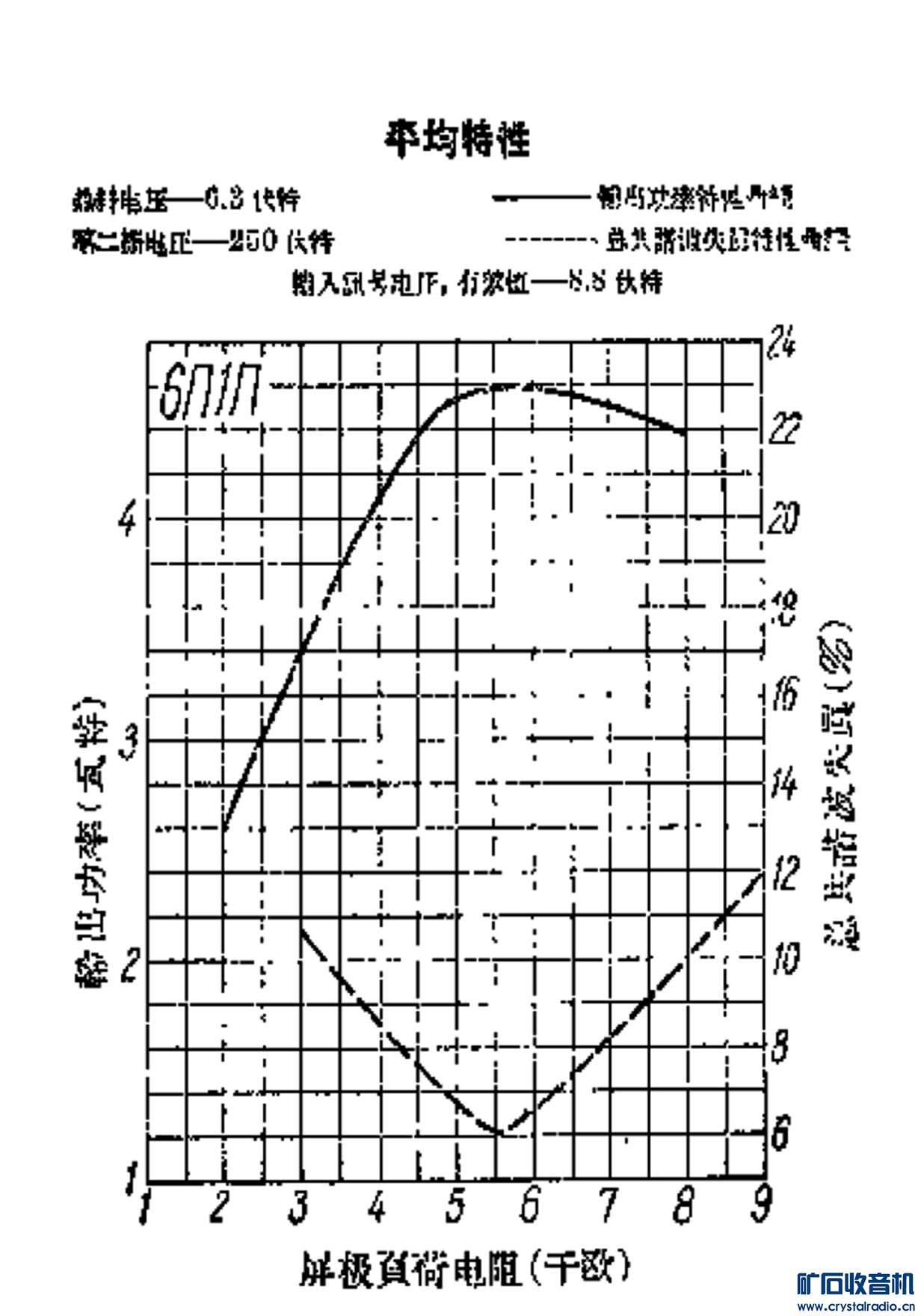

还有什么办法把这失真搞出来?降低前级6n1的屏流到2mA以下?或者是把5k输出牛换成2.5k?海旺老师不要见笑,确实自己水平太差,搞个失真都搞不出来。
发表于 2017-12-27 07:00:55 | 显示全部楼层
39527 发表于 2017-12-26 19:22
还有什么办法把这失真搞出来?降低前级6n1的屏流到2mA以下?或者是把5k输出牛换成2.5k?海旺老师不要见笑 ...
电子 管手册上面对于功率放大管一般都有失真度曲线。你追求失真可以参考。比如常用的 6P1与6P14失真度曲线如下。

电子 管手册上面对于功率放大管一般都有失真度曲线。你追求失真可以参考。比如常用的 6P1与6P14失真度曲 ...
好的,多谢海旺老师指点!反正是玩,试试失真的味道也是玩。
