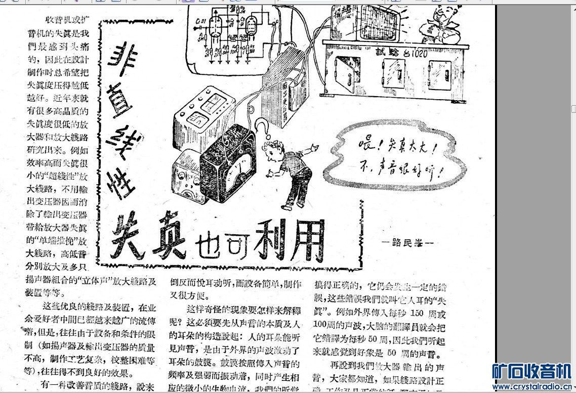

海版这图截得也忒没水平了!正文当上了!
应该说是于版,一说海版以为是海河版主呢。

楼上那是与你开玩笑。这是功率放大保真情况下的各种谐波,也就是所谓的胆味,也就是区别晶体管的声音本质,好听的需要合适的偶次谐波。

任何事物都不是绝对的。这是一种特例。通常应该是追求高保真,对于电子管放大器同时达到胆味。不提倡特例,故此没有全面截图。见谅。

原来如此,我知己百度一下看看能不能找到原文!知识不够啊!这种断章取义的的方法看不懂!

不是断章取义,给你个全的,这里面有好些声学知识,可以学习,有助于对胆味的理解。

按图2试了试:先取消大回环反馈和6p6p阴极旁路电容,2图中的R2用22k,R3用27k,C2用0.1uf,测得反馈直流接近2v,自己没仪器仪表测失真,只能耳朵听,感觉无反应,后把R3的27k换成6.8k,6.8k后的电压10v,22k后的电压2.2v,还是没反应,后又取消C2 0.1uf对地,还是没反应。最后直接6.8k(10v直流)连接,还是没反。书上说的失真按2图接用耳朵听没搞出来,是年过半百的耳朵确实太木还是我对书上的理解有误没接正确?这失真我就把它搞不出来了吗?图1没全看懂,没试。
