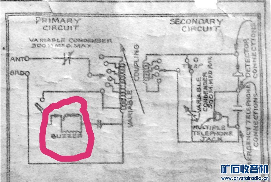

这只蜂鸣器有妙用!

是用在粉未检波器上的吧
代替发射机产生无线信号,利用这个信号调好矿石灵敏点,在关掉蜂鸣器接收信号。

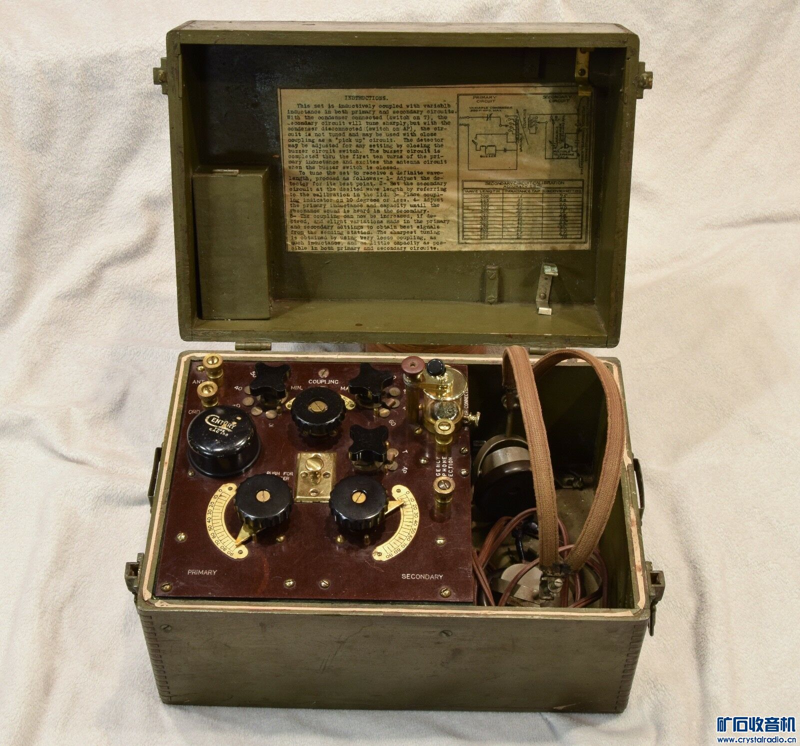

  谢谢加分鼓励,这机子是在ebay买到那个可变后专门做的.那个可变电容是几年前在坛里有人要出,他也是在ebay淘的,当时出价300,但品像很好金光闪闪,我觉得很好看,但又感觉贵,后来就后悔了.过了几年自己在ebay终于也找到了同款的了,品像差些,也很贵,但也很满意了.
  当初也是看了版主发的bc-14a美国矿机.才对这机器感兴趣的.最初只想买个好点的可变电容来仿制一台,现在也终于了了心愿,也在ebay买了一台bc-14a,虽然是一台高档手机的价格,但也终于满足了.
cs-l1600.jpg ,这就是我淘到的.

保存的太好了,佩服楼主,必须赞!
