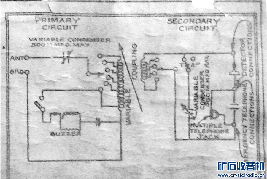

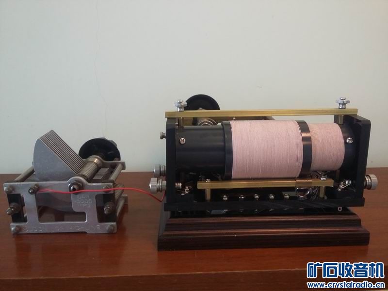

  一直对美国bc-14a矿机很感兴趣,但又没能拥有一台.很好奇它的电路是不是那么好,就模仿它的电路做了一台,没条件一模一样,就大概的做了一台.
  外面的线圈是可以移动的,可以调节耦合度,下面的铜杆是线圈抽头开关.顶部的长铜杆没作用,是装饰用.底部是个5寸像框做底座,为了好看点.白色的可变电容就是串联在天线的那个电容.在要求不高的时候可不用,起天线匹配调整,对弱台的接收作用较大.
  接收天线,窗外一米垂个3米电线,10多楼,地线是根10多米的电线沿墙脚到阳台墙脚布线.收台3个,1强2弱.最大的体会是选择性很好,双线圈耦合的电路可以把选择性做得很好,原来的单线圈矿机,强台占据的频段很宽,现在可变电容只有几度的范围.
  那些个抽头还没搞清是干嘛用的,胡乱调抽头,也能和可变电容配合收到台,但也没感觉到不同组合有什么不同.尤其是次级线圈,看起来又不是匹配二极管用的,难道是变换频段用?收短波段?以后慢慢再试验吧.

美国矿机bc-14a.

378667894 发表于 2017-12-24 19:25
以前黑白电视机高频头里面的频道线圈条子上面的铜螺钉就是改变本震线圈电感量来微调频率的。
在这个位置我觉得关系不大。线圈与铜杆的位置关系。

图中右边的电容是只连了一根线吗?
 楼主| 发表于 2017-12-27 17:44:42 | 显示全部楼层
nanwan 发表于 2017-12-27 13:30
图中右边的电容是只连了一根线吗?
和主机只连了一根线,电容的另一端就连天线.地线就连在主机上的地线了.
