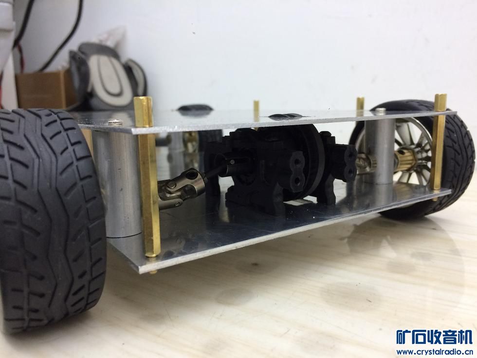

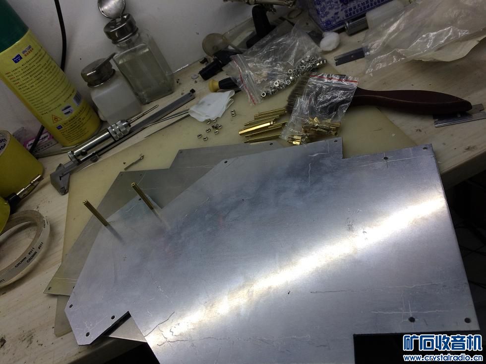

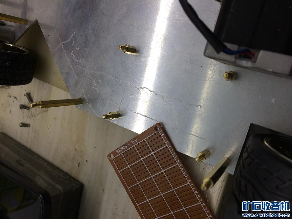

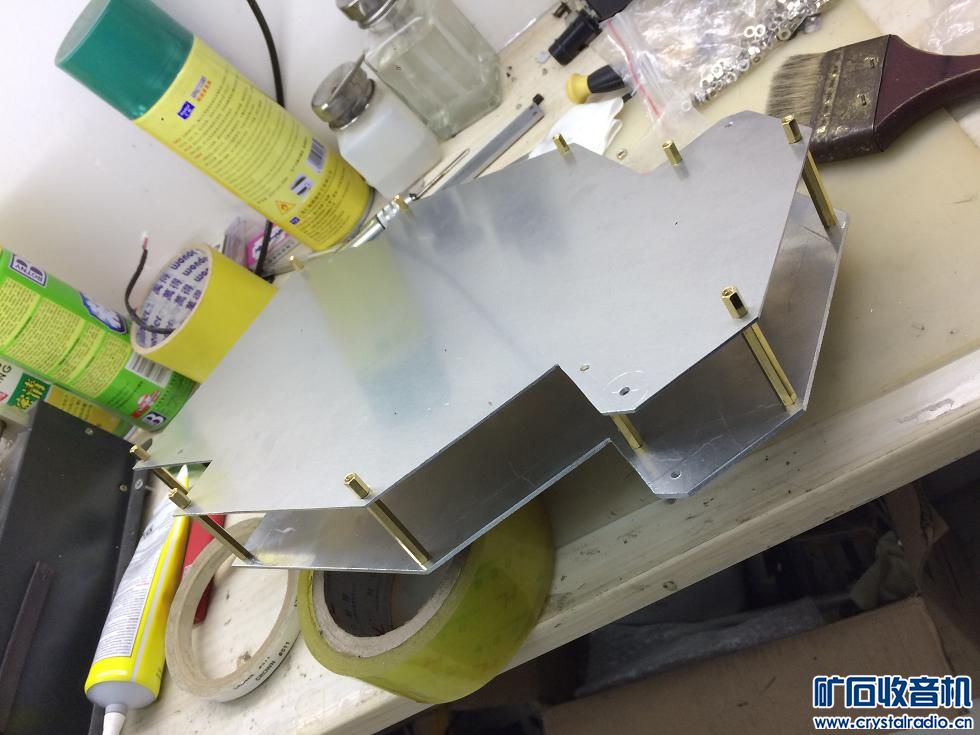

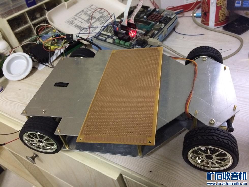

网上买两张合金板
各种工具+一双手
车的大致框架完成!!!!

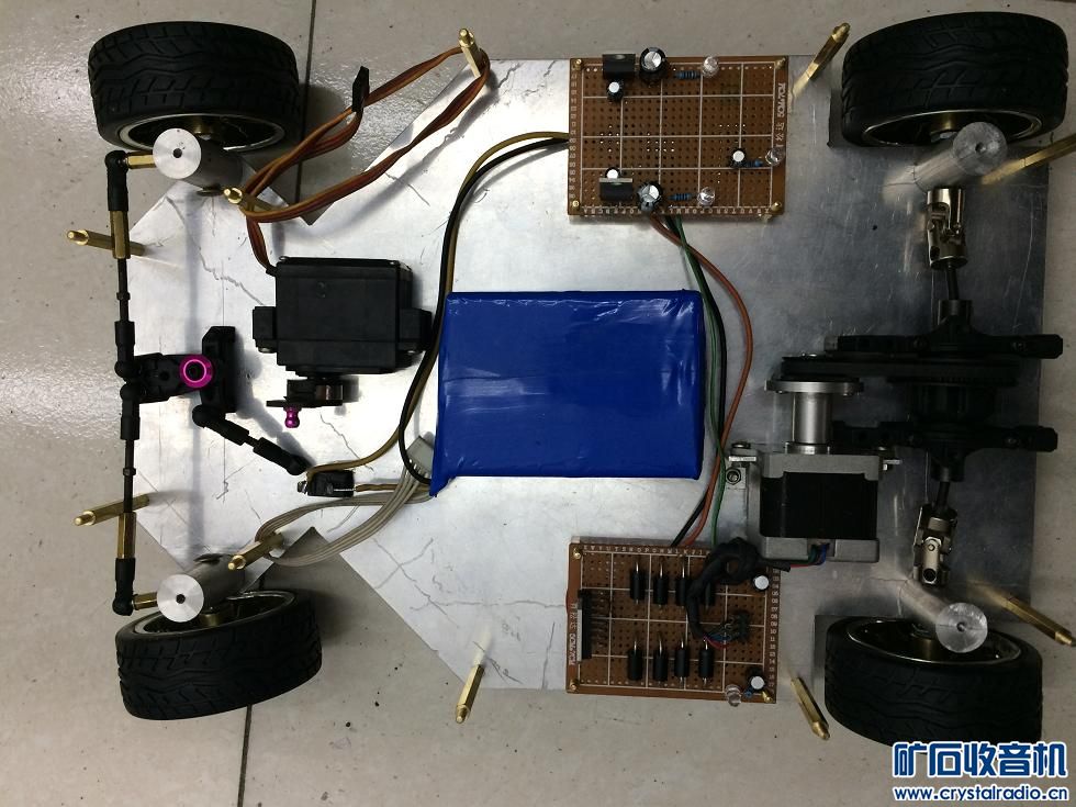

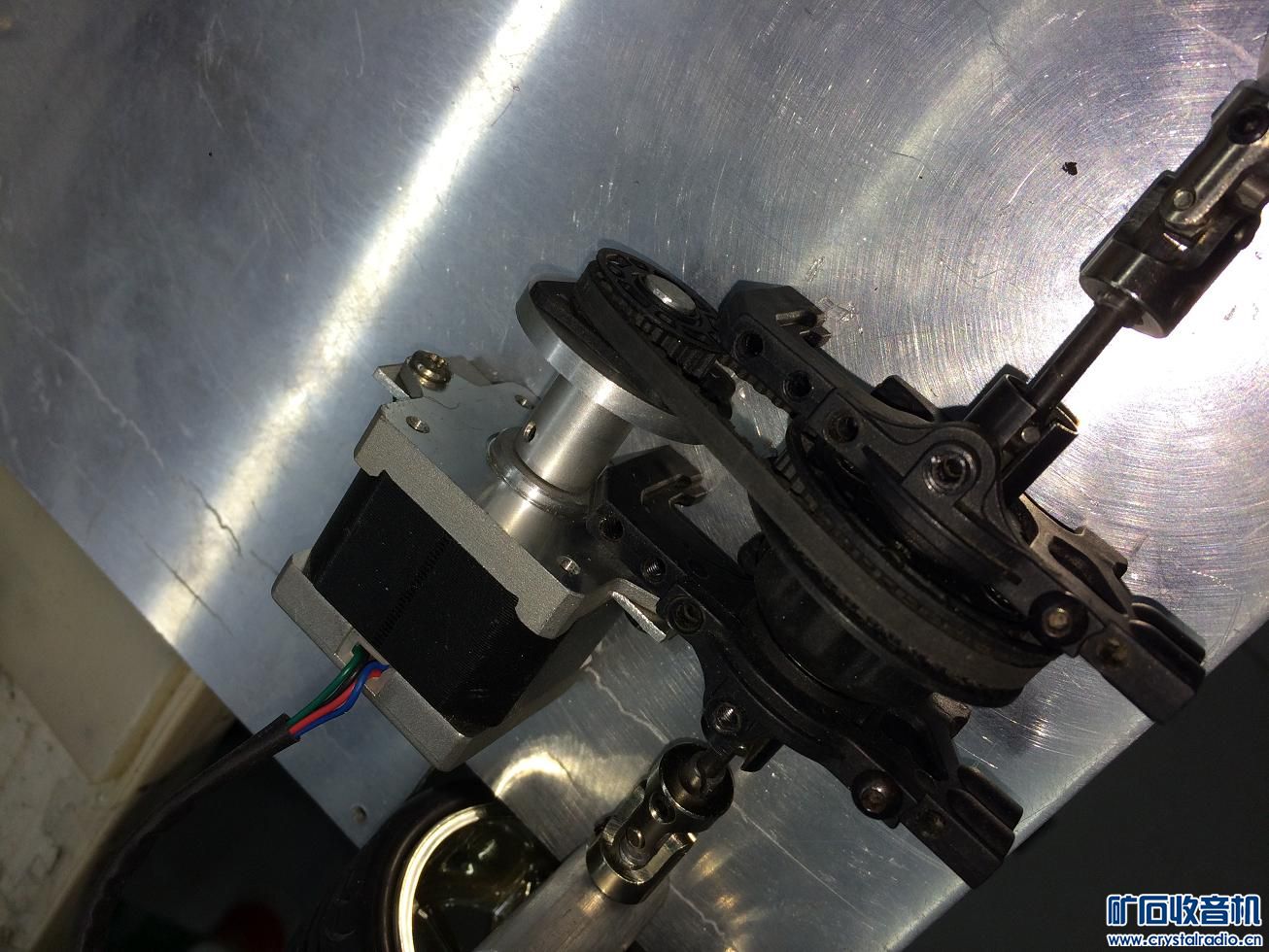

接下来是动力部分!!!!

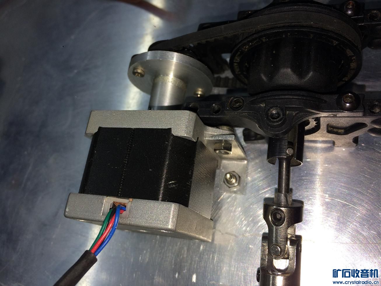

一心想做到最好。  我甚至动用了万向节   差速器!!!

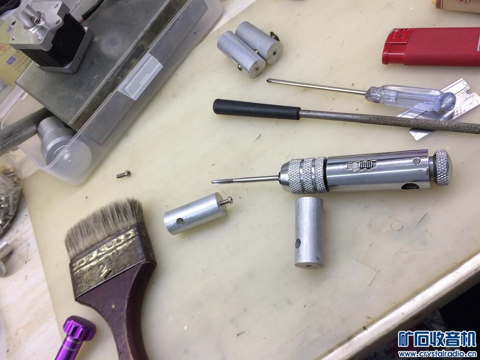

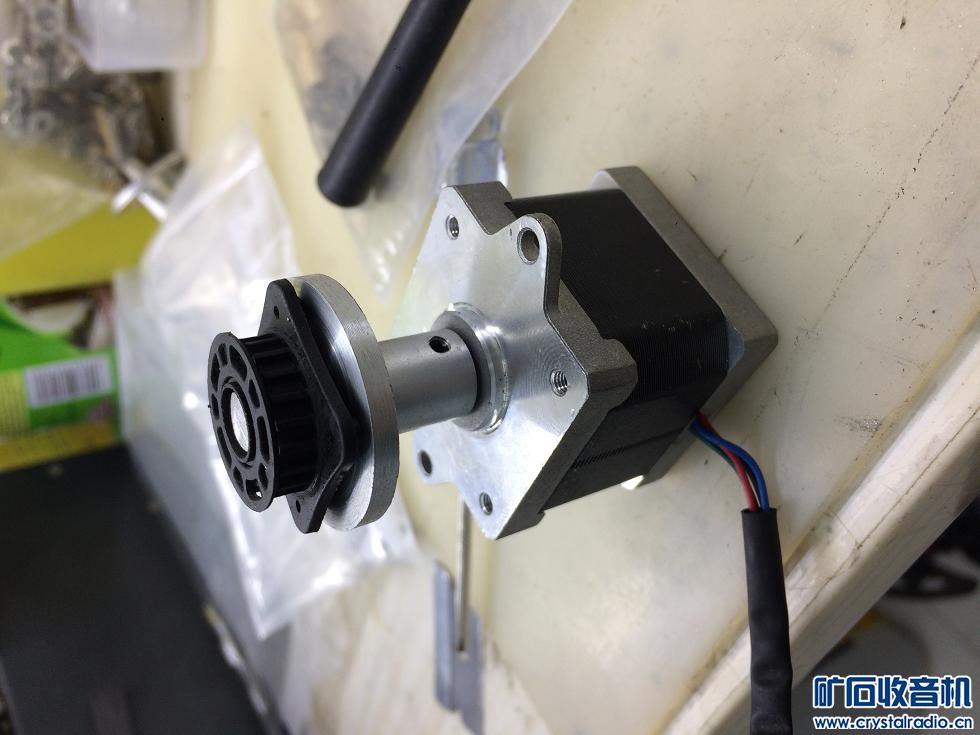

买了一个35步进电机

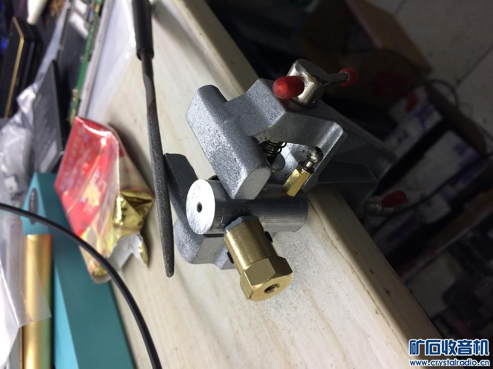

自己又有车床      就加工了一个法兰    用来连接皮带齿轮

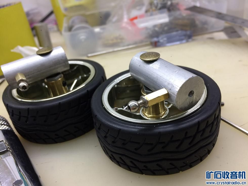

然后是方向部分!!!!

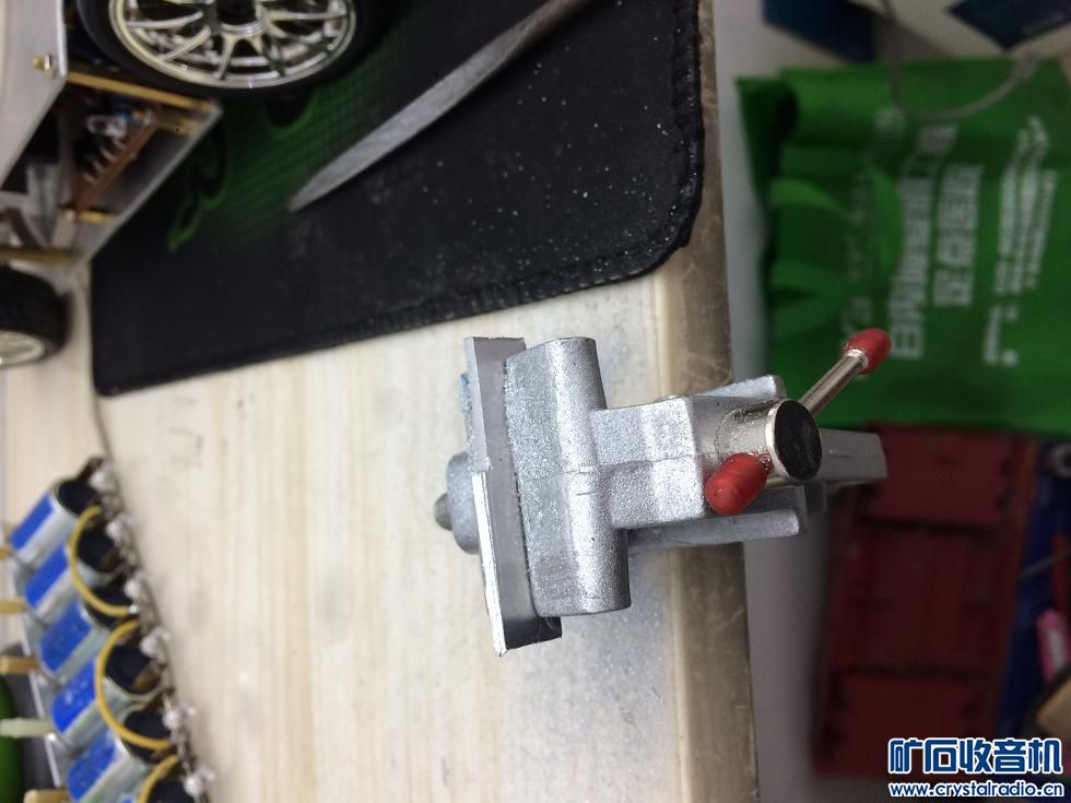

纯手工啊!!!   网上买的15毫米的铝棒!     切!!  磨!!! 打孔!!!
下面这张图是后来改的!
因为步进电机力量有限   主动轮直径太大   导致起步困难   无力!!!
又加工了一个小法兰   连接小齿轮
总电源开关

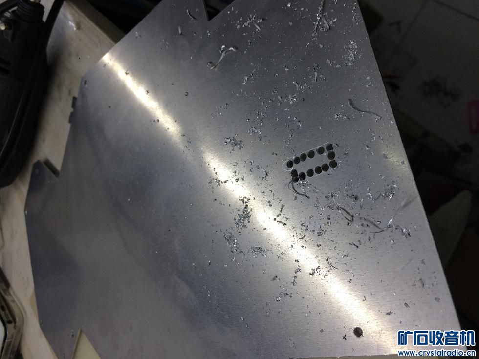

打孔   手疼。。       经常磨得腰酸背痛
车体已经完成!!!!!!!!!!!!!!

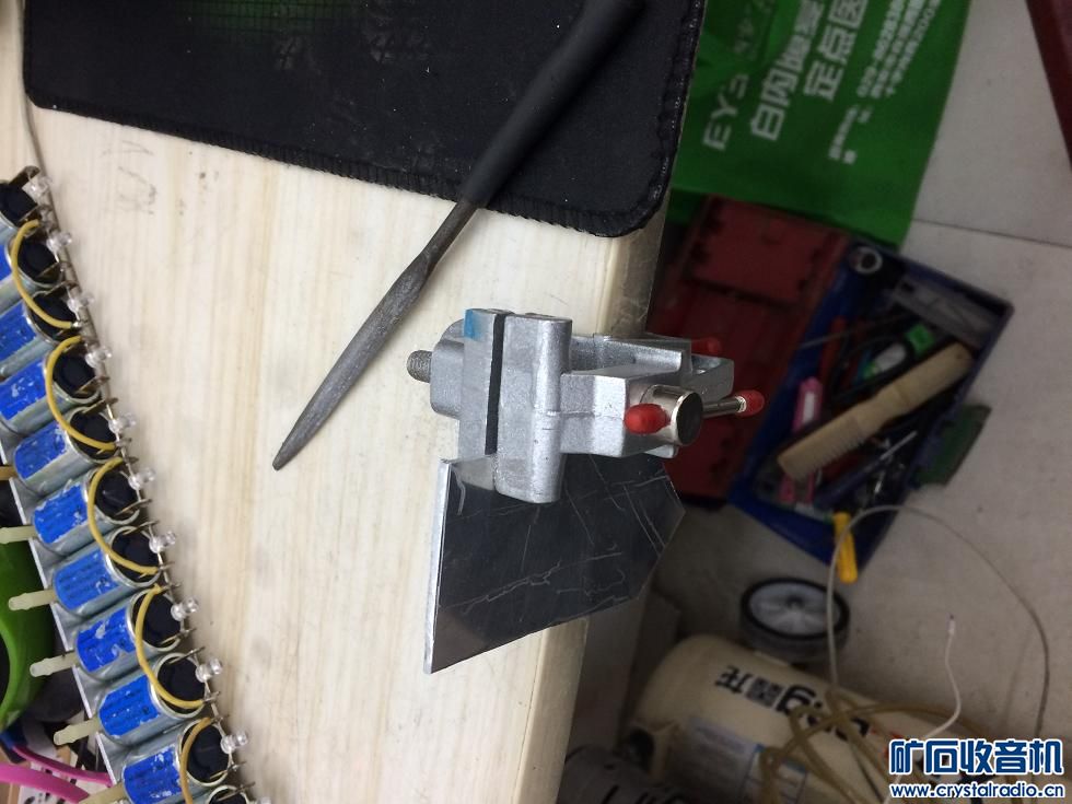

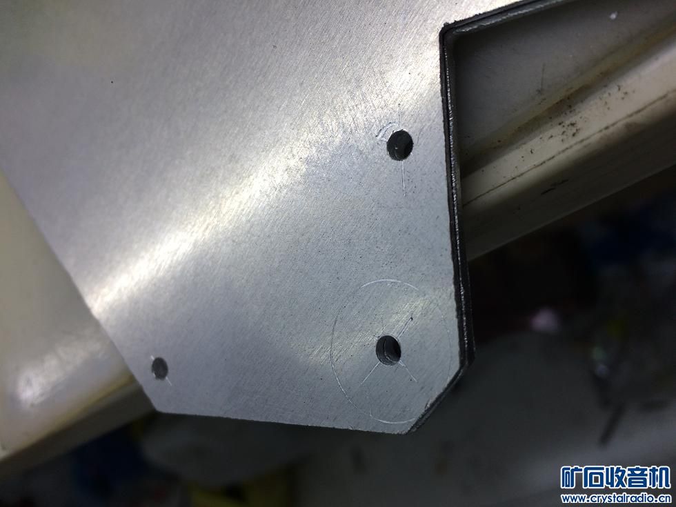

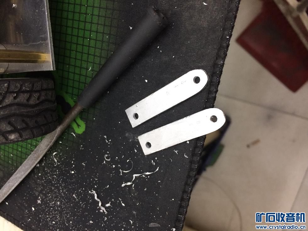

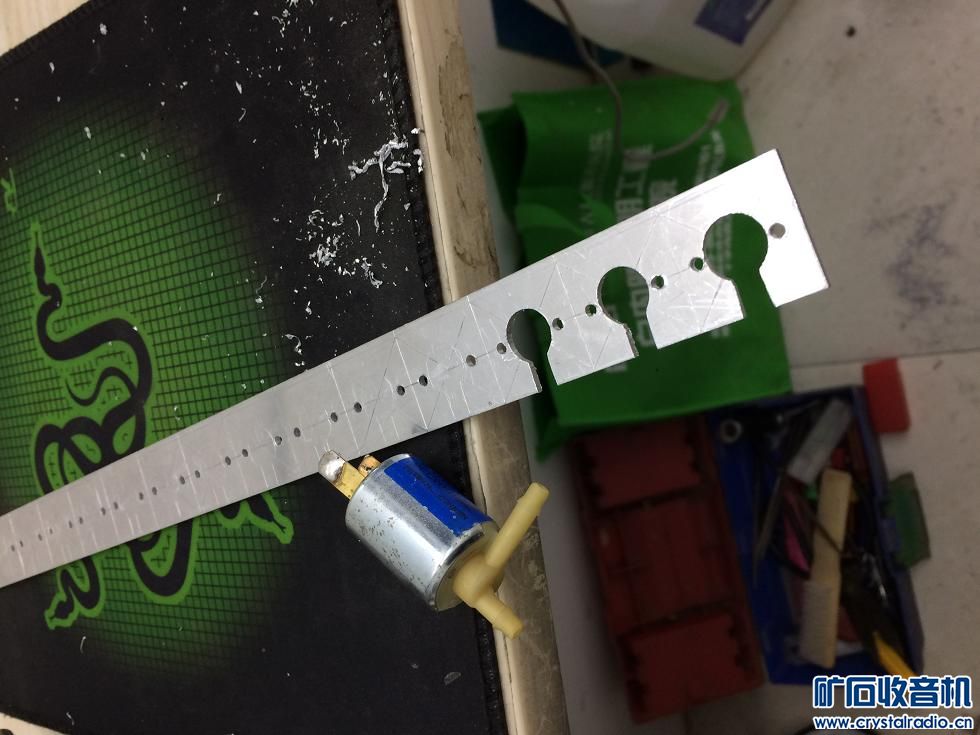

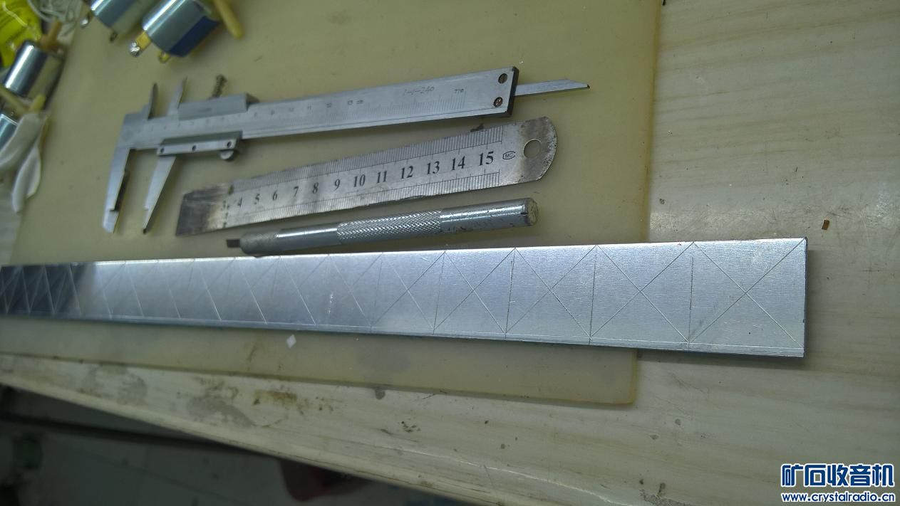

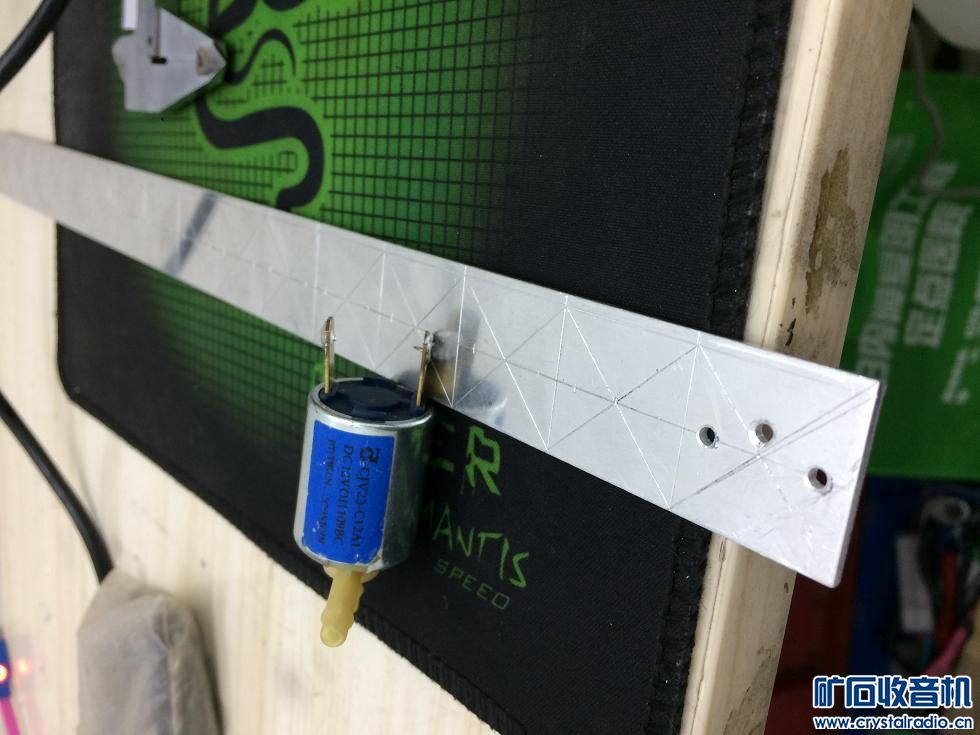

下面这条固定喷嘴的板子     差点要了我的命!
一把小锉刀   2.5后的合金板子。。   我的天。。。
下一步准备入手一个激光切割机!!!!! 。。。。做梦中。。。。。

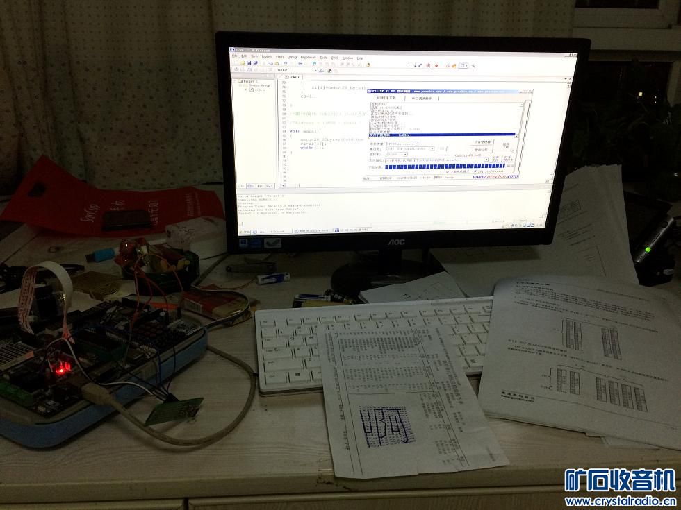

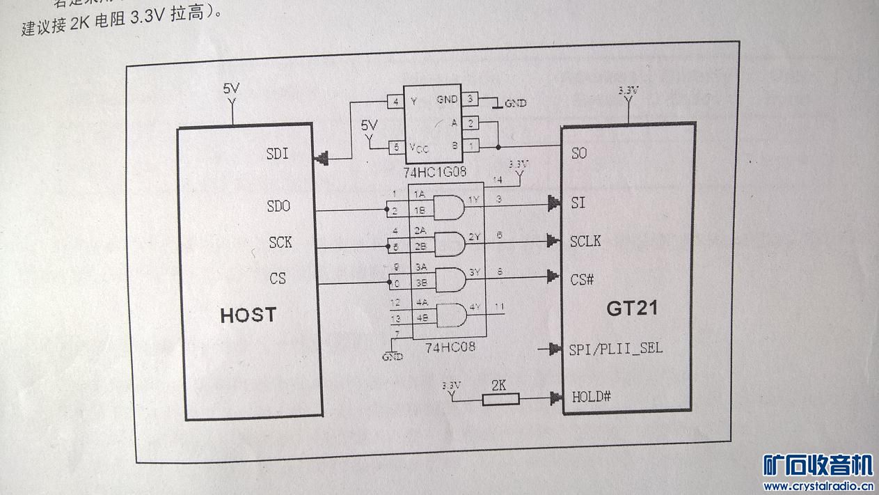

首先 要打印文字信息。。  就需要汉子字库芯片。。
说真的    我根本不会。。。。
经过大概一个星期的学习。。。
字库芯片完全搞定!!!!!!!
把汉字或者英文   转换成 像素点 !!!!!!!!!!  这是关键!!!!
最小的那个是中文汉字字库芯片    里面存储了5万的汉字的模型   像素点信息
剩下两个芯片是电平转换。     因为我的系统是5V 的     这个芯片是3.3V的

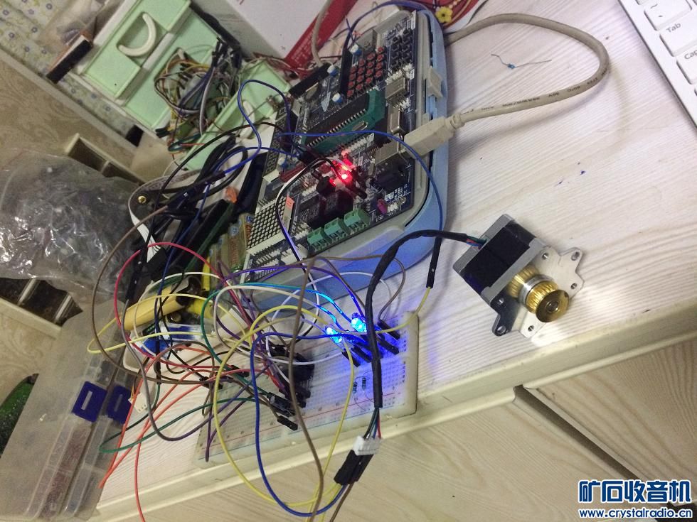

先做了好长时间的实验。
当“啊”这个字的像素信息输出了!   我欣慰了。。。。

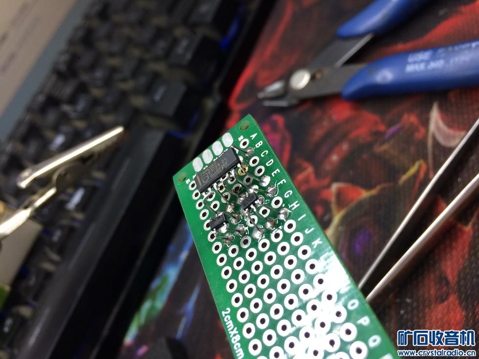

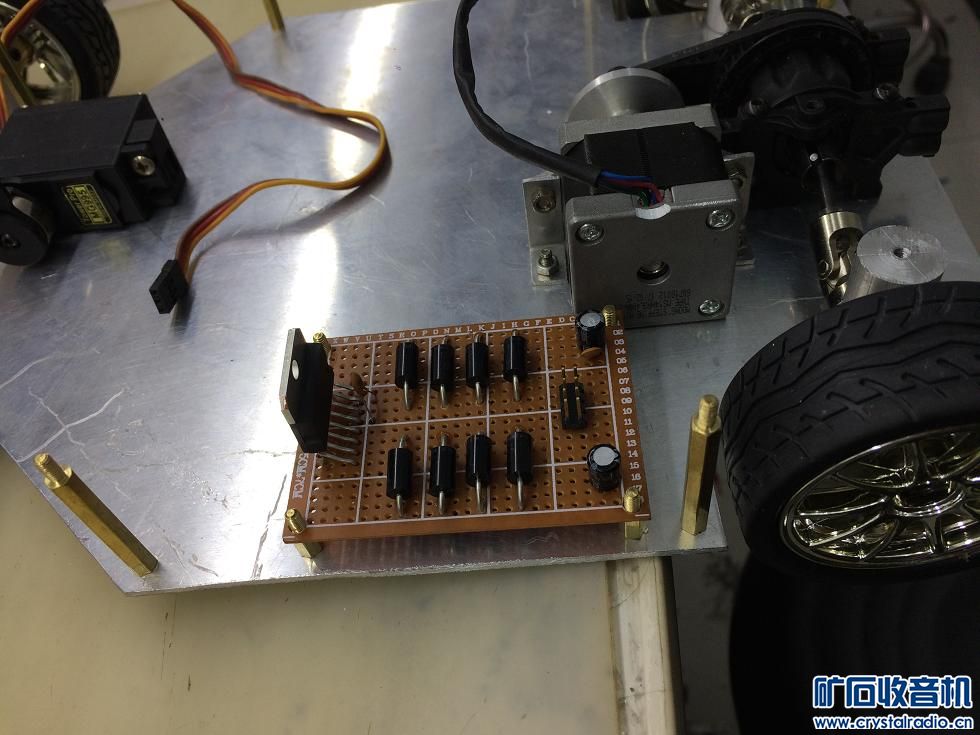

再来做步进电机的驱动电路:
这个不难!
四线步进电机

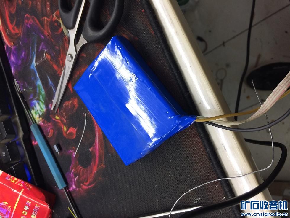

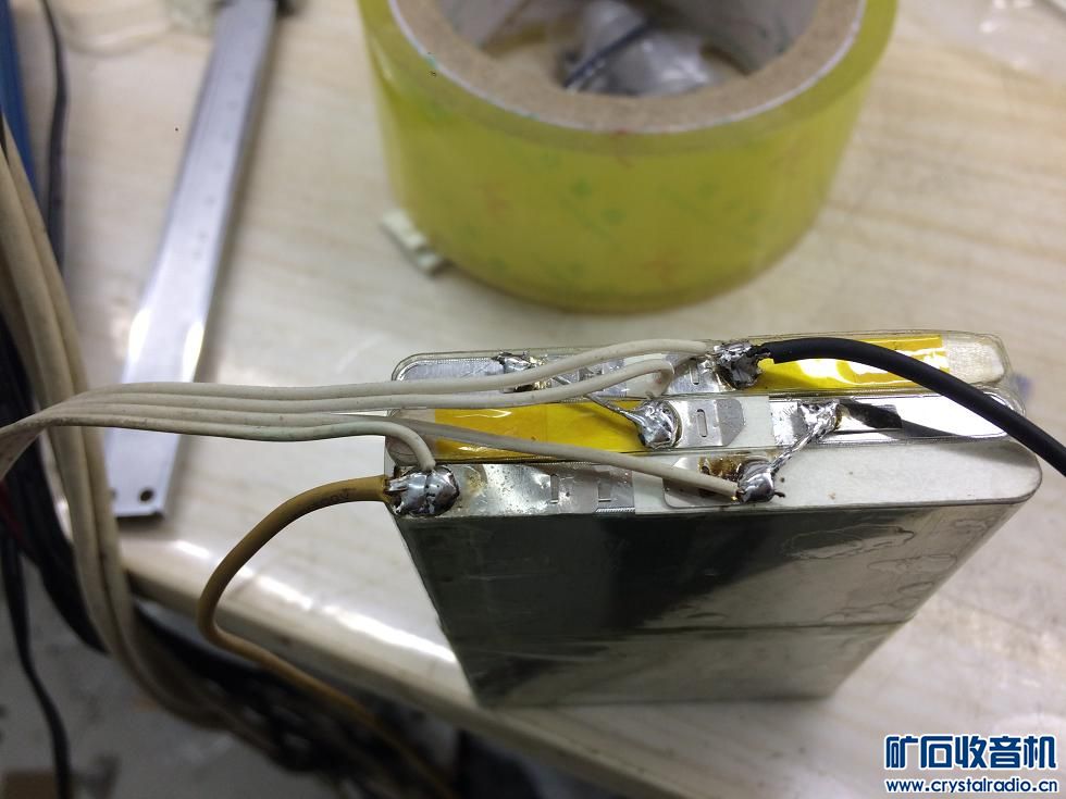

然后我拆了一个笔记本电池。   三块锂电池!  刚好!
做了电压平衡充电头
封装!!!!!!!!!!

开始   我测试了步进电机   让车先跑起来!
结果发现   车太重了     电机的力量不够
所以前面我改了电机的主动轮!
最早因为各个螺丝孔已经定死    机械结构不好改变
我又想了一个办法来解决
那就是升压
步进电机的电压范围很宽    我开始用的是12V
没力气
那就升压呗!!
12V升到20V  电流也上去了
电压也没问题
力量确实大了。

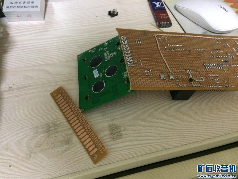

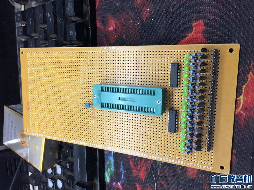

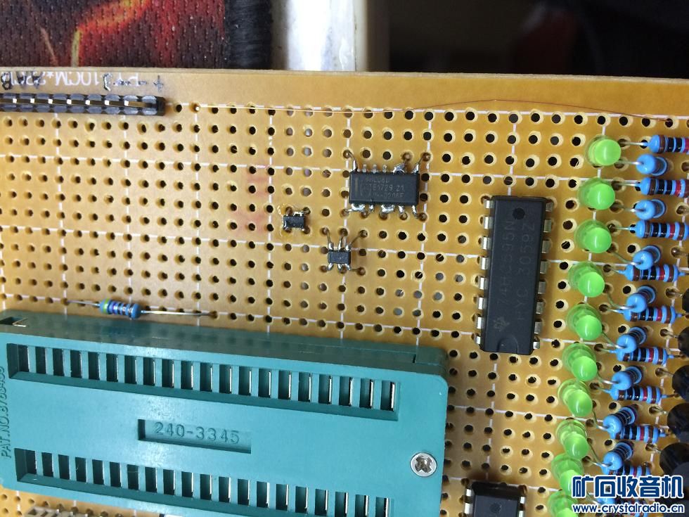

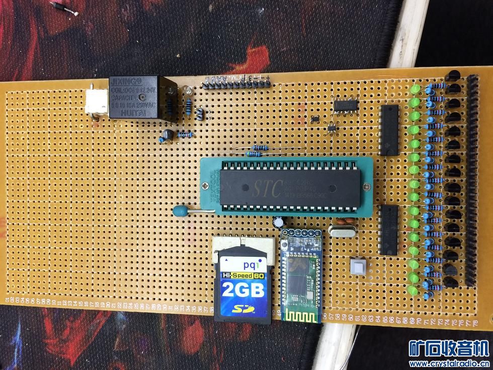

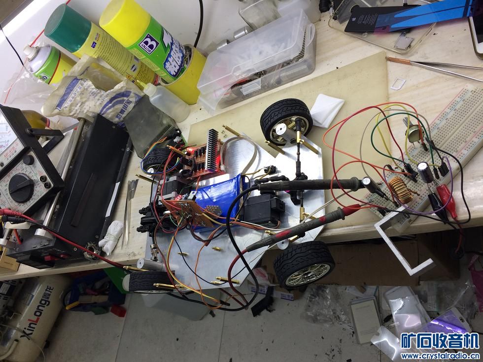

关键的主板开始:
做主控板
太过投入
也没太记录。。。。。。
大概原理:
蓝牙接收模块  把  接收的信息给CPU
CPU 和 字库芯片   运算
发送给两个595串口芯片

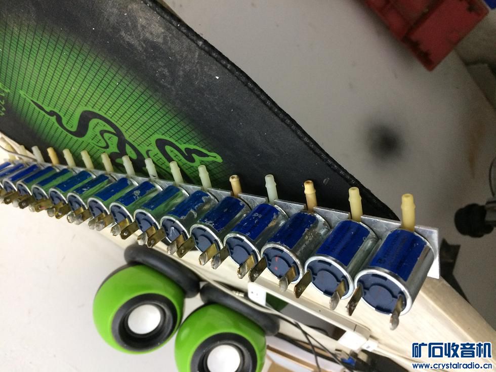

595控制16个三极管          16个三极管控制16个喷嘴

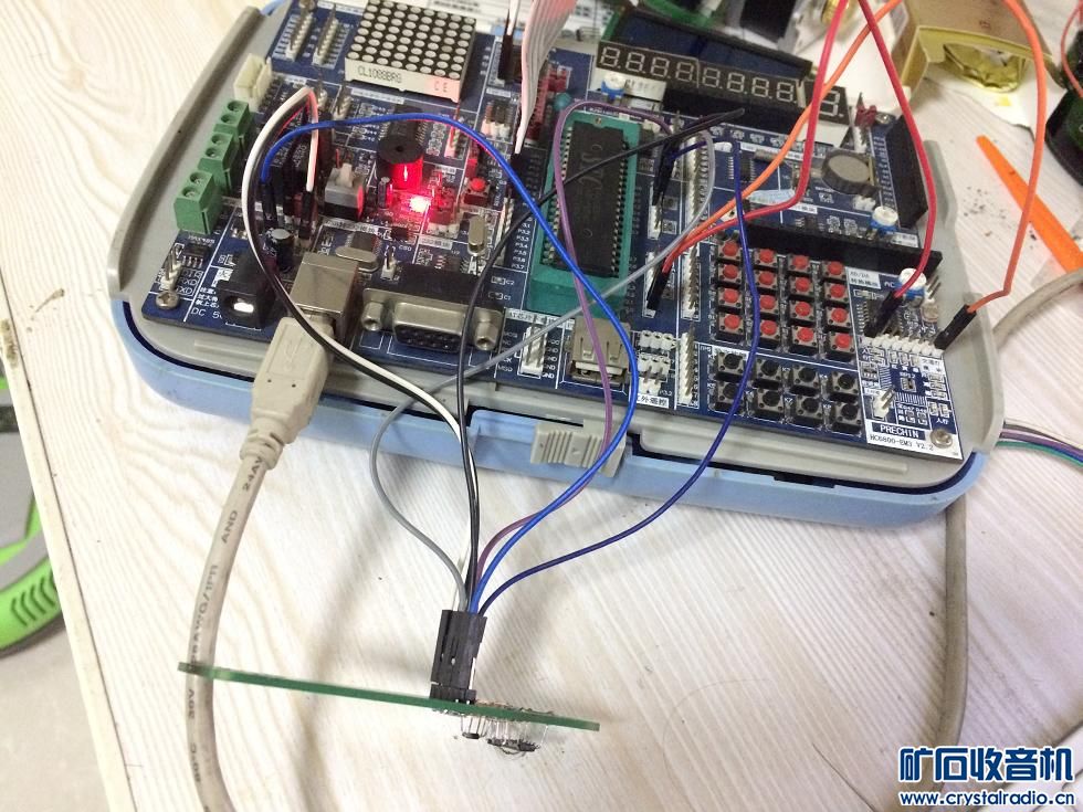

SD卡   我也是一窍不通啊!!!
又是一个多星期的研究。。。  没日没夜。。。。。
我本来想用SD卡当做暂存     把接收到的图片的像素信息放在SD卡里
因为这些像素信息   非常大!!!!!!
51单片机空间根本不够!!!!!
下面这些图都是开始做实验的时候。。。。。。
这张图的电源板上面就装了成品升压板。。  好用 。   稳定   效率高    也没什么温度!!

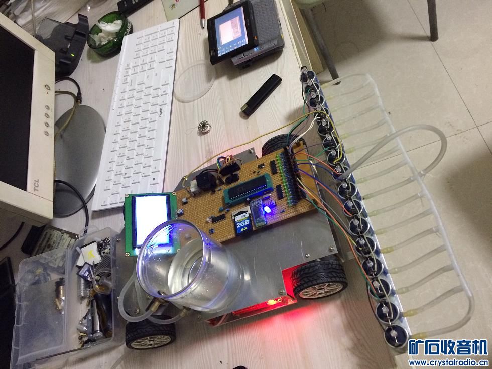

整车基本完成!!!!!

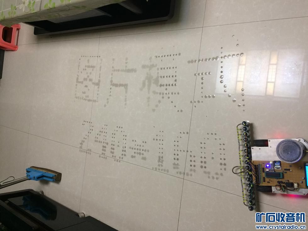

下面开始测试!!!!!

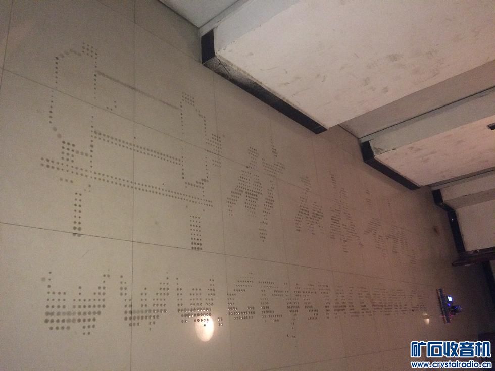

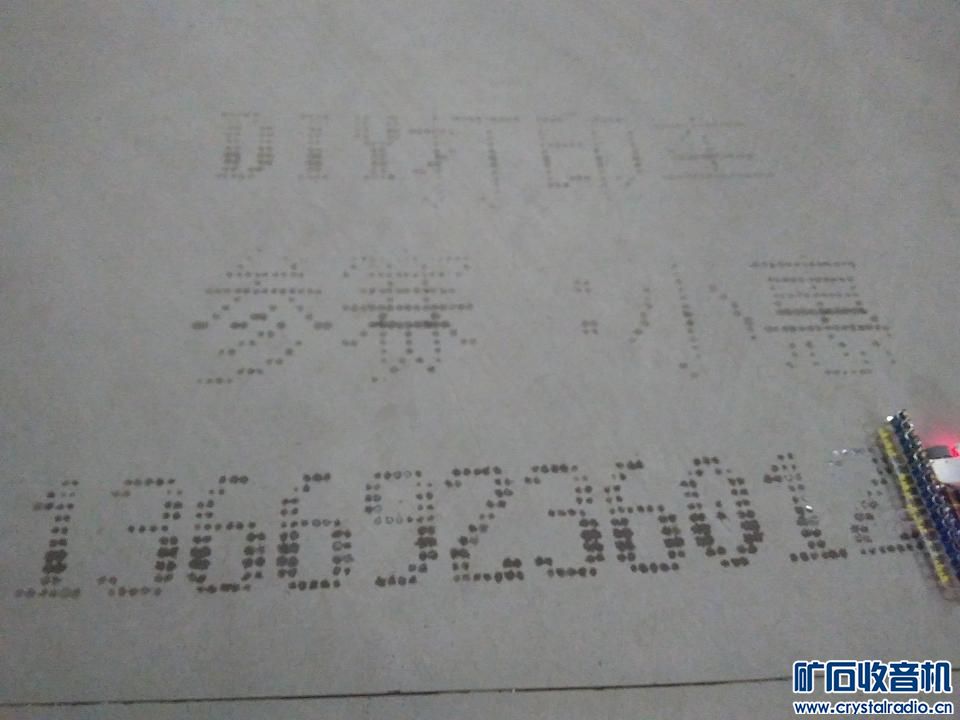

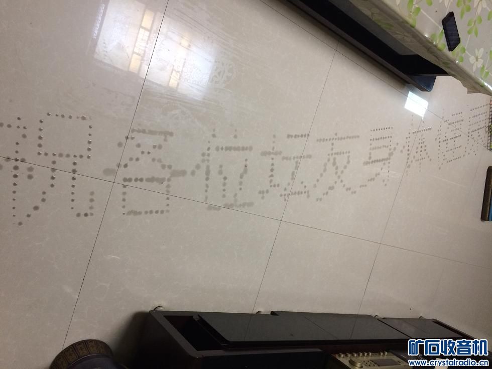

家里的地板是白色  打印上去也看不见    加点墨汁!!
成功!!!!
手机上下载APP
设置各个程序!!!
带劲。。。。  玩了一会。。。。

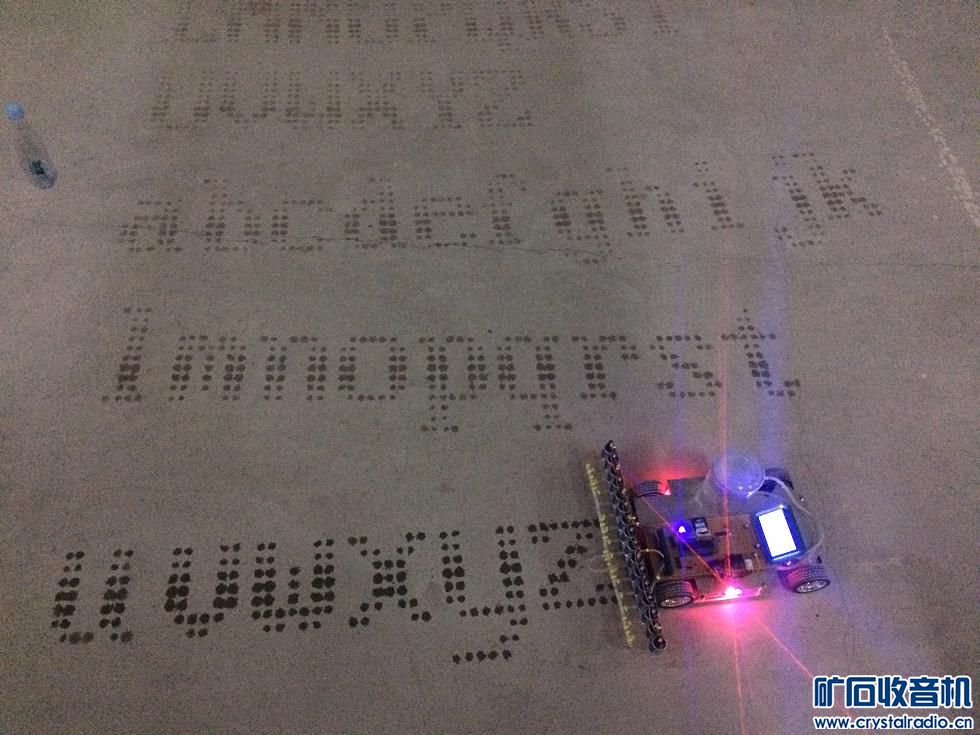

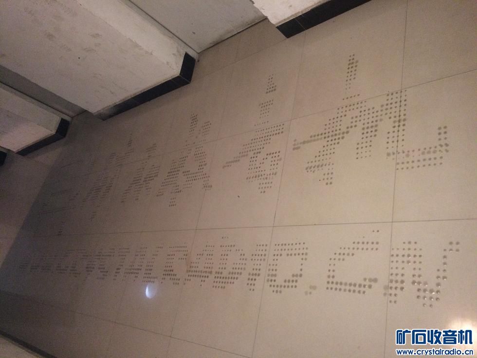

然后带出去 到水泥地上试试
我到车库去了。。  用的清水测试。。。
不敢用墨汁。   干了全是痕迹。。。 保安肯定来敲我家门!!!!
水泥地太干了。。。。 后面打印。。。 前面的就干了!!!!
干了以后   啥也看不出来。。。。。

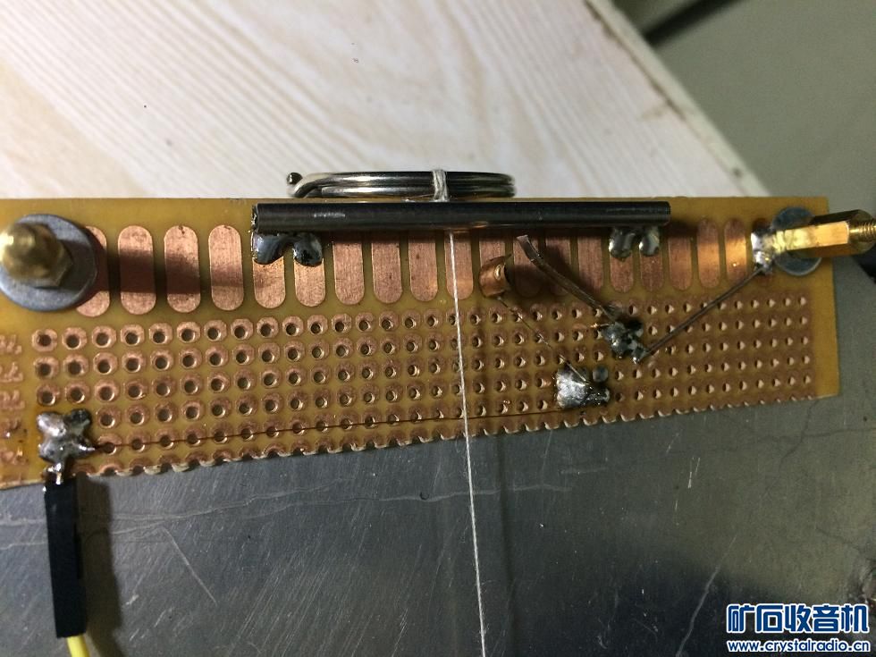

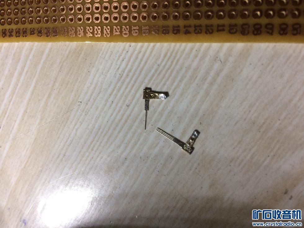

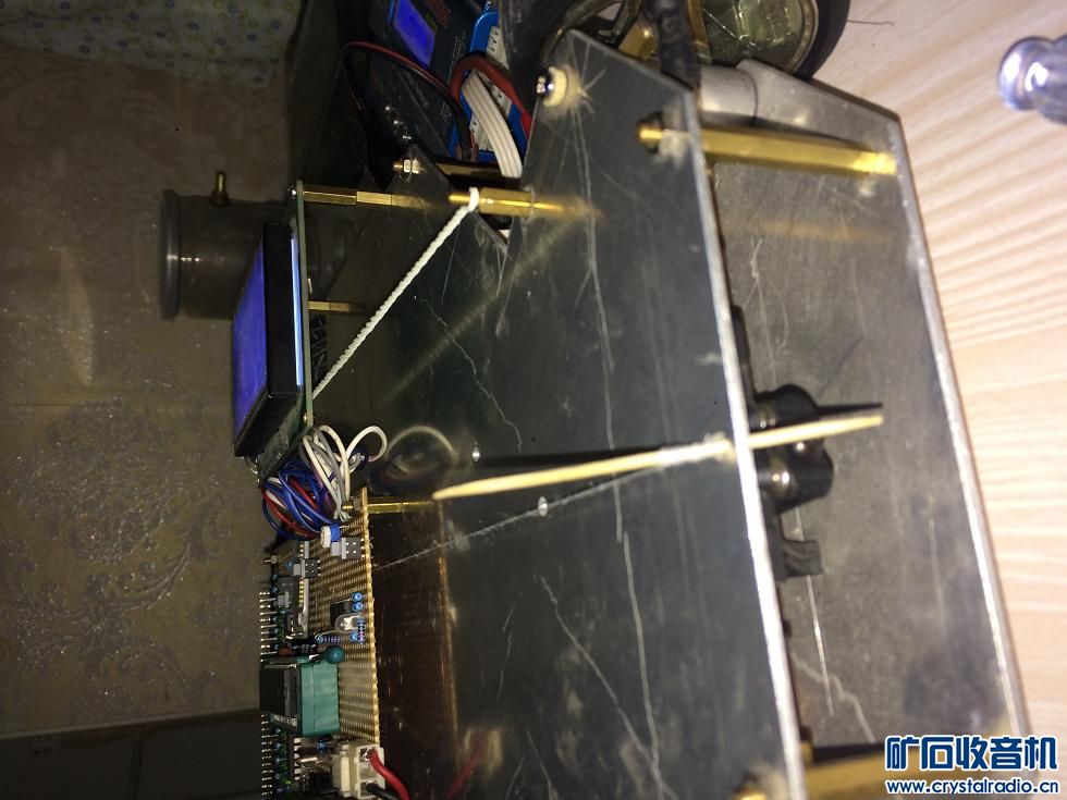

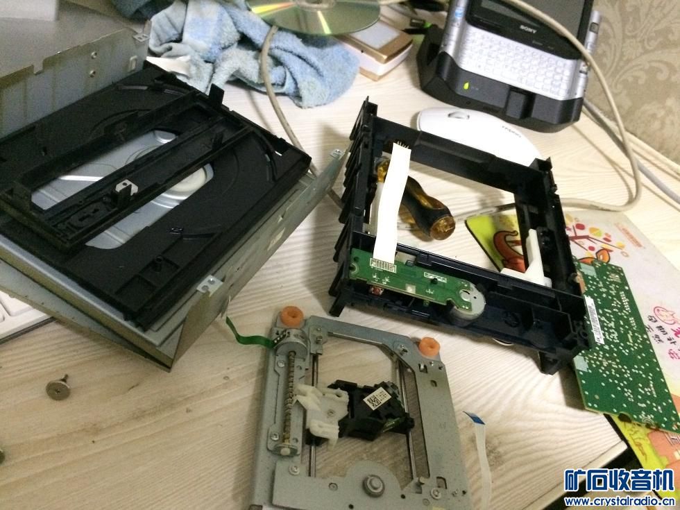

最后 灵感一现!
用一根棉线解决了问题
拆了个光驱   取点小配件
剩下都扔掉!!!!
做了个卷线轮
用线来当做基准。
车的方向如果偏移。。。 位于车头部位的线   肯定会发生偏移!!!
检测线的偏移量     自动调整方向!!!!
哎。。。。。
拆的时候不小心把主板掰断了。
改吧:
原理很简单
线偏移了    碰到开关。。。  CPU控制方向舵机调整方向
实用。。。。。
车可以走直线了。。   就能打印图片了。。   赶紧去试试。。。。

打印出来的像素  也就是水滴。。。  不均匀。。。   水箱里的水 通过水泵加压  到各个喷头    因为全部是串联的    所以管道最尽头的压力最低
   水滴也就最小。。。     这个问题困扰我好长时间
   各种管道改动    都不行。。。    最后用程序解决了。。。
   某一时刻  开启的喷嘴的数量不同。  导致压力变化
   喷头全开的时候   16个水滴都小
   一个喷头开启的时候  1个水滴巨大!!!!!!!!!!!                   后来都解决了   没有动硬件    全靠程序!!!!(机密!)
