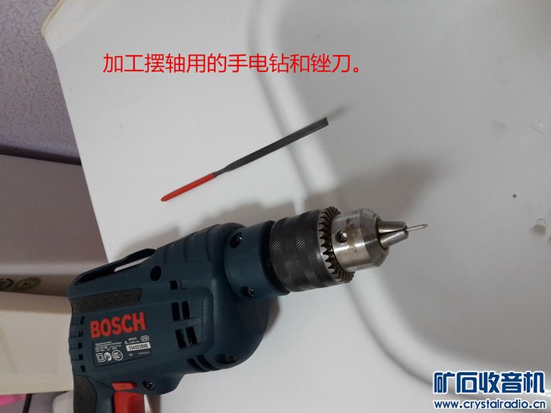

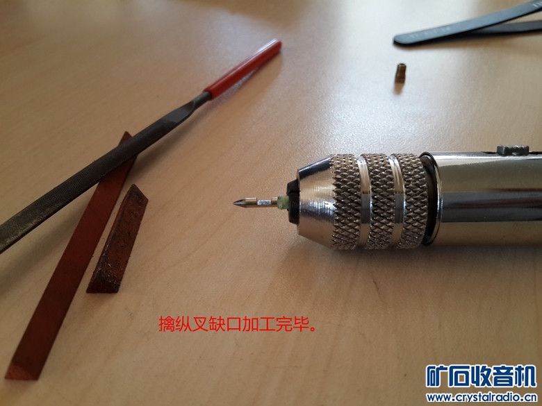

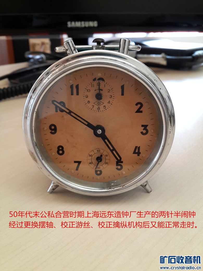

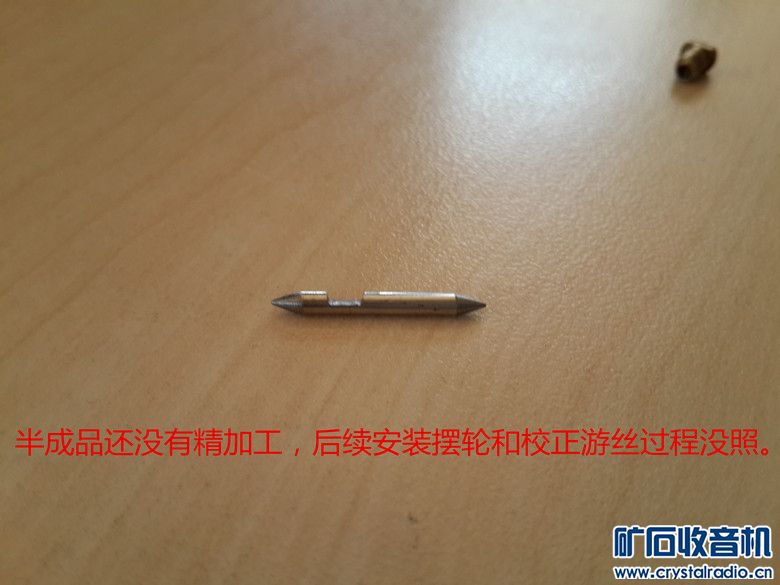

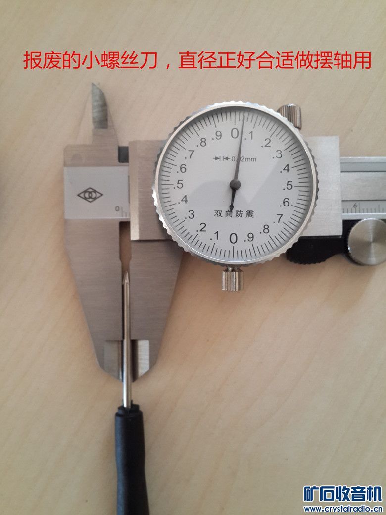

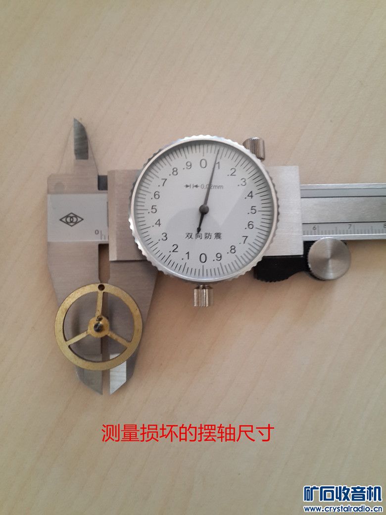

淘宝上收了一个两针半的闹钟,卖家说能走就是偷停。结果收到货发现根本不是那么回事,摆轴断了。这个机芯还不是统机机芯的,没办法只能自己做一根摆轴装上去。话不多说直接上图。

白猫黑猫抓到耗子就是好猫,闹钟又能正常的使用了。

这个闹钟已经是细摆了,摆轴承里面带有玻璃轴承托的,早期的是粗摆,轴承里面没有那块玻璃托钻,摆尖只有锥形部分,没有那段细尖。

确实是粗摆,摆眼螺丝里面没有镶玻璃。

这样磨出来的针尖不知光滑不,如果不光滑的话,那个轴座容易被磨损。
要是我,直接在原轴上打孔,植入一根针尖可能会好些。

后续用细油石打磨至光滑没有锉刀纹了,原来栽轴的钢丝太硬把摆眼磨偏了换了一个摆眼螺丝就没问题了。
