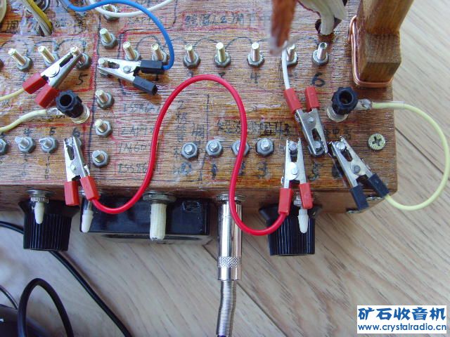

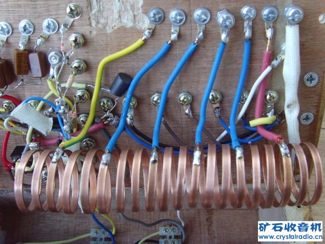

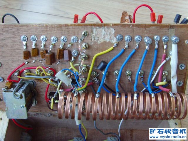

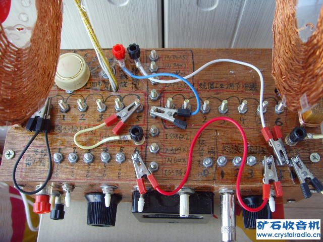

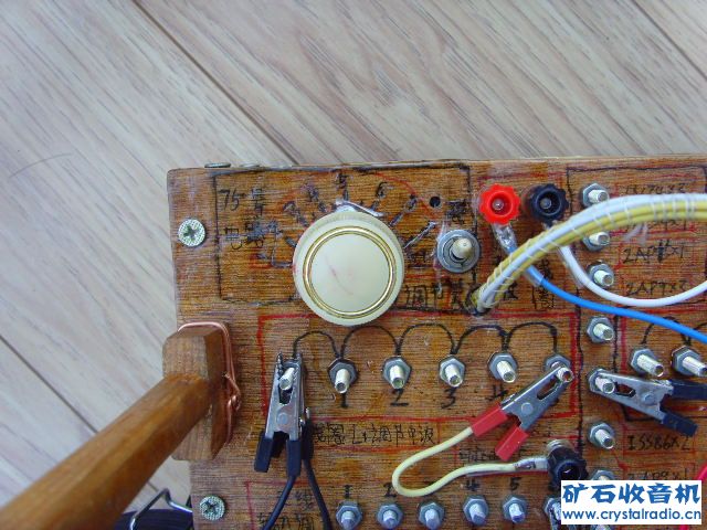

这些天对我的矿机做了进一步的改进如下:
1:既然无意收到短波台,索性就加入一短波线圈。
2:加入了75号电路和班尼电路,2个电路通过开关控制接入或退出。
3:2个双联加入了单联双联控制开关。
4;机器外壳刷了一层清漆。
我把改进后的图片发上来请各位老师多多交流指教。

75号电路调节和开关
75号电路调节和开关
短波线圈,是用轨道灯里的偏铜条在小擀面杖上绕了20圈,直径大约2厘米,间距1倍
75号电路由一个小双联的一联15-250P和62P云母电容串联组成,通过开关控制接入退出。
班尼电路由1个拆电子管收音机的450K电位器串1个220k电阻和在电磁炉里拆的0.275uf的电容组成,通过开关控制接 ...
