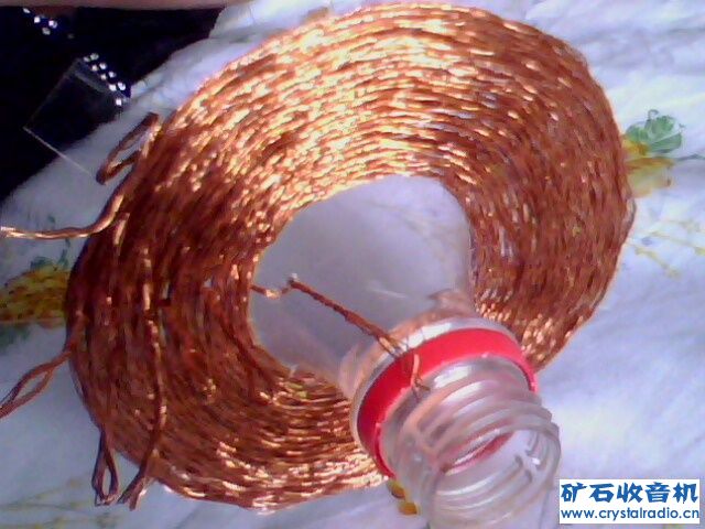

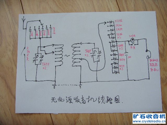

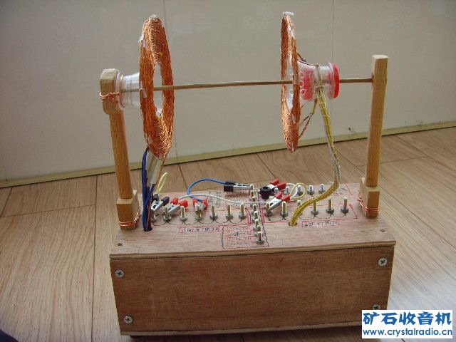

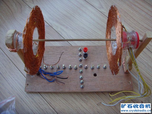

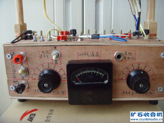

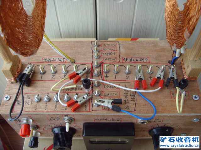

线圈是以前做好的,一直没能组装成矿机,在此次大赛的机会我把它制作完成,来参加本次大赛,不为获奖只为论坛添砖加瓦。业余条件下的制作,拿出来和矿友们交流一下请不要见笑多提宝贵i意见。
电路图
电路图
整机
整机

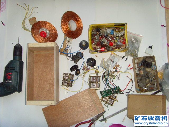

4股漆包线自己绞的,绕在可乐瓶做的骨架上

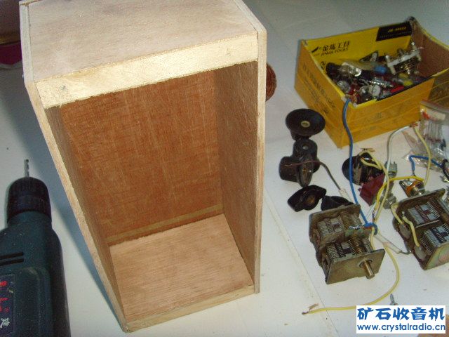

盒子是用钢锯条一点一点手工据的
盒子是用钢锯条一点一点手工据的

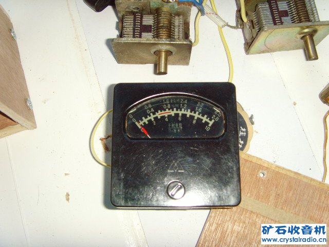

20ua电流表
20ua电流表

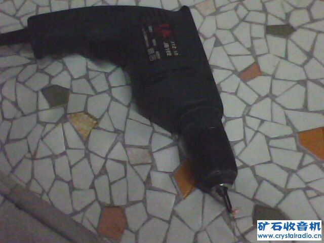

电钻打孔,上螺丝和焊片
电钻打孔,上螺丝和焊片
天线输入调节电容
天线输入调节电容
检波2极管
检波2极管
用鳄鱼夹当分线器
用鳄鱼夹当分线器

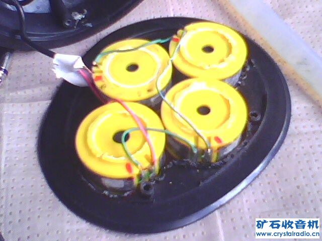

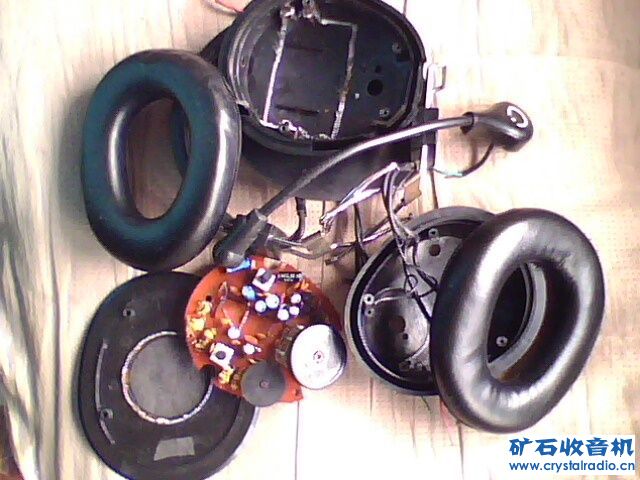

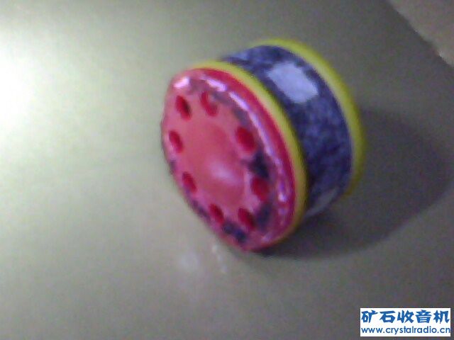

8个600欧话筒芯做的耳机
8个600欧话筒芯做的耳机

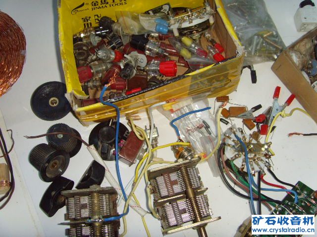

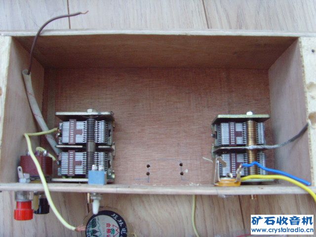

多谢各位老师的关注和鼓励!现把本机所用元件列表说明如下:
1。天线输入调节电容共6个分别是1500P,1000P,510P,320P,220P,100P,用以方便调节天线输入能量的大小。
2。可变电容器是拆机365P×2的双联一个是复旦牌的,一个没牌子,只用其中的了一连。双联经过水煮,洗洁精,洗手液,刷子清洗后很干净。
3.接线柱2个,20ua的电流表1个,一大一小2个妞子开关(大的控制天线和地线,夏季防雷和不听时关掉机器,小的控制电流表在弱信号时短路电流表已增大音量。

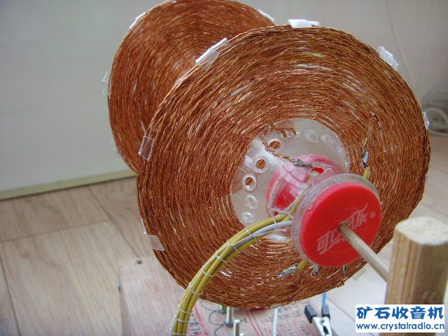

4。检波2极管共用了8组iss86x1,1N60x1,2AP9x1,iss86x2,2AP9x3,2AP15x1,1N34x1,1N34x3,(我手头只有这几种),用鳄鱼夹分线器可以任意连接,找到输出最大的一组。
5。分线器是用鳄鱼夹和固定在顶板的螺丝杆组成的,可以任意连接自由组合找到最佳点。

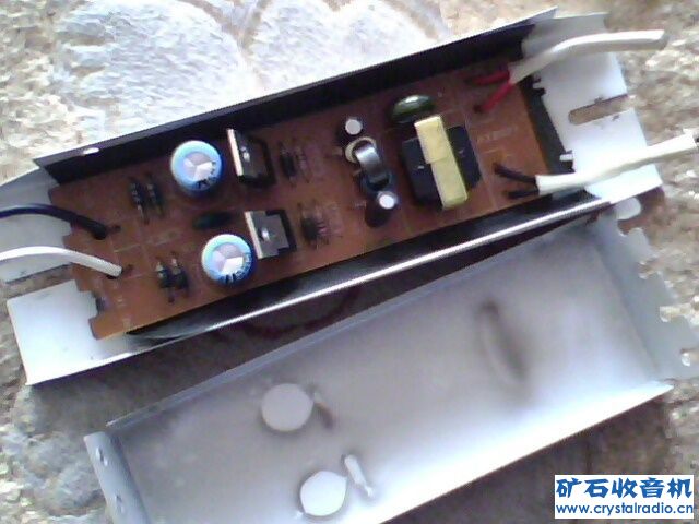

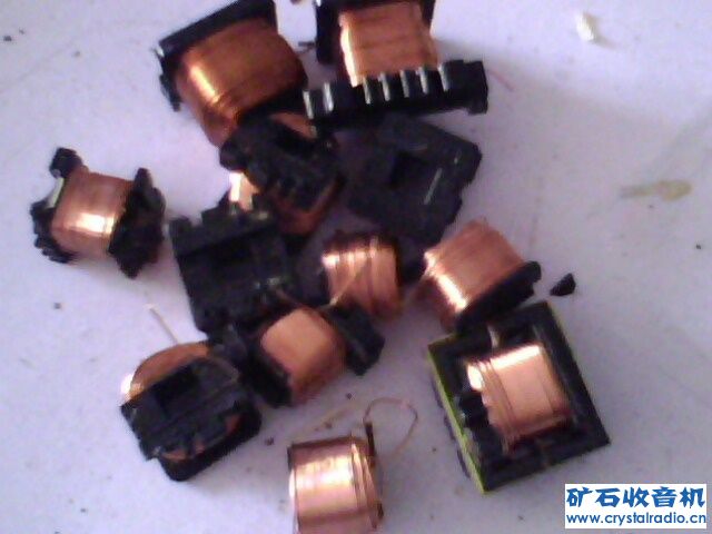

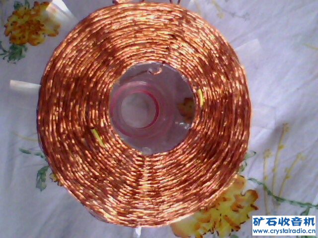

6。线圈:骨架是用可乐瓶作的 线圈是镇流器里的变压器拆的4股绞合的 ,共50圈左右 8圈左右抽头 。我抽了很多头是为了更好的匹配。

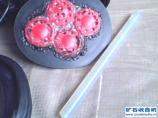

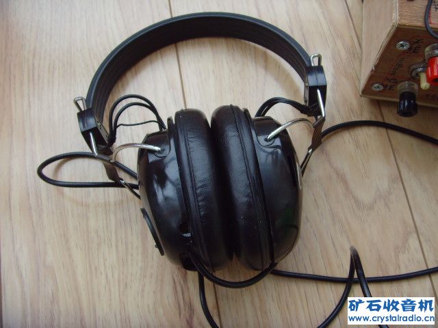

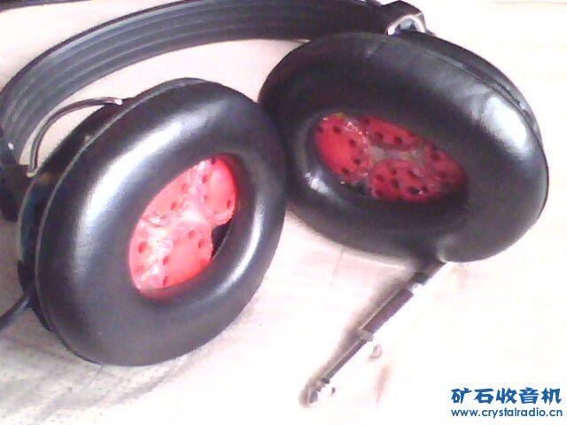

7。耳机:坛友送的校园收音机用其外壳和8个600欧话筒芯做的直流电阻=4800欧,这个耳机我个人感觉很好的灵敏度高,特别音质非常棒,戴着也舒适,稍微有点沉。
8。天地线:地线没有。天线是3楼至5楼顺着滴水管用5根电话线并联2端加绝缘子。在滴水管后面挨着墙(没办法新楼,效率太差了以后再研究好点的天线)
9。外壳:是用装修剩的边角料做的,就用钢锯条一点一点据出来的,再用装潢刀修砂纸蹭,准备在刷一层清漆。线圈架是一个竹筷子做的,2个线圈距离可以调节。
10。特点:可以双回路或单回路,用鳄鱼夹做的分线器可以任意调节组合,直至最佳接收状态。

坏的镇流器
坏的镇流器
里面的小变压器
里面的小变压器

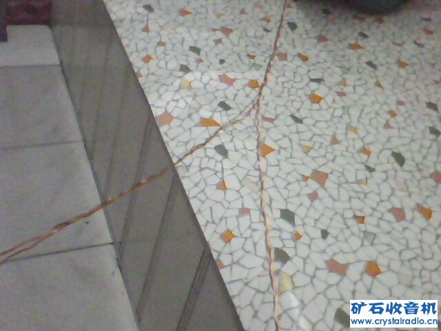

拆漆包线
拆漆包线
用电钻绞和
用电钻绞和
共4股
共4股
大可乐瓶
大可乐瓶
坛友送的校园收音机
坛友送的校园收音机
600欧话筒芯
600欧话筒芯
修去两边多余部分减小体积
修去两边多余部分减小体积
用胶棒电烙铁固定
用胶棒电烙铁固定
用微安表找同名端,首尾相接
用微安表找同名端,首尾相接
