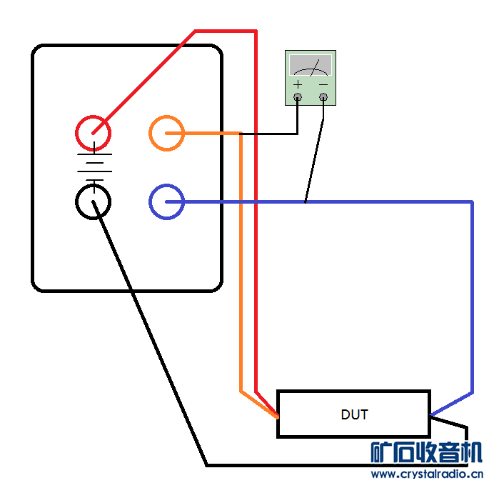

找了两个精密电阻测试下FULKE8840A。
发表于 2017-12-16 00:23:48 | 显示全部楼层
海王星 发表于 2017-12-15 19:38
四线怎么测的学习下,沒有说明书,度里的也不全。
普通 2 线测电阻,测量微小电阻时,红黑表笔线电阻串联在待测电阻 DUT 上,不可忽略
4 线测电阻,可以忽略表笔线(红黑)电阻,因为 DUT 上压降由黄蓝线另外输入表中

jiedamotuo 发表于 2017-12-16 07:34
请问 黄蓝线所插的两个孔是不是特有的插孔还是?望赐教
是的,以楼主的表而言就是这样

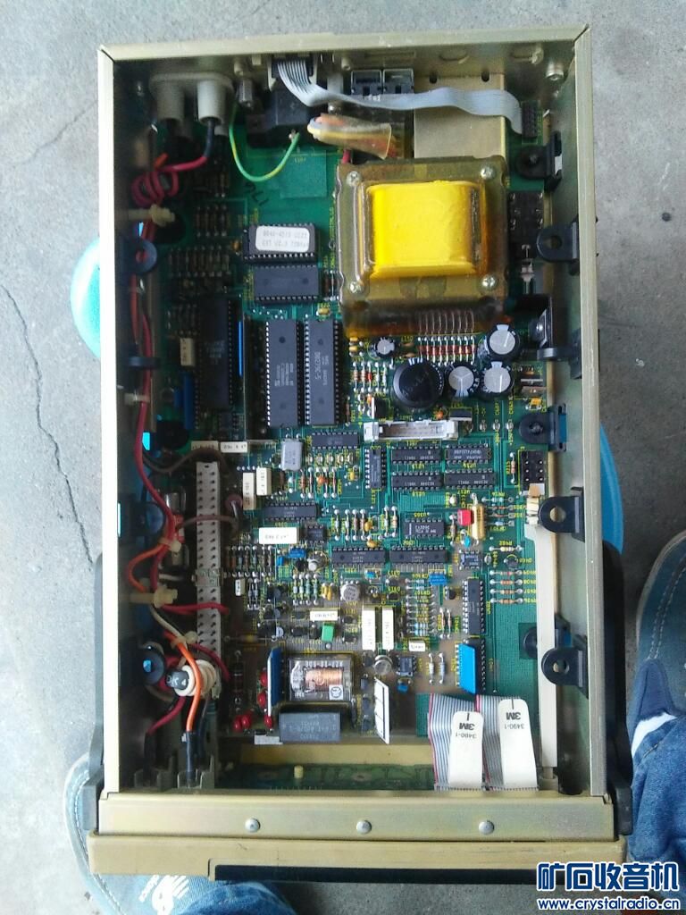

发表于 2017-12-17 10:20:26 | 显示全部楼层
海王星 发表于 2017-12-16 15:23
为什么FULKE表的保险丝会用如此大,8840用到10A,手持表有些也是很大A数,能起到保险作用吗?
正常的不会是10A的保险丝吧,8840 板上的电流档保险是3A快速,
补充内容 (2017-12-18 14:05):
8840 面板上写着 2A,快速。板上的3A,快速,不会是10A的吧!

 楼主| 发表于 2017-12-17 13:39:55 | 显示全部楼层
开始我以为是1万安 ,标写10,000A600V,后来猜想是10A,中间有逗号
发表于 2017-12-17 18:45:11 | 显示全部楼层
仪表用一般两个,一个是10安的,一个是500毫安的,都是高速保险丝。最后不要用普通的保险丝代换。

 楼主| 发表于 2017-12-20 07:56:49 | 显示全部楼层
找不原型号保险,电流档与电源输入保险敲烂原玻璃管,焊接之前保险丝再好装入新玻璃管使用。
