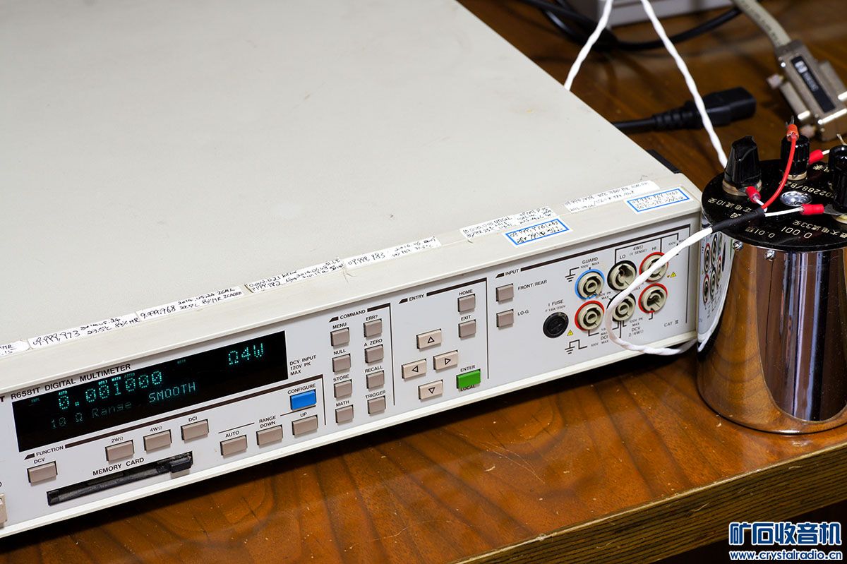

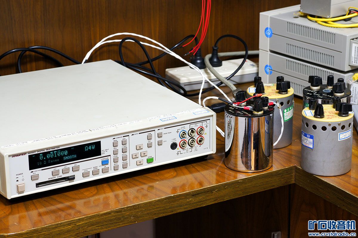

弄个土仪器测下10毫欧
这个误差太大廖
而且还不知道是谁的误差涅
所以,标准是需要滴

没看错的话,这个标准电阻是0.001欧姆?
显然嘛

还是大师傅说话有绝对权威 再说了您是豪中豪呀,只有仰慕您高精尖的器材与仪器啦
壕个毛,隔壁论坛的壕啥样就不说了,你就以为矿坛没壕么   人家不像我那样爱亮骚罢了
其实这个是隔壁论坛 100 块钱收的

看来想玩高位表没几个标准源(最低要求也得几个标准电阻)是不行滴
5.5d 就算了
6.5d 怎么说呢,至少分辨率跨入了 1ppm 门槛(否则也没资格叫做 6.5d),所以,此时最大的问题就是...
其实,大多数表的精度其实是不到 1ppm 数量级的
即使是 8.5d
比如 8.5d 标杆的 HP 3458,其直流电压最好的指标也就 8ppm,0.00008% 而已
电阻?蛤蛤   咱能不能不谈这事么
所以其实高位表,最大的用途不是准确测量一个量,而是准确对比一个量,说白了就是一个天平,你有准确的砝码,那才行。
btw. 标准电阻在本坛和隔壁论坛还是常见的,不管是基于准确测量电阻还是准确测量电流(这个大多数表更加烂),我都建议收集一套,当然要不要收集全可以根据自己的实际需求出发,我就只有 0.001、0.01 和 1 欧的

这三个“壕”器加起来还没 8840 贵 毕竟是隔壁论坛二手收的
其实在隔壁论坛,标准器往往比表还贵
