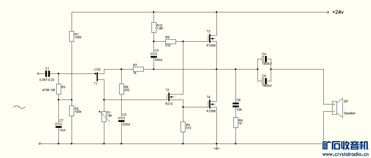

 楼主| 发表于 2017-12-24 14:37:15 | 显示全部楼层
冰岛 发表于 2017-12-22 22:07
R8只是一个直流供电电阻,要R8=RP2有何意义?冰岛认为应该R7=RP2,这样两个输出管的激励才对称。
这2天降温 人也感冒了犯晕  上面回答错误  和您所说一样 参考hifidiy里面的回帖  最后是使R7=P2,调节R8改变电流。
发表于 2018-1-5 15:14:37 | 显示全部楼层
鼓励奖,,帮顶
 楼主| 发表于 2018-1-7 00:30:54 | 显示全部楼层
更新电路图并纠正图中一处错误(J103画反了),C1选用毒油电容,C2、C3选用RIFA的同轴电容,输出电容2只40V1800UF的EPCOS的同轴电容并联,该电路继承了原电路的风格,末级电流越大声音越动听,图上R4、 R9、 R10取值是节能下的参数,下一步画电路板图,做热转印制板,买的电容C2、C3体积好大。

本电路  在乎第一级输入电容  会让您体会到不同的电容 带给您不同的感受  我实验过  油浸  千层糕 同轴  银云母  想有胆声  用油浸  想听DJ  用你吃康  想世界大同  用银云母
