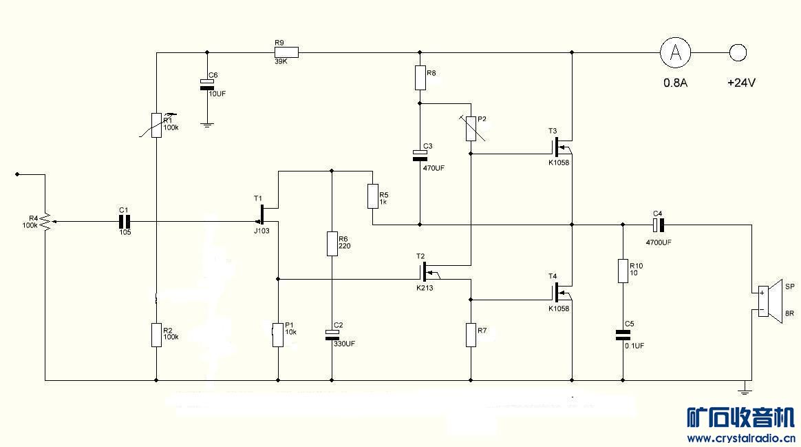

       看到论坛举办第九届DIY大赛,欣赏到往届很多的优秀作品 ,内心一只有个想法,也想参加这个赛事,经过很长时间的酝酿选材,特把自己乱搞弄出来的全场馆1969功率放大器电路发出来,不在乎获奖,重在参与;望论坛高手前辈多加指正。
       第一道菜,先上电路图。
       该电路经过不断选管,不断调试,历时半年终于定型,自己感觉很满意,可以给不停的烧鸡画一个句号了。

 楼主| 发表于 2017-12-12 19:31:24 | 显示全部楼层
图纸上的参数和实际电路完全一致,为了改善发热,电流也只调在800毫安左右,实际试听电流调到3安也听不出差别。

这电路由于K213这一级 电流过小 ,声音偏冷艳 ,我还在整理电路 ,输入级原作接法和改进接法正在测试, 这还是试做期, 最终要开板进补 ,现在用的都是极其普通的电阻电容。

1969这么多年没有大的改进 ,现在可选的器件很丰富,K1058可能会被换掉,有比他更好的管可选。

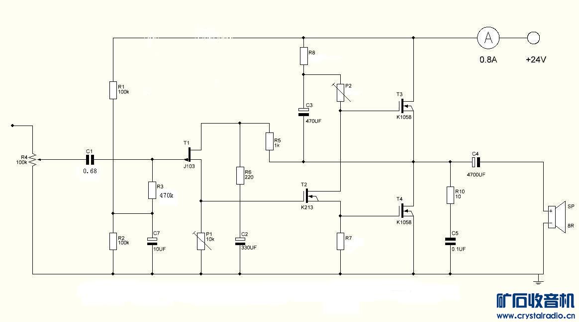

 楼主| 发表于 2017-12-17 14:00:14 | 显示全部楼层
原作输入电容为105,实验发现该电容容量不足,用小了,需要加大到2uf才合适,现改进作品输入级为结型场效应管,按原线路来没有突出场管高输入阻抗的特性,特意修改输入级电路见下图。
场管是电压控制器件,原第二级电路的电阻取值需修改,加大K213这一级电流,R7的2.7k改为220欧姆,R8510欧姆改为220欧姆(该电阻阻值影响高低音平衡,实际大小以个人所用音箱及听感为准),现在卡在R7和R8取值大小上,现取值为R7=1k,R8=510,听感已超原电路。希望电路计算高手给予指导(K213居然没有温度怎么能出好声呢,强迫症又犯了)。

 楼主| 发表于 2017-12-22 14:28:35 | 显示全部楼层
冰岛 发表于 2017-12-21 20:49
原来传说的场效应管1969就是这样照搬双极晶体管电路呀。双极晶体管电路中,由于输出级的基极电流较大,虽然 ...
所以现已改为:R8=P2 ,调整R7大小改变末级电流 。
