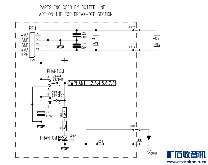

声艺E8电源问题求助

这个调音台电源板没接调音台48 V 正常,接上调音台35V,说明调音台48V 负载有问题。两支三极管是稳压电路出问题,要解决短路的问题,这个问题没解决。两支三极管可以用8050,S9013 代用,这个调音台只有4路48V可以用电容式麦克风,电流不大,检查48V开关到麦克风接口有没有短路,就是关键。

主板上都是些小东西,没有图纸找不到地方下手呀!

修理这些东西,完全靠经验的积累,调音台的修理要理解工作原理,四条母线,两个声道,E8 的调音台我没修理过,但是我知道你两个问题,一是48v负载电路有短路,二是输出板块一个声道失真,声艺调音台是不错的,

发表于 2017-12-17 15:31:54 | 显示全部楼层
没邮箱图纸怎么传给你

发表于 2017-12-17 20:35:46 | 显示全部楼层
邮件已发送,注意查收
发表于 2017-12-17 21:02:00 | 显示全部楼层
电源后续电路
