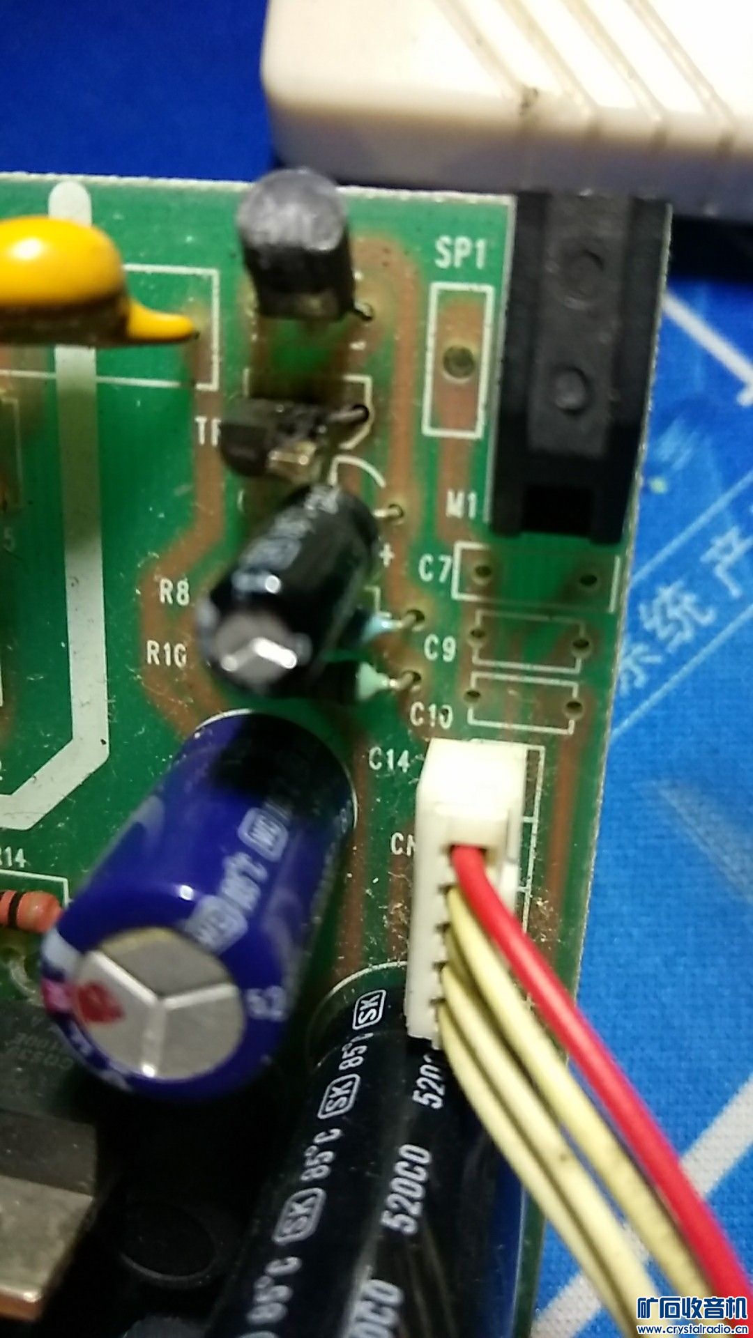

声艺E8电源问题求助

你的图片?
是这样的吗?
TIP  41,   TIP 42  ,另一个是7805。

有变压器的就是三极管稳压的,三极管B极接一个1N47XX稳压管的。开关电源的调音台是近几年用的。

这个小台子的电源有2个版本,最常见的是上面这种,也有用下面这种的~~
和下面这个像,就是左下角有散热片的位置的两三极管焦了

7812   7912三端稳压块,12V正负电压供电。

你站短我微信号,我加你,图看不清,你反面上这个位置图看看,另外,根据板上编码看,非常有可能就是楼 ...
如果是7812和7912的话它两个应该是共地的,它两个的连接更像互补的发射极和集电极连在一起的

像是48V升压的。

对的,它就是48V没了,动圈的话放也没有。从频率均衡器开始功能正常

有一个管子还能看到前面两字C5,另一个什么字都看不到了
