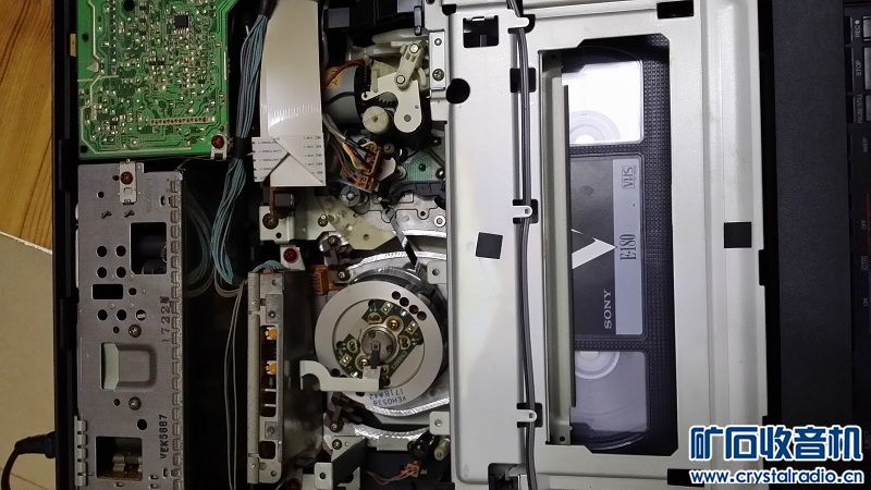

发表于 2017-12-9 18:38:13 | 显示全部楼层 |阅读模式
带子也不出来了,能通电,有显示,气死了,看来以后不能这样搞了,划不来哦

不知你是怎么样弄的,只要不是太严重的错误,暂时不要动了,还能修复的。
不要在错误的道路上越走越远就行。
找个明白人或自己百度一下,带子是可以手动拿出来的。
不要再继续使用武力就行了。

没说明怎么个手贱法,如果只是拆开上盖看一下的话,不是你手贱的事。
不出仓大多是皮带松驰带不动轮子所致,按下出仓键后在它努力吐带的时候用手在皮带轮上助一下力就可以了

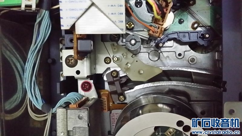

G型机芯"通病" 齿轮对位错乱了引起, 拆开重装注意.齿轮对准标识! 没修过建议找人帮忙!!

呵呵,前一段时间俺也手贱鼓捣坏一台,本来机子磁带走偏,一直压着下边一侧的磁带,把它鼓捣好了,播放正常,有一本没有保护盖的磁带,想看看是什么内容,就把它放进去机子里了,咔嚓一下,磁带吐出来了,再放好的磁带也不能播放了,拆开机子底壳,卸下板子上的传动轮,有两个塑料齿轮牙倒了
