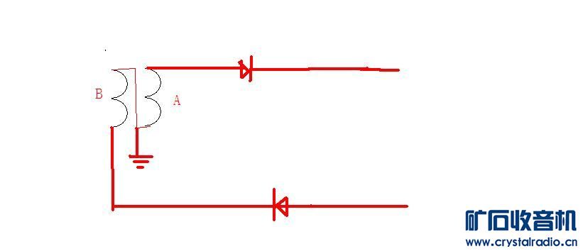

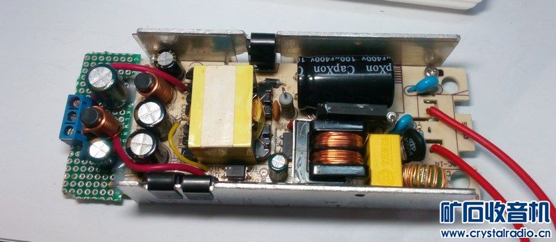

 楼主| 发表于 2018-2-1 11:22:09 | 显示全部楼层
丛林有情狼 发表于 2017-12-8 19:33
支持折腾,虽然网上有12V升压,双电压模块,就是汽车功放用的那种,不过违背了DIY的原则,不如直接买双 ...
双电压开关电源成品,估计这种双电压电源也是次级绕组分成这样的;
 楼主| 发表于 2018-7-4 07:24:13 | 显示全部楼层
stanley_jing 发表于 2018-3-8 22:28
为什么要拆变压器?开关变压器次级端绕组就没几圈,在最外层另外用漆包线在绕一个绕组再加上肖特基和滤波 ...
所谓拆,就是把它从电路板上拿下来,然后对次级饶组变动,不是把它再拆开!

 楼主| 发表于 2017-12-7 19:28:02 | 显示全部楼层
老WJ 发表于 2017-12-7 19:20
不好改,还不如买两个一样的做正负电源。
两个最早考虑过,但经过实践,两个电源启动时间有微小的差异,对后级功放不好,有电流冲击声!
 楼主| 发表于 2017-12-7 19:37:12 | 显示全部楼层
bj雨过天晴 发表于 2017-12-7 18:05
讲讲方法,大家共享一下!
要拆下开关电源变压器,看看次级绕组是不是双线并饶,是的话就按咱们玩普通变压器做正负双电源的方法改接绕组,各绕组整流二极管就用单个整流,增加的负极绕组原件参数和正极参数保持一样即可!
发表于 2017-12-7 20:29:38 | 显示全部楼层
铁芯不好拆。
要注意变压器同名端,不然做不了正负对称。可能要适当加个什么网络才行。
要是用铜片绕的,就不好改了。
