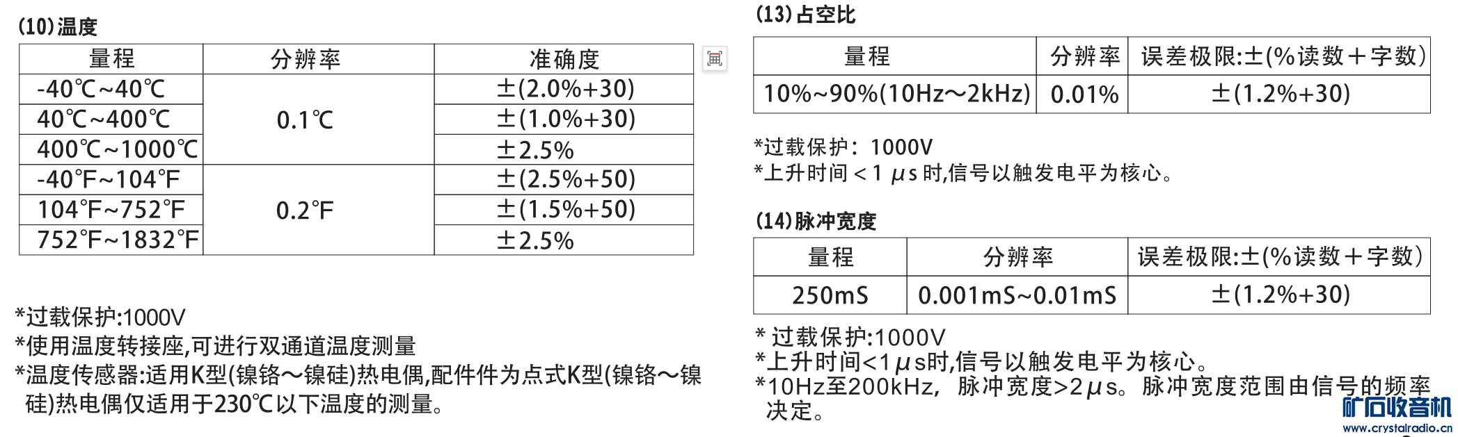

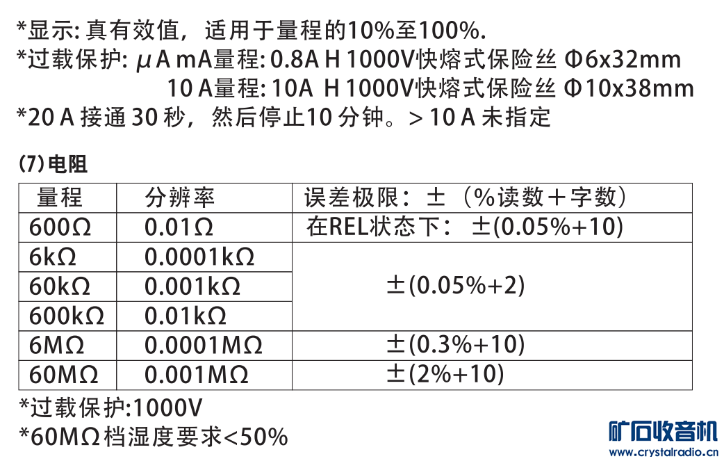

发表于 2024-12-15 14:06:48 | 显示全部楼层
大概二十年前,我曾误用电流挡戳220V,“啪”的一声冒出一股青烟,拆开一看,保险丝烧了,部分铜箔也烧了,联系客服,更换一块开关板大概要180元(表六七百)。从此,养成了测量之前确认拨盘位置的习惯。
现用的手持表,除了电流挡只采用保险管之外,其余所有挡位都耐1000V,保护功能还不错。

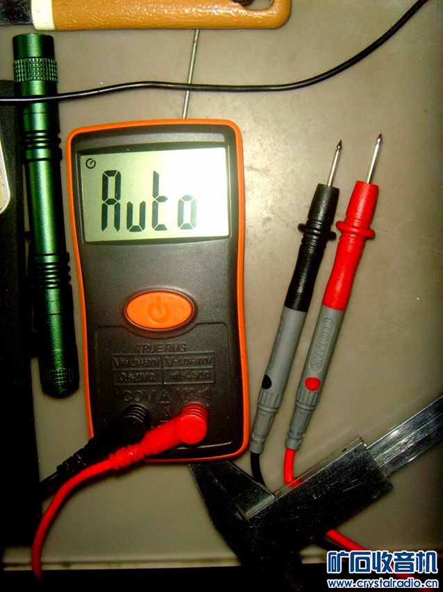

发表于 2024-12-15 15:10:01 | 显示全部楼层
按键按下依此为Auto, DC-V ;AC -V(1mV~600V) ,MΩ,Ω加喇叭符号(蜂鸣)(~40MΩ)都是自动的。13.8元。不担心插错烧表,还便宜。
