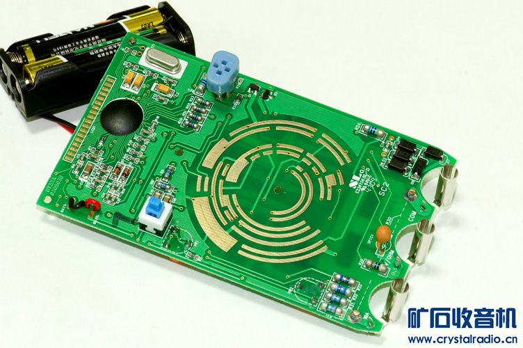

和我小时候电阻档戳 220 打成麻花的 63(64)表不同,电阻档戳 220 不坏是数字表基本功
数字表电阻档戳 220 不坏有很多原理,低端表常用的是一个 PTC 和一个三极管,当你戳 220 的时候过高的电压让三极管导通成为电流泄放渠道,由于电流经过 PTC 所以也就是百毫安级别,不至于损坏三极管,而绝大部分电压此时是加在 PTC 上的(功率达到几十瓦),PTC 会在极短时间内剧烈发热,用于保护的 PTC 温度系数曲线比较陡峭,超过一定温度后电阻呈数量级增大,也就是说本来 1kΩ 左右的 PTC 变成几十上百 kΩ,因此只有你接上 220 瞬间有上百 mA 电流,然后这个电流很快降低到十几毫安、几毫安级别,这样对任何元件都不会有什么损坏了。
六十多块钱的优利德 33A
三十多块钱的山寨 H39
你看,都有这种保护的,还都是不到百元的表,所以百十元的表,你还担心什么呢?

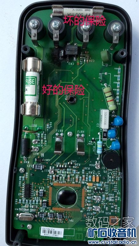

没事,隔壁论坛有人敢
我们要感谢他们 五六十块钱一对比我的 UT33A 都贵的保险管,照样保护不了你的福禄克
烧毁的元件和 PCB

这个难道是 mA 档保险不合适?

不知道呀 看样子 mA 档保险管已经不是原装了,不清楚是否换上的是慢熔型的
