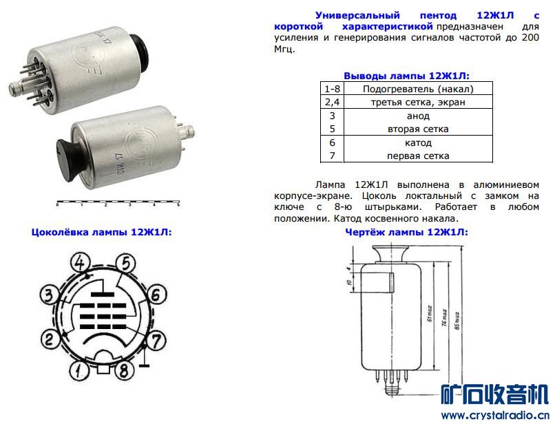

12J1S对应的苏联型号为12ж1л
据介绍,12ж1л 频率达 200 Mhz,屏极功率2 瓦,寿命 2000—3000 小时。
这管子做调频收音机高频头应该可以吧
