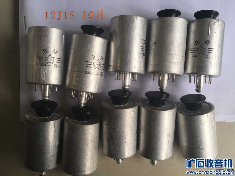

12J1S是坦克通讯的管子,非常少见,大家说说
发表于 2017-12-6 21:26:23 | 显示全部楼层 |阅读模式
借助河西老道的话题,咱们说说这个管子!

 楼主| 发表于 2017-12-6 21:39:18 | 显示全部楼层
我先说说,12J1S是坦克电台通讯的管子,但是并不非常少见。由于军用电台,要求电子管的种类要少,互换性强,因此选用12J1S担任变频,中放,电压放大以及小功率放大,在A-220电台中除了FU50用于发射外,全部用的是12J1S。所以说,用得好12J1S是一种非常好的电子管。如果有人用它和FU50做一个单端功放,肯定是黄金搭档!
发表于 2017-12-7 09:29:16 | 显示全部楼层
管座并不奇葩,中间是锁紧柱,插入管座后可以将管子锁得相当结实,非常适用于移动通信。
发表于 2017-12-6 21:30:49 来自手机 | 显示全部楼层
这种电子管和什么4P1S差不多,不过按照命名来看应该是电压放大管,不过用于高灵敏度扬声器或者耳机应该可以。玩儿玩儿可以,正经干什么恐怕意思不大,如果便宜可以买一些装个老电路。

发表于 2017-12-6 21:51:03 来自手机 | 显示全部楼层
老坦克 发表于 2017-12-6 21:39
我先说说,12J1S是坦克电台通讯的管子,但是并不非常少见。由于军用电台,要求电子管的种类要少,互换性强 ...
这个是不是黄金搭档还是要看看电子管的特性哈,如果非线性很严重只能说做音频放大能出声,如果保证音质要加够负反馈,这么一来就复杂了。不如采用别的电子管了,通常最简单的设计方法是根据手册典型值,如果改变运用状态需要进行必要的变换。
发表于 2017-12-6 21:56:29 | 显示全部楼层
  12J1S与4J1S 只是灯丝灯丝电压不同。

发表于 2017-12-6 22:31:40 | 显示全部楼层
FU50标准接法,用12J1S来推是没问题的。只是这俩管子的管座太奇葩。
发表于 2017-12-7 09:25:05 | 显示全部楼层
12J1S可以拆去铝壳,是个胖子,比6N1,6N6之类漂亮,
发表于 2017-12-7 09:54:34 | 显示全部楼层
这就是坦克通讯的特殊要求,这个管子工艺和安装方式很不同。

发表于 2017-12-8 01:05:00 | 显示全部楼层
不算少见,常能看到有卖的,还不贵,就是基本上没看到几个人在用,外形相同的2J27S用的人都比它多。
发表于 2017-12-8 05:57:59 | 显示全部楼层
使用麻烦,外形奇葩,如果做音频放大不如用6J1
