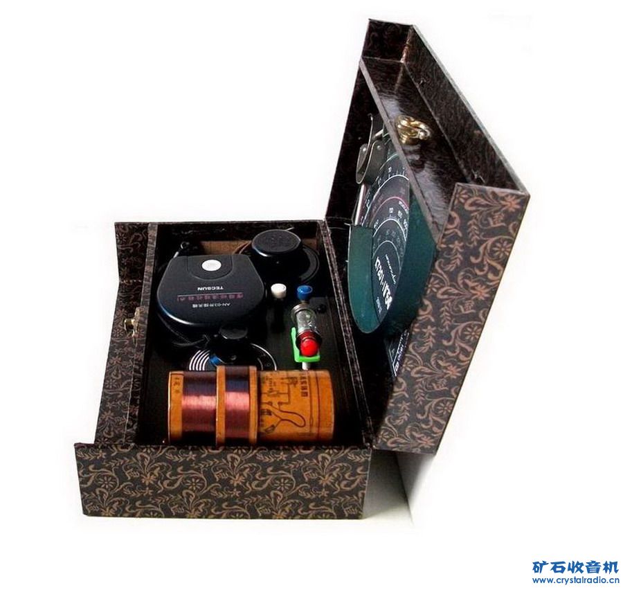

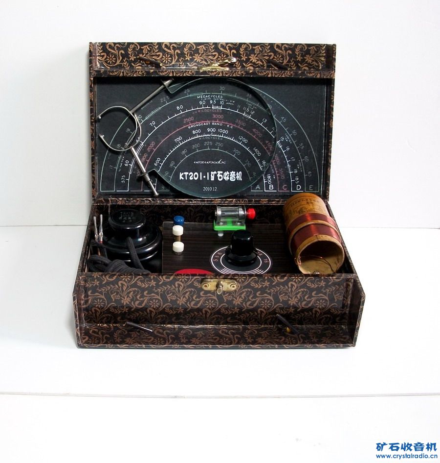

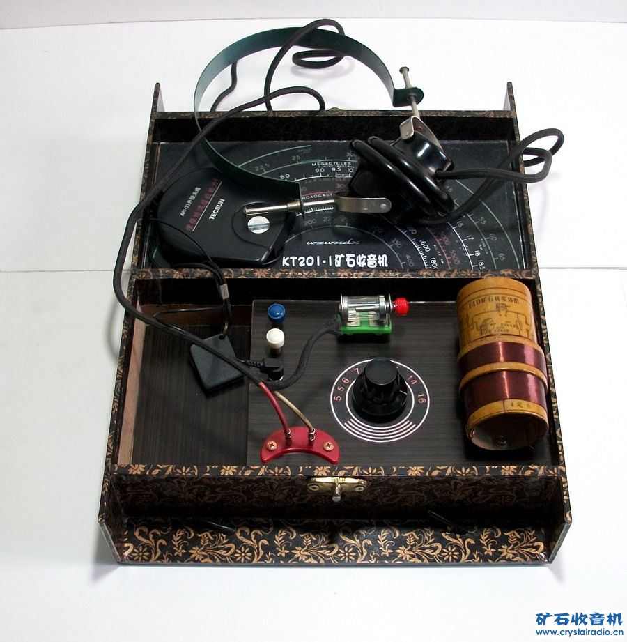

在笔记本里,翻到一份60年代矿机使用说明书,觉得格外眼熟。
说明书是公私合营时期,上海中国自动电讯器材厂出品的一台成品矿机原件。
原矿机早已拆散。活动矿石、140型双回路线圈、蛋形介质单联可变电容器、接线柱、月弯形耳机插座,保存完好。
出于怀旧,用业余时间,按说明书上的电路,装配了一台旅行矿石收音机。
特点:
(1) 选用老元器件,突出怀旧。
(2) 箱体、机架设计,颇具观赏性。

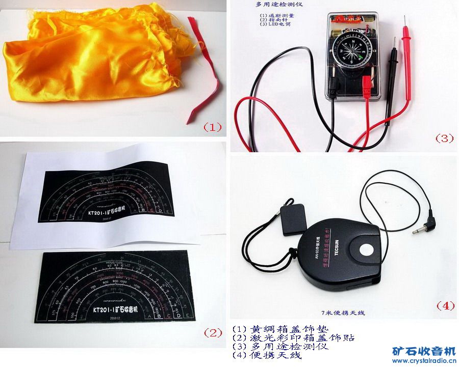

(3) 头戴式高阻耳机,旅行天线,置于矿机箱体内,携带方便。
(4) 采用140型双回路矿机电路,兼顾了灵敏度和选择性,实用性强。
(5) 配备自制多用途检测仪(通表、指南针、LED电筒),旅行更方便。
接收效果;
简易蛛网天线,(离楼顶地面2.8米高)。地线接废弃自来水管。
用2000Ω×2高阻耳机收听,收台4个,声音清晰。
用随机旅行天线(7米)收听,收台2个,声音清晰。
机箱:
长215mm、宽140mm、高75mm。
重量:
耳机,旅行天线,置于矿机箱内0.8kg。

 楼主| 发表于 2010-12-24 20:55:01 | 显示全部楼层
原帖由 zzm530919 于 2010-12-24 19:01 发表
想仔细看看蛛网天线
放大后的蛛网天线,很简单,凑合用。有条件还是安装水平天线。
