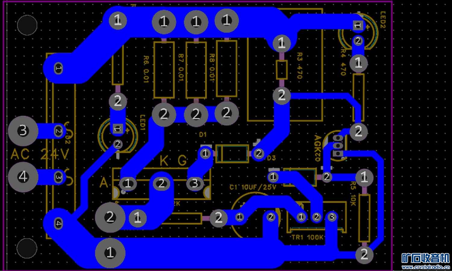

楼主: ax3166
可控硅充电机

三只分流电阻是0.01还是0.1的。原理图上标记的和原件表上的不一样
 楼主| 发表于 2023-1-31 14:00:49 来自手机 | 显示全部楼层
0.01欧。。。。。。。。。
 楼主| 发表于 2023-1-31 14:05:38 来自手机 | 显示全部楼层
沧海一瘪 发表于 2018-1-18 08:24
楼主我用洞洞板做了个输出电压能调节就是那个充满指示灯上电就亮。。。可调电阻用的是470k变压器输出23v电 ...
换100K可调电阻,还有变压器电压高了,要改成,16.5V
 楼主| 发表于 2023-1-31 14:06:40 来自手机 | 显示全部楼层
有着你 发表于 2018-1-21 12:52
我做的也一样,那470的电阻也很热
470欧电阻有条件上10瓦的
 楼主| 发表于 2023-1-31 14:07:52 来自手机 | 显示全部楼层
有着你 发表于 2018-1-22 17:45
换了电阻,发热还可以,灯亮后还有1.8安电流,电压比空载调好的14.5V还高15.6V,断开充电线后电池电压13.2V ...
你的变压器空载多少V。。。。

发表于 2023-2-20 15:45:56 | 显示全部楼层
楼主能不能上份PCB正反面的清晰图啊
发表于 2023-2-20 16:06:37 | 显示全部楼层
可控硅充电机
可控硅充电机线路板
可控硅充电机线路板
发表于 2023-2-20 16:11:07 | 显示全部楼层
麻烦楼主帮忙看一下有没有错误,谢谢
 楼主| 发表于 2023-2-23 21:24:41 来自手机 | 显示全部楼层
就是一个可调就是了。。。
