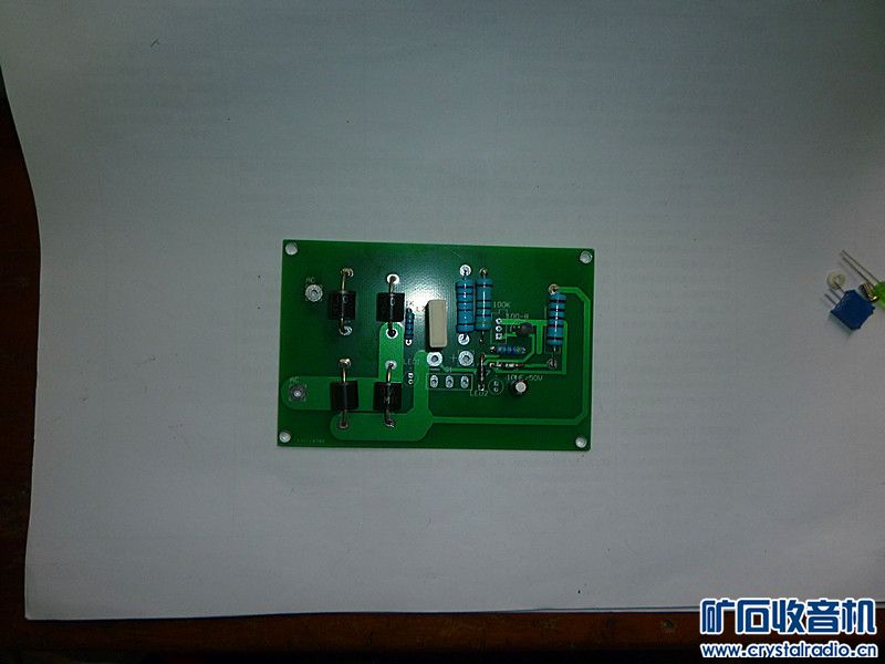

这些天有点空闲时间再做一个充电机玩。。先上传电路图供大家参考。。。这个电路图我自己玩了2年多自我感觉充电效果不错,元件少容易制作。。。

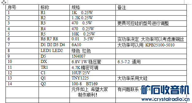

继续上传图片和制作过程。。。这次用的可控硅是TNY70C,变压器可以使用20到25伏都可以。输出12到16伏可调。这个是限流型的,不是横流的。。。。

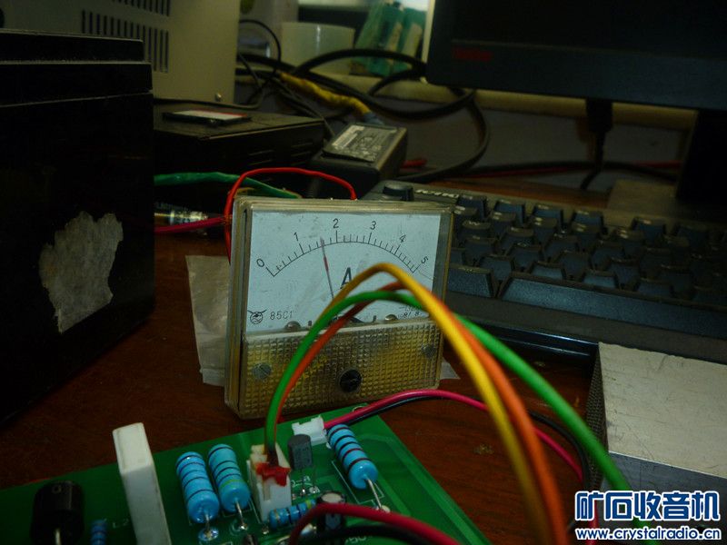

 楼主| 发表于 2017-12-5 11:58:47 | 显示全部楼层
下面是充电效果图。。。。。。。。。。。

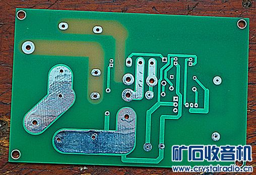

 楼主| 发表于 2017-12-5 10:49:06 | 显示全部楼层
焊好了。下面说一下调试方法,调整板子上的100K可调电阻使输出电压在14.5伏,然后接蓄电池试充,,,比如20AH的电池刚开始充电电流在3安左右,等电池电压升高了,充电电流自然减小之到0.就充满了

 楼主| 发表于 2017-12-5 21:31:29 来自手机 | 显示全部楼层
378667894 发表于 2017-12-5 13:54
板子做的漂亮。
自己第一次画 ,画的不好。。。。
发表于 2017-12-5 22:09:40 | 显示全部楼层
ax3166 发表于 2017-12-5 21:31
自己第一次画 ,画的不好。。。。
这就不错了!
