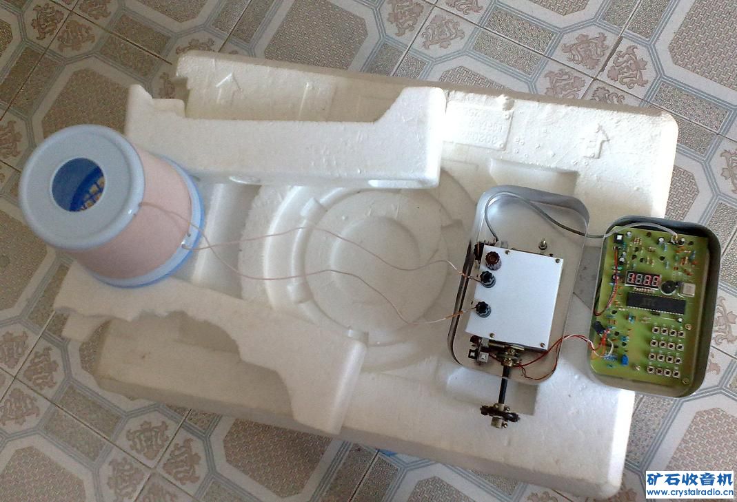

发表于 2010-12-21 17:38:05 | 显示全部楼层 |阅读模式
测量了几个频此,Q值1150至1200,旁边杂物多,Q值降了一些,移到外面测量,Q值在1200以上了。

 楼主| 发表于 2010-12-22 08:49:07 | 显示全部楼层
用这种线绕,比网线便谊。
发表于 2010-12-22 09:51:18 | 显示全部楼层
各位专家解答下,Q值高对矿机的影响是?灵敏度高还是选择性好,楼主,你的线在哪买的的,你的匝数和线圈直径,谢谢告诉下.
 楼主| 发表于 2010-12-22 10:06:03 | 显示全部楼层
高Q下,配接高阻检波以及高阻阻机,选择性的提高是立竿见影响的。
灵敏度也会提高。
不过,灵敏度问题比较复杂的,单单线圈Q值提高,有时候您可能感觉不到灵敏度提高多少。矿机要讲究匹配等问题。
只买几米或十几米的话,在淘宝上有卖。
也可以到友谊电子那里去买,按公斤数来卖。
一箱无氧铜铜超五类网线,在600元以上,折合2元/米以上的。0.04*660的线,300米的话,是低于600元的。友谊电子那边好象是60多米起售。
网线又粗又硬,绕起来很不爽。这种线比较细,绕起来比较舒服,Q值也高。绕直径为10cm至16cm小线圈的话,网线与它是没得比的,相差太远了。

 楼主| 发表于 2010-12-22 13:54:13 | 显示全部楼层
今天再测,800kHz时,Q值升到3dB Q=1322,比值Q是255*5=1275,快要超出量程了。分布电容约4.5pF,电感量329uH
接线柱比较差,估计损失了30至50个Q,因此,这些圈今天的Q值是1350最少了。
接线柱在测量200Q的线圈时就会损一两个Q,测高Q时,基本按平方规律损Q,所以这接线柱要损了几十个Q
[ 本帖最后由 xjw01 于 2010-12-22 14:50 编辑 ]
 楼主| 发表于 2010-12-22 14:14:10 | 显示全部楼层
铝盒上盖与接线柱太近,造成接线柱上塑料损耗过多,去除上壳,Q值继续上升。已升到1337
 楼主| 发表于 2010-12-22 14:28:53 | 显示全部楼层
绕这种线圈时要注意,绕筒上下半径不同,线圈容易脱落,所以上面我打了4个孔穿线(出线出2孔,180度对面两孔),下面只打两个孔。
第一次没经验,上面只打两孔,线脱落,只好后重绕,Q值就下降了很多(约几十个Q)。
引线留得很长,共44cm*2=88cm,所以对Q值影响不小。
