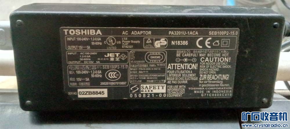

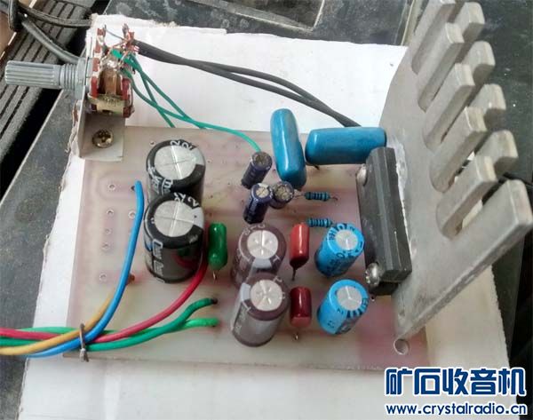

 楼主| 发表于 2018-3-15 08:32:33 | 显示全部楼层
裸体工作中,比收录机好,我的耳朵也不稳定,同样的歌同样的机器,有些天听着声音好,有些天就不行,上火?先这样用着,目前满意,没有发烧,以后再说。电源用15V5A笔记本电源,用变压器不知道该几伏的,最高18V,如果12V的变压器,峰值电压17V,减去二极管压降约1V,这样峰值电压16V。考虑市电电压不稳,+10%的话分别是13.2,18.7,17.7,有点高了,而且变压器空载电压比12V高,12V的变压器不合适,手头还没有。

真正小功放块家用,TA7232或TA7233音质强过TA7240(只是TA7240功率大些罢)
