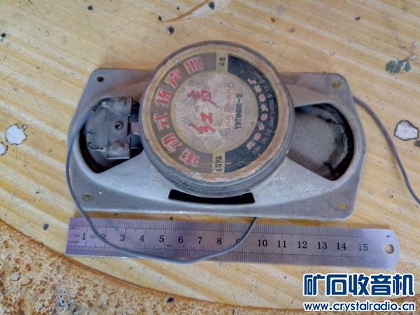

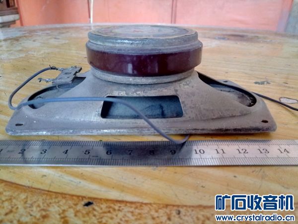

甲类孤胆 发表于 2017-12-30 22:08 你要把你师傅当时的7240和喇叭都拿回来才会再有那种声音。
sz168 发表于 2017-12-31 11:01 我家里的破烂箱子还有一块9x年的双喇叭手提收录机主板,之所以一直留着,就是因为当时迷恋于该机的音效, ...
shiuyipyuen

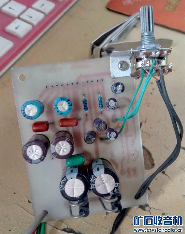

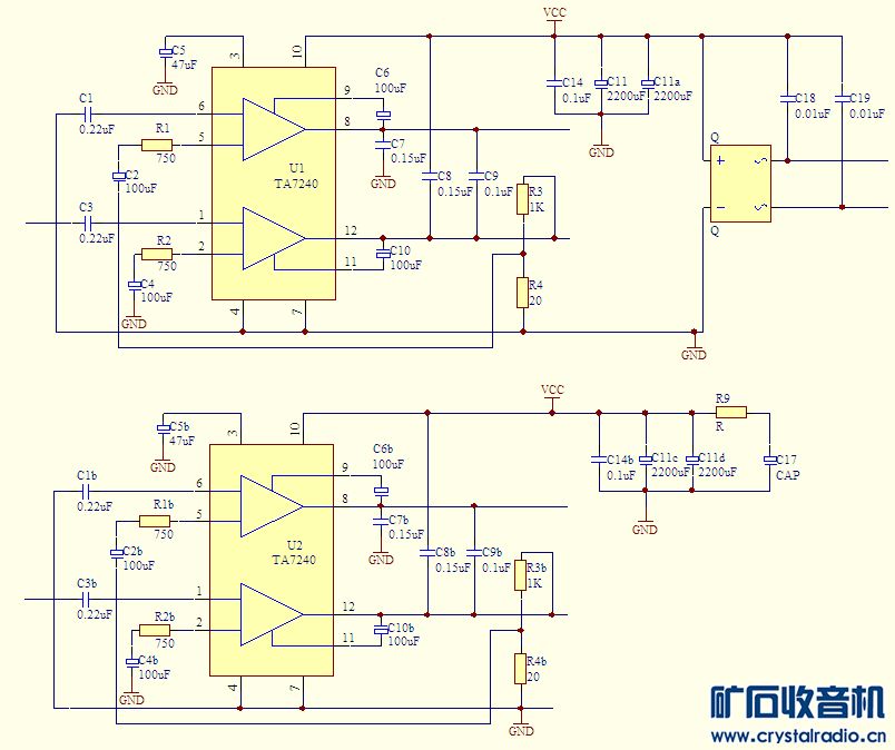

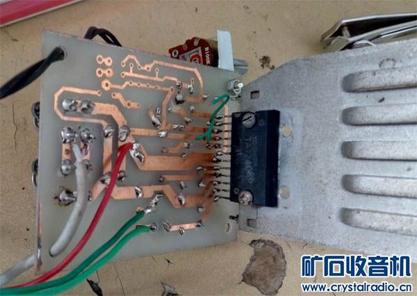

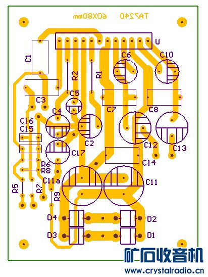

往事已去 发表于 2018-1-5 18:42 画了个TA7240的图,感冒中,快好了,又下了雪,过几天出去打印出来试试,手头这个不报希望,不行淘宝买几个 ...
183421393 发表于 2018-1-5 21:48 TA7240的声音确实一般,例如原来的凯歌4B20汽车收放机,原来的散件进口原装的使用HA1377 ,后来改成 ...
傲雪三梅 发表于 2018-1-5 21:03 喇叭是主要的 任何一个功率大于10W的功放都可以对付着听,但是太多喇叭没法将就。 上中学时家里买了牡丹 ...
往事已去 发表于 2017-12-5 18:25 问题是具体怎样弄呢?不可捉摸啊。如果是低失真、高带宽、适当的负反馈、大的电流输出能力的话是可以搞的 ...
