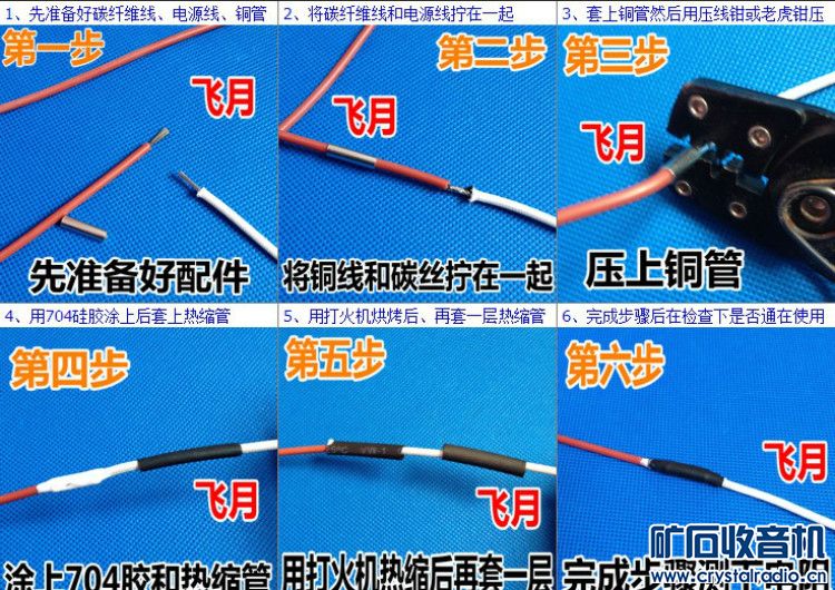

再看看掏包店家几张宣传图片,注意:最高65度是在有温控的情况下。

想问问自己制作电热毯的一点细节:怎样将电热线固定在毯子上?
我想步骤是不是这样:先在毯子上画好走线的路径,然后把电热线沿着划线一段一段的摆上去,摆一段就马上用针线手工缝好袢圈固定,以防走乱。最后再敷上面布,扎好四边。
