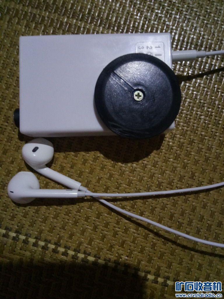

单管收音机

谢谢大家的支持与鼓励,人到中年,玩单管机玩的是回忆和情怀!
发表于 2017-11-26 23:47:07 来自手机 | 显示全部楼层
检波用一锗一硅配合会好很多
发表于 2017-11-27 09:04:13 | 显示全部楼层
那个3mh的电感怎么搞呢,买的还是自己做的

 楼主| 发表于 2017-11-27 19:59:05 | 显示全部楼层
电感是淘宝买的,效果挺好!
天风雪雨 发表于 2017-11-27 20:37
他的回答是错误的,如果用硅管做这个电路,两个检波管其中至少有一个必须为硅管,使得两个二极管的导通电 ...
你的回答也是错误的。用两个锗管也是可以的,在二极管连接偏置电阻处将一电阻和电解电容并联再串入电路中就可以了串入的电阻可以产生压降,电解电容使交流阻抗降低。
发表于 2017-11-27 22:55:10 | 显示全部楼层
两个锗管效果更好

发表于 2017-12-24 18:00:25 | 显示全部楼层
我把IN4148换成2AP9后,晶体管不工作了,求改下电路图用2AP9

儿童时代做过。
另外,耳机中有直流流过,对高品质耳机不利。可以考虑再加个电容隔一下直流。
发表于 2017-12-24 20:09:23 | 显示全部楼层
发表于 2017-12-24 20:28:40 | 显示全部楼层
老南京 发表于 2017-12-24 20:09
电容隔直,还要加电感提供直流通路才行!.不如直接加一个输出或输入小变压器,64欧耳机接次级声音还会大点
对啊。。。
