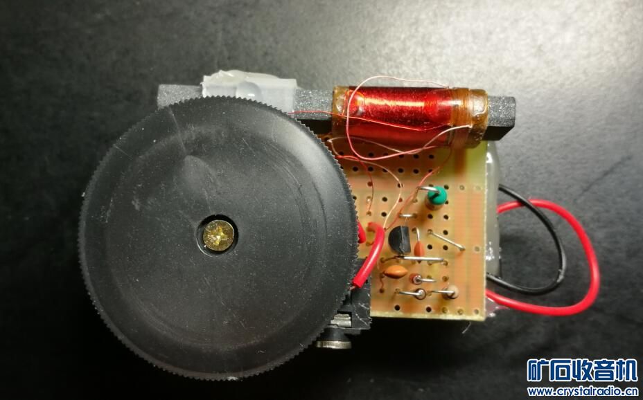

  闲来没事,本想淘宝买个单管机做,一看价格,套件68,有些价格标的离谱,一个636的标几千,算了,手头还有些零件,自己组装了一个。一装响,居然能收到5个中波台。

拨盘很大调台舒服。
发表于 2017-11-25 20:02:36 | 显示全部楼层
做得非常好!我小时候做的第一部收音机就是这个线路,可以说是经典线路。如果在晶体管的发射极上加上再生线圈,收音机的灵敏度会更高!

有源机可以根据需要设置半导体器件工作点,无源机只能依靠接收信号电压工作,在接收信号较弱的情况下硅管就无法直接完成检波了
发表于 2017-11-26 15:42:53 | 显示全部楼层
自己折腾着玩不错,倍压检波声音大一些。
发表于 2017-11-26 16:13:33 | 显示全部楼层
不错。支持自己动手。要是用鍺管就更好了。
