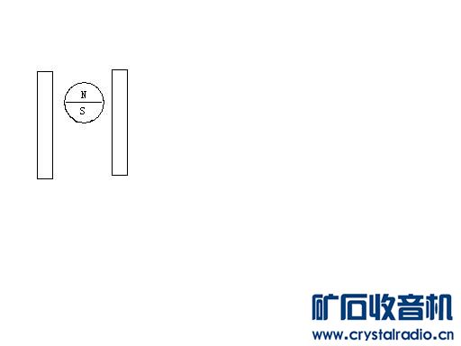

发表于 2017-11-24 20:20:33 | 显示全部楼层
如图,电控制磁铁旋转,不通电时磁场通过两侧铁板导出,通电时磁铁旋转90度,磁场抵消对外无磁。立体图不好画,可以把铁板伸出纸外,这样效果更好。
