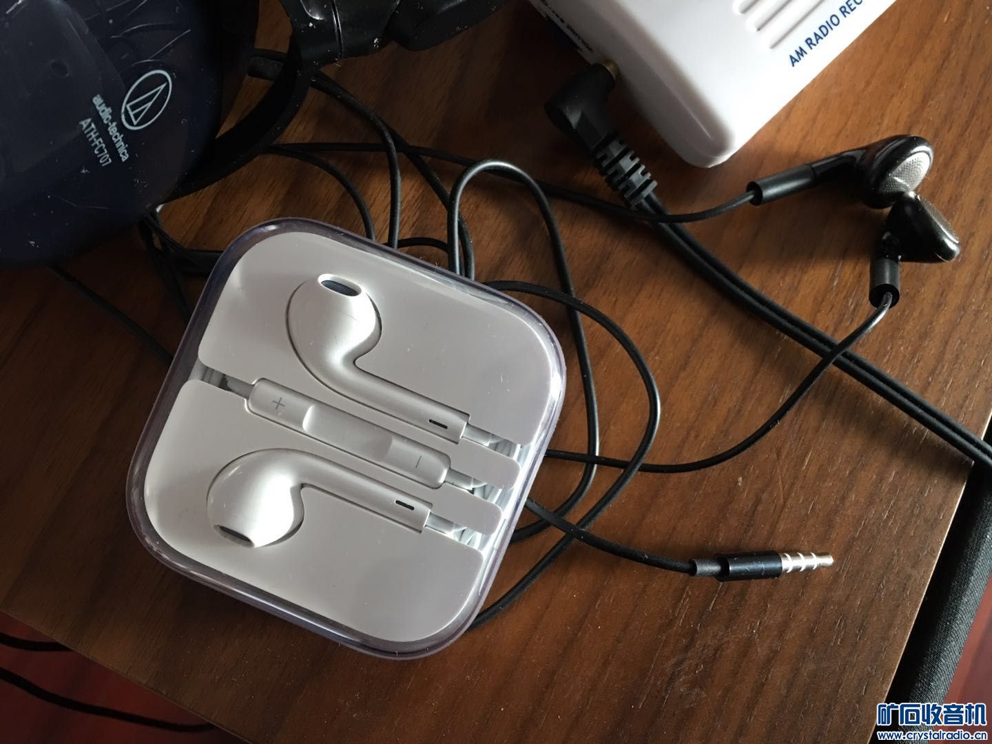

5free坛友你好:看来我们都是收音机爱好者,按照你的方法我把我的这一台收音机也测了一下总电流,电流达到20mA!对于小收音机来说这个工作电流偏大,但是现在用充电电池的话也很经济;我用苹果6S Plus手机的随机耳机试声音,效果要大大好于原配的耳机;用铁三角品牌的头戴耳机效果就更好了,声音圆润低音丰富,清晰度很高!欢迎坛里的朋友大家一起交流玩机心得。

看到你的苹果耳机插头是黑色的,是国行版本,我的是白色插头,两者插头接线不同。推测安卓耳机应该可行。
我的耳机插进去到底,都是只有一个耳机响,普通耳机是 MX400II。
 楼主| 发表于 2017-12-12 10:55:32 | 显示全部楼层
5free 发表于 2017-12-12 10:26
看到你的苹果耳机插头是黑色的,是国行版本,我的是白色插头,两者插头接线不同。推测安卓耳机应该可行。 ...
我的苹果耳机插头也是白色的,是国行版本,你仔细看照片。
发表于 2017-12-12 11:11:57 | 显示全部楼层
你误解了,耳机插头有美标和国标两种,苹果耳机可以从四个金属部分的分隔塑料颜色区分 :)

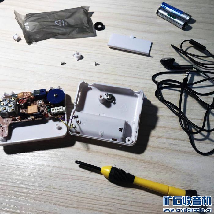

发表于 2017-12-12 12:03:21 | 显示全部楼层
上个图,左下角那个螺丝滑了,螺丝孔里塞了一截电线皮,暂时 OK
 楼主| 发表于 2017-12-12 12:22:25 | 显示全部楼层
鼓励动手,加分!

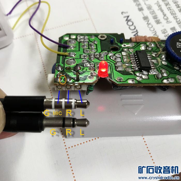

发表于 2017-12-14 09:54:30 | 显示全部楼层
关于用苹果耳机和一般耳机只有一个耳朵响的问题,分析和解决如下
这个收音机插座最外面的两个簧片是短路的,随机配的耳机右声道和MIC被短路,两个声道是串联接入电路的。插入一般耳机后,右声道被短路,所以只有一个耳朵响。
只要把电路上第一个簧片的铜箔割断即可解除影响。一点不影响原电路设计。
 楼主| 发表于 2017-12-14 11:13:28 | 显示全部楼层
这个收音机插座最外面的两个簧片是短路 ...
非常简单实用的方法!谢谢你的不懈努力,矿坛欢迎像你这样的玩家!
