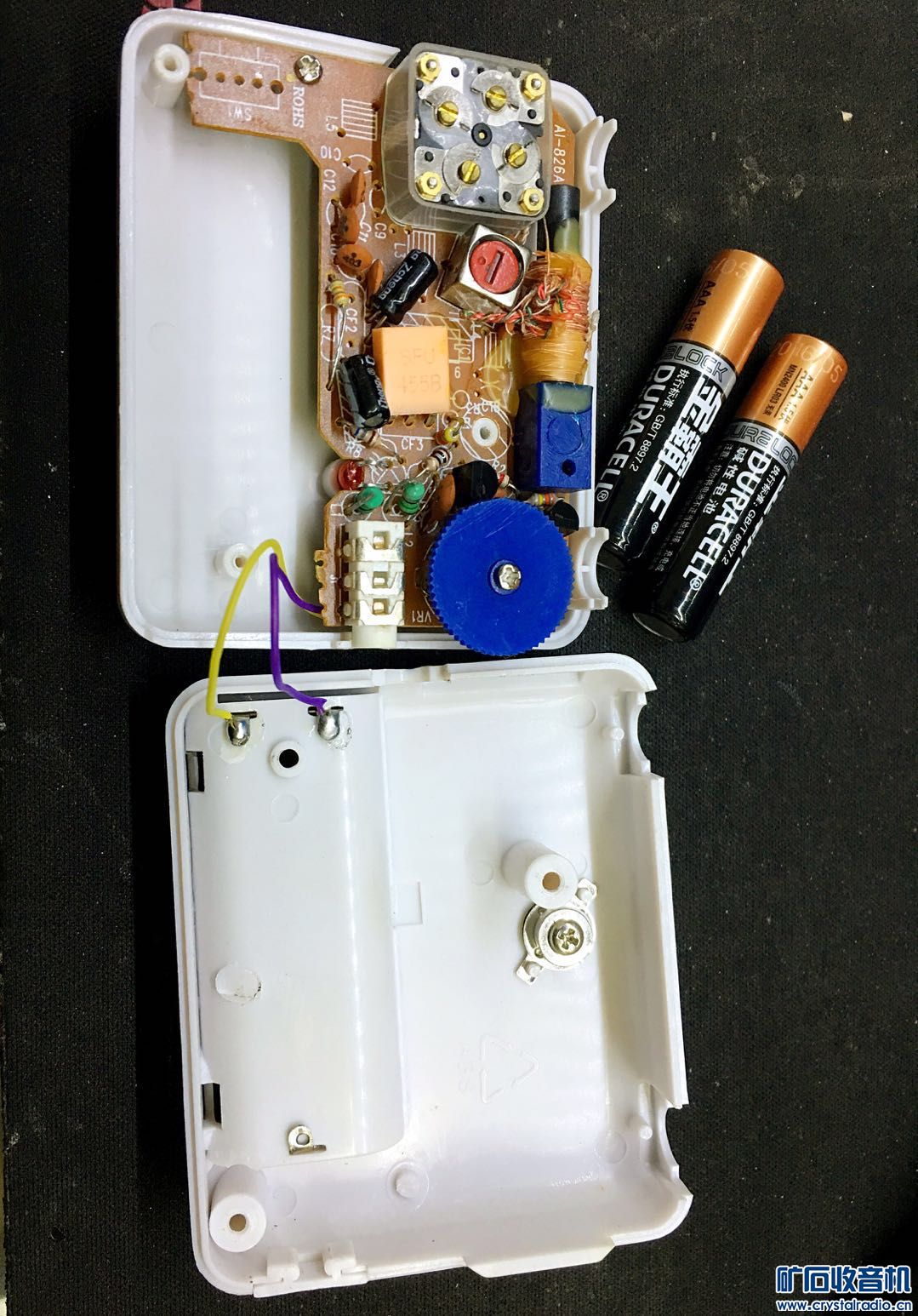

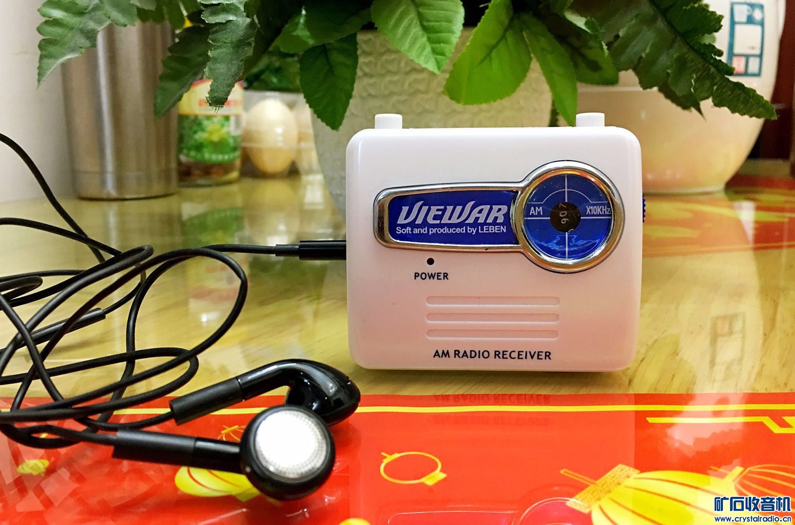

在微信“仪电缘”群里,有群友买了中国产日本的中波耳机收音机,型号为F-422,我看造型外观还可以也买了一台 。使用下来感觉非常不错,声音圆润动听,灵敏度也可以。该机使用一个微型的集成电路配合455KHZ的陶瓷滤波器,电路结构为简易化的超外差式线路,为了配合低阻抗耳机的输出,使用9012和9014两个晶体管组成输出电路,另外加了LED电源指示灯。经过与家里的索尼收音机的初步比较,感觉该机的灵敏度一点都不低,非常超值,售价只有18元。

集成块是CD2003吗?
 楼主| 发表于 2017-11-23 20:17:18 | 显示全部楼层
不好意思,我看不清楚!我也很想知道这个集成电路的型号,抱歉了!

电路板缩水也太厉害了……

作为听耳机的中波收音机,我认为这个设计已经足够了!实际收听效果已经达到预期了

把集成块上的那块白胶去掉就能看到了。

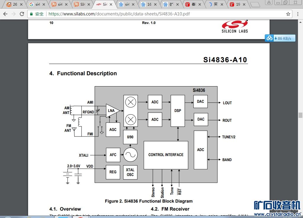

估计是si4836

应该还有FM功能

对!原设计有FM功能,线路板上有许多空位。

淘宝卖8元一片,感觉这芯片不错,线路简单,灵敏度高

在那个SW1开关位置可以加一个手机扬声器呀,你不怕耳机把耳朵听坏了

看能够如此简化,灵敏度还不低的,应该是CD2003这类IC。

看集成电路上的标识,似乎是国产的芯片。
