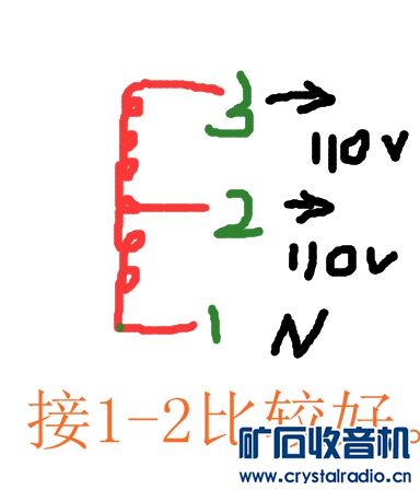

拆开自藕变压器发现点问题请教下大家,现在是按图中这样接线的,用电笔测试输出两条线(数字2,3的线)竟然都亮,即然都亮说明输出两条都是火线,为什么电器还能用,没有烧坏。万用表测图2和3间电压117V,网上几个卖变压器的,照片也是这样接线,厂家这么接有什么好处,科学不。我可不可以把输入的零线接到3的位置,然后把输出的2和3对调。哪种接法好用呢。谢谢指教。
另:万用表测图1和2为01.3Ω,   图1和3为02.4Ω   ,图2和3为01.4Ωv

自耦变压器初次级是相通的朋友。这不是隔离变压器。

发表于 2017-11-23 15:02:22 | 显示全部楼层
火线是对地线来说的,这样接法输出两线对地一个是110伏,一个是220伏。
输出两线之间仍然是110伏,电器正常工作。
测电笔对地电压30-50伏以上就会亮。
对调输入零火线。零线直接输出,测电笔再测就正常了

发表于 2017-11-23 15:20:25 | 显示全部楼层
当然是零线直接输出了,减少了触电的几率。习惯用测电笔的也方便。
发表于 2017-11-23 15:44:18 | 显示全部楼层
lucky_6 发表于 2017-11-23 15:05
输入 的零火线调换后,输出的只有2用电笔测是亮的,不知道这样用对机器好不
你关心的是后面的负载(机器)的影响,上面网友是关心你的人身安全。你的第一种接法是自耦变压器使用(对人身安全)中最危险的;输入对调后的第二种接法是相对安全一些(也仅仅是相对安全了,搞不好一样电死人的)。两种接法对负载(机器)来说都一样,从你问的问题来看,你的电工知识不够,不建议你用这种变压器。

发表于 2017-11-23 19:05:35 | 显示全部楼层
只要输入和输出正确,至于3接火线还是1接火线,对于输出的用电设备来说,都无所谓,都能正常工作,但是1接火线(L),3接零线(N),2、3输出,对于人身来说相对更安全一些,当用电设备有漏电时,对地也就110V左右,相比220V触电感觉要小一些。
发表于 2017-11-23 19:21:45 来自手机 | 显示全部楼层
楼主,输出不是两根火线的,是电压差。因为接口2的电压是接口1和2的电压的中点,通过线圈分压。1和2或2和3都是110伏,都可以接用电器。那么你说中点会不会有电?测电笔对60伏以上的电压是可以测出来的,所以亮也正常
发表于 2017-11-23 19:26:42 | 显示全部楼层
