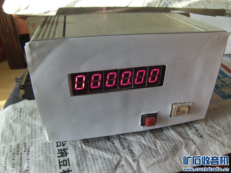

  本人学习单片机,断断续续也有好几年的时间了,也进行过一些简单的小制作,本次制作主要是进行一些技术验证,比如数码管驱动、I2C器件的使用以及C语言编程方面的一些技巧等等,手工太差,还请大家多包涵。下面对本次制作进行一下说明:
一、显示器功能:
利用单片机,对编码器反馈脉冲或其它脉冲信号进行计数,如果用于起重机械,可以显示起升的高度,如果用于其它方面,可以显示行程距离或对物品进行计数。
二、技术要点:
1、由于数据需要连续动态显示,而且显示的位数不固定,要从一位数逐步跳变为多位数,因此设计了加一、减一程序,用C语言编程成为独立的函数模块,在中断程序中根据需要进行调用。
2、使用电源监控芯片监测系统工作电压,在掉电的瞬间通知单片机对数据进行存储操作。
3、无需内置电池,利用I2C总线,使用E2PEOM元件AT24C08对当前数据进行存储,实现了断电记忆。
三、设计思路:
本装置由以下几部分组成:数字脉冲输入电路(包括光电耦合、方向判别)、计数及运算控制电路(脉冲计数、零点设置、断电记忆)、驱动电路(数码管显示及预置报警)。
1、获取编码器反馈脉冲,根据电机转速、编码器脉冲数、减速箱变比和钢丝卷筒直径,可以测算出钢丝绳每运行0.01米所需的脉冲个数,将此数值作为单片机计数中断值固化在程序中,通过数码管将高度值以厘米级的精度动态显示出来,最大可显示到正负999.99米(根据需要可以任意扩展)。
2、设“零点设置”按钮,此按钮的作用在于:(1)更换钢丝绳后用来校准取物装置的零点位置。(2)无论吊钩在什么位置,都可利用此按钮将显示器置零,以当前位置为零点,显示某一段起升或下降的距离。
3、断电记忆当前位置。如果不采取措施,在起重机工作中出现断电的情况下,则需重新设置零点位置。为了保存掉电前吊钩的位置数据,利用电源监控芯片MAX708监测工作电压,在掉电的瞬间触发外部中断,单片机执行中断服务程序,将现场实时数据写入E2PEOM中。上电复位后,则先从E2PEOM中读出数据送到显示器,实现了现场数据的恢复。
4、I2C总线的软件实现。由于E2PEOM元件AT24C08与AT89S52单片机的连接采用I2C总线,而廉价的普通单片机不带有I2C总线接口,因此本系统采用普通I/O口通过软件模拟I2C总线协议,虽然软件编程上稍微复杂一些,但是与自带锂电池的NVRAM芯片相比,降低了成本,是一种廉价、实用的方法。

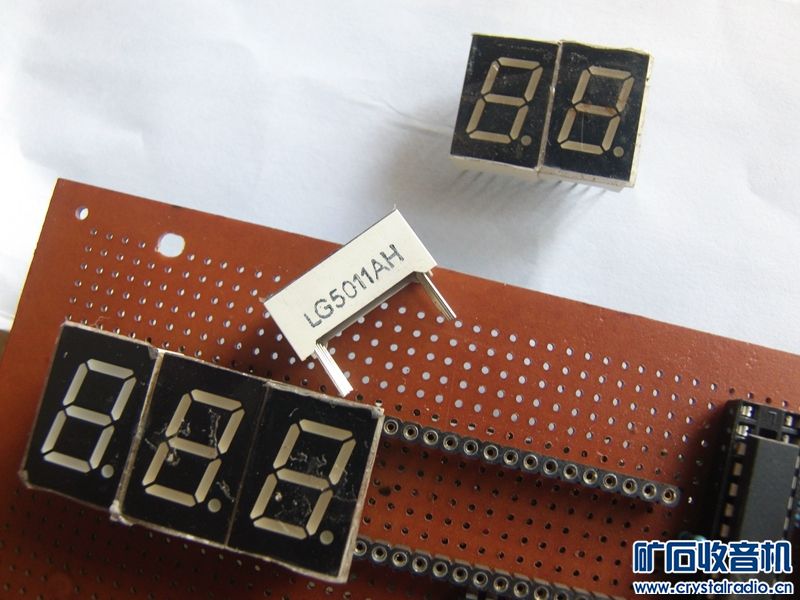

使用LG5011AH共阴极数码管
使用LG5011AH共阴极数码管

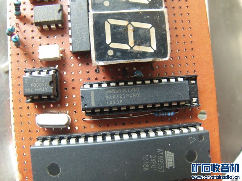

显示驱动芯片MAX7219是一种高集成化的串行输入输出的共阴极LED显示驱动器。每片可驱动8位7段加小数点的共阴 ...

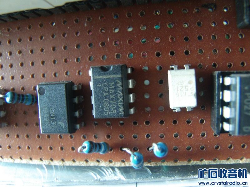

MAX708是一种电源监控芯片,兼有上电复位功能。具有域值为1.25 V、用于电源失效或低电源警告的独立比较器, ...

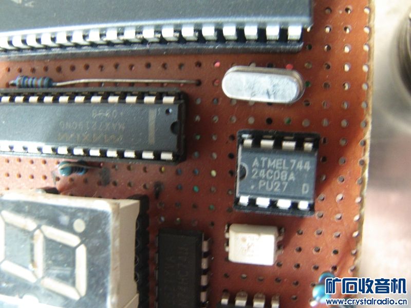

AT24C08是电可擦写只读存储器EEPROM,用二线串行接口存取数据。与AT89S52单片机的连接采用I2C总线,采用普 ...

白色的是P521光耦,用来对清零按钮信号进行隔离输入。

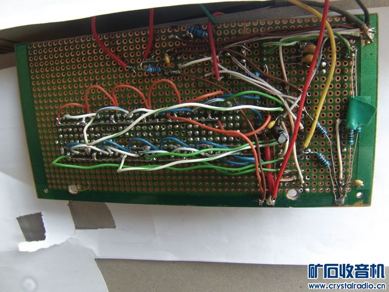

采用洞洞板加飞线,实在是对不起观众。
采用洞洞板加飞线,实在是对不起观众。

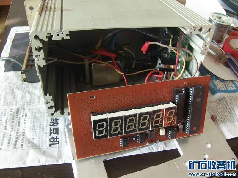

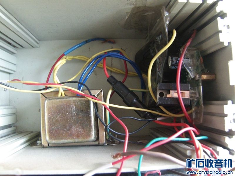

内部安装变压器,用7805和7812输出两路电压。
这线走的太伤心,就别看了,唉!
这线走的太伤心,就别看了,唉!
其实也没多少元件,主要是软件的编制。
其实也没多少元件,主要是软件的编制。

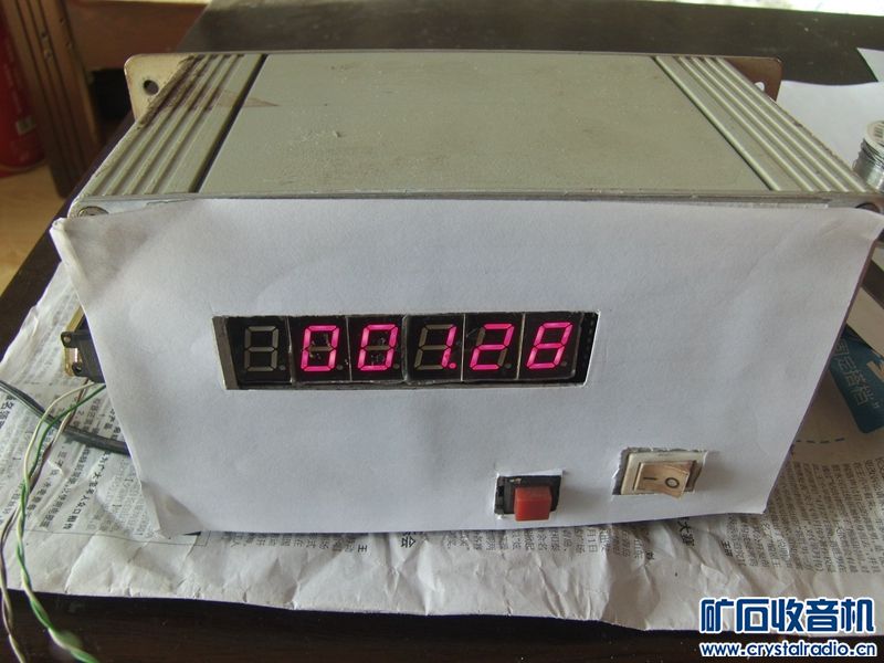

上电显示正常,下面是清零按钮和电源开关。
模拟了编码器的输入,加减数正常。
模拟了编码器的输入,加减数正常。

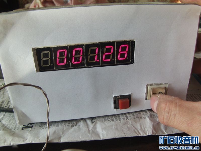

准备停电,验证数据是否能保存。
准备停电,验证数据是否能保存。
停电了
停电了

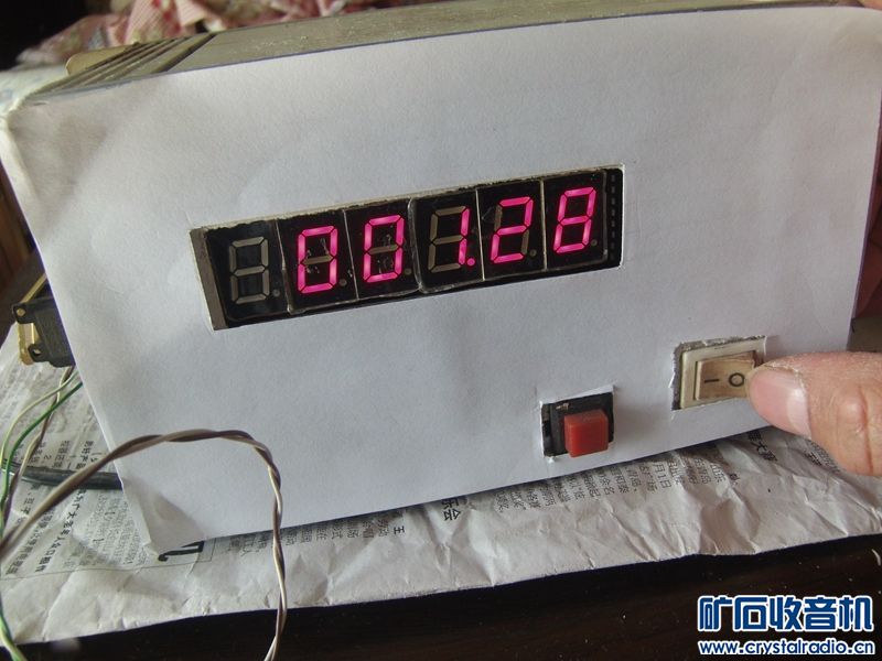

重新上电,数据恢复正常。
重新上电,数据恢复正常。

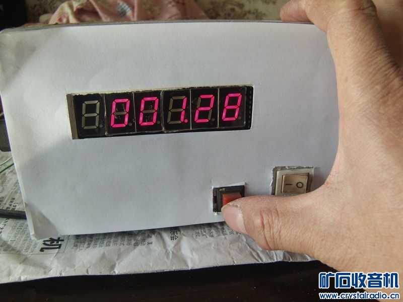

准备清零
准备清零
清零按钮按下,数据清零。
清零按钮按下,数据清零。

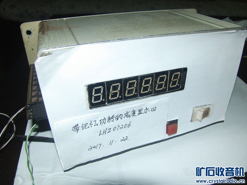

按要求手书字条
按要求手书字条

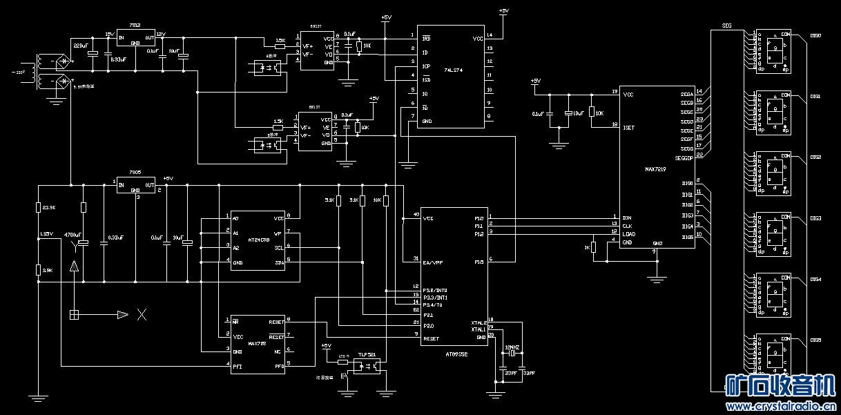

1、具体电路如图所示:
(1)本装置采用MAX7219驱动数码管显示器实现数据的连续显示,MAX7219是一种串行接口8位LED显示驱动器,仅需使用单片机3个引脚,即可实现对8位LED数码管的显示控制和驱动,线路非常简单,控制简单方便。对MAX7219的控制编程主要分为:初始化子程序(主要是对MAX7219的显示模式、显示亮度、显示位数等进行初始化),以及送显子程序。
(2)数据信号的采集,将编码器的反馈信号,输入高速光耦6N137,6N137是一款用于单通道的高速光耦合器,转换速率高达10MBit/s。A、B两路脉冲信号经过光耦输出分别接至双D触发器74HC74 的时钟端CLK和控制端D,正转时,A信号的相位超前B信号90°,Q输出端始终为高电平。反转时,A信号的相位延后B信号90°,Q输出端始终为低电平。因此,通过读取Q的电压高低,就可以判别光电编码器的转向,进行加、减计算,同时将A脉冲输入到单片机的P3.2引脚进行计数。根据电机的转速、减速箱的变比、钢丝卷筒的直径,可以测算出经过多少个脉冲,等于实际高度1厘米的距离。将此脉冲数作为单片机的外部中断计数计数值,在中断程序中调用加一或减一函数。
(3)为了保存掉电前吊钩的位置数据,利用E2PROM元件AT24C08和电源监控芯片MAX708实现掉电数据保存。24C系列串行EEPROM具有断电以后存储的数据不消失的特点,而且体积小、功耗低、占用I/O口线少,读写操作相对简单。既可由软件对其内容进行随机读写,又可在芯片断电的情况下长期保存片内信息,本系统采用普通I/O口通过软件模拟I2C总线协议,在掉电前将实时数据写入E2PEOM中,上电复位后,则先从E2PEOM中读出数据送到显示器,实现了现场数据的恢复。掉电检测功能由芯片MAX708实现,MAX708是一种微处理器电源监控芯片,可同时输出高电平有效和低电平有效的复位信号。复位信号可由VCC 电压、手动复位输入或由独立的比较器触发。独立的比较器可用于监视第二个电源信号,域值为1.25 V、用于电源失效或低电压报警,为处理器提供电压跌落的预警功能。

 楼主| 发表于 2017-11-22 20:28:22 | 显示全部楼层
lq19512003 发表于 2017-11-22 20:20
请把原理图也发上来。
原理图:
发表于 2017-11-22 21:09:18 | 显示全部楼层
见到图了,多谢了!

发表于 2017-11-23 22:38:38 | 显示全部楼层
东西做的不错,但是我提几个问题,善意的
1.断电人家起重机上下了,你怎么恢复高度
2.编码器掉数据了怎么校准
以上问题都是小问题,但是需要解决的
发表于 2017-11-24 09:49:50 | 显示全部楼层
外行看起来好复杂
 楼主| 发表于 2017-11-24 19:08:23 | 显示全部楼层
291680852 发表于 2017-11-23 22:38
东西做的不错,但是我提几个问题,善意的
2.编码器掉数据了 ...
问题提的好,1,如果起重机断电,手动松开制动盘让货物下降,这属于特殊情况,上电后只需将吊钩触地,按清零按钮置零即可。另外,如果是固定式的起重机,使用工业电源,那么此装置可以从控制电源取电,如果控制电源断电,那么起重机是不可能动作的。如果是移动式的起重机,可以从电瓶取电,当然要通过总开关之后的,如果起重机在工作,发动机一定是工作的,电瓶当然是有电的,如果遇到特殊情况电瓶线断了,那就只有重新置零解决了。2,编码器只要与电机连接可靠,是不会掉数据的,但是绝对值编码器确实存在累计误差的问题,长时间使用后可以置零调整,平时也可以用设置好的吊钩零位位置来进行验证,这个误差很小的,精度要求不高的话可以忽略不计。
此外还有一点需要说明,如果您看图仔细,可以发现,数据开始累加之后,怎么最高位的数码管熄灭了?其实这个最高位是个符号位,零点设置好之后,如果吊钩是往下走,那么最高位则显示负号“-”,进行负累加;从零点往上走则不显示符号位,进行正累加;如果是从负高度经过零位后过渡到正高度,那么就从负高度一直减到0,经过零点后再进行正累加,这些都是编程实现的。
