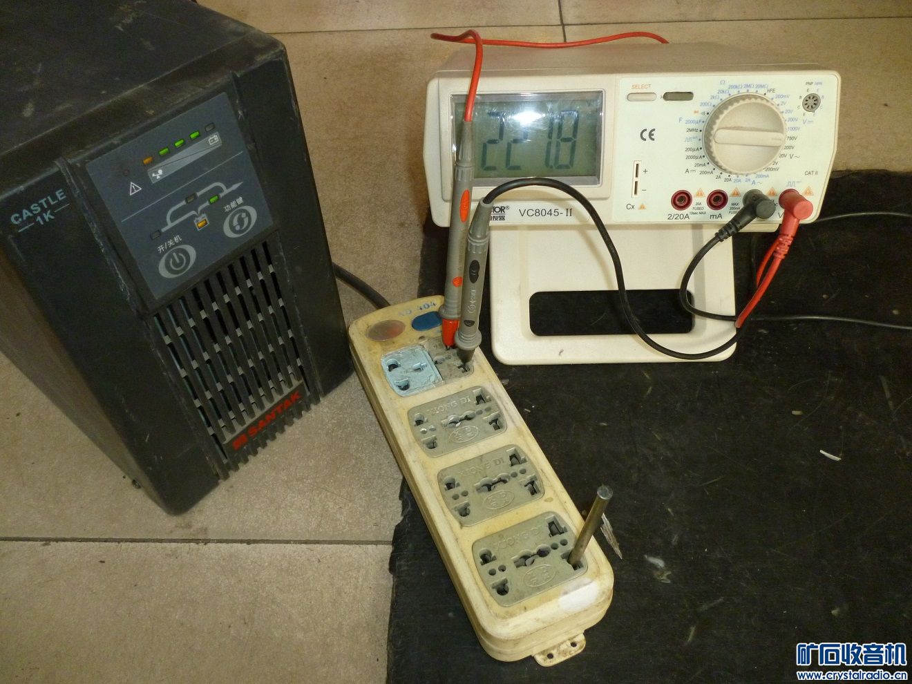

为什么可以准确的找到故障点,用C1KS的在线UPS(不接电,直接用三块45AH的电瓶带动)上电检测,用示波器查找波形,看是否正常如果不正常(逆变直流电焊机的逆变频率是16.2~~16.7KHZ)如果不正常,一般就是保护或者烧直流电焊机IGBT管,用排除法去珍别,完了用替换法可以去修理。一般可以修好,这样做的目的就是不烧换上的IGBT管,出现短路立即断电,也不出现误触电的现象,因为C1KS反应非常灵敏的。。。。。。上图

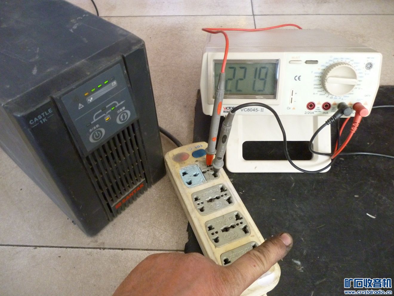

大家看看这个220V的交流电压,随便摸摸,从来不出现触电现象。。。。。。

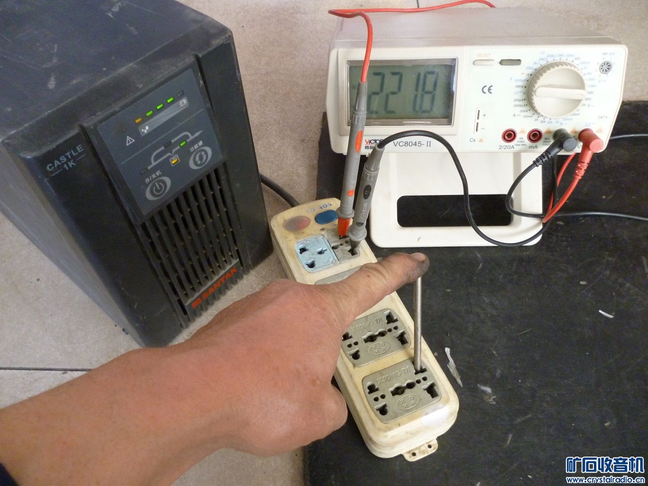

大家看看这个220V的交流电压,随便摸摸,从来不出现触电现象。这是触摸另一个220V交流电的另一根线,大家看到了吗?非常安全。

发表于 2017-12-7 16:14:10 | 显示全部楼层
UPS输出是悬空的,单手触及一根线不会触电,但是两手分别触及输出的两根线会不会触电呢?
 楼主| 发表于 2017-12-7 18:54:52 | 显示全部楼层
如果触摸二根线必然触电,人的最大电压承受电压是36V,这个220V您不触电,说明您的自身电阻大。。。。。。
