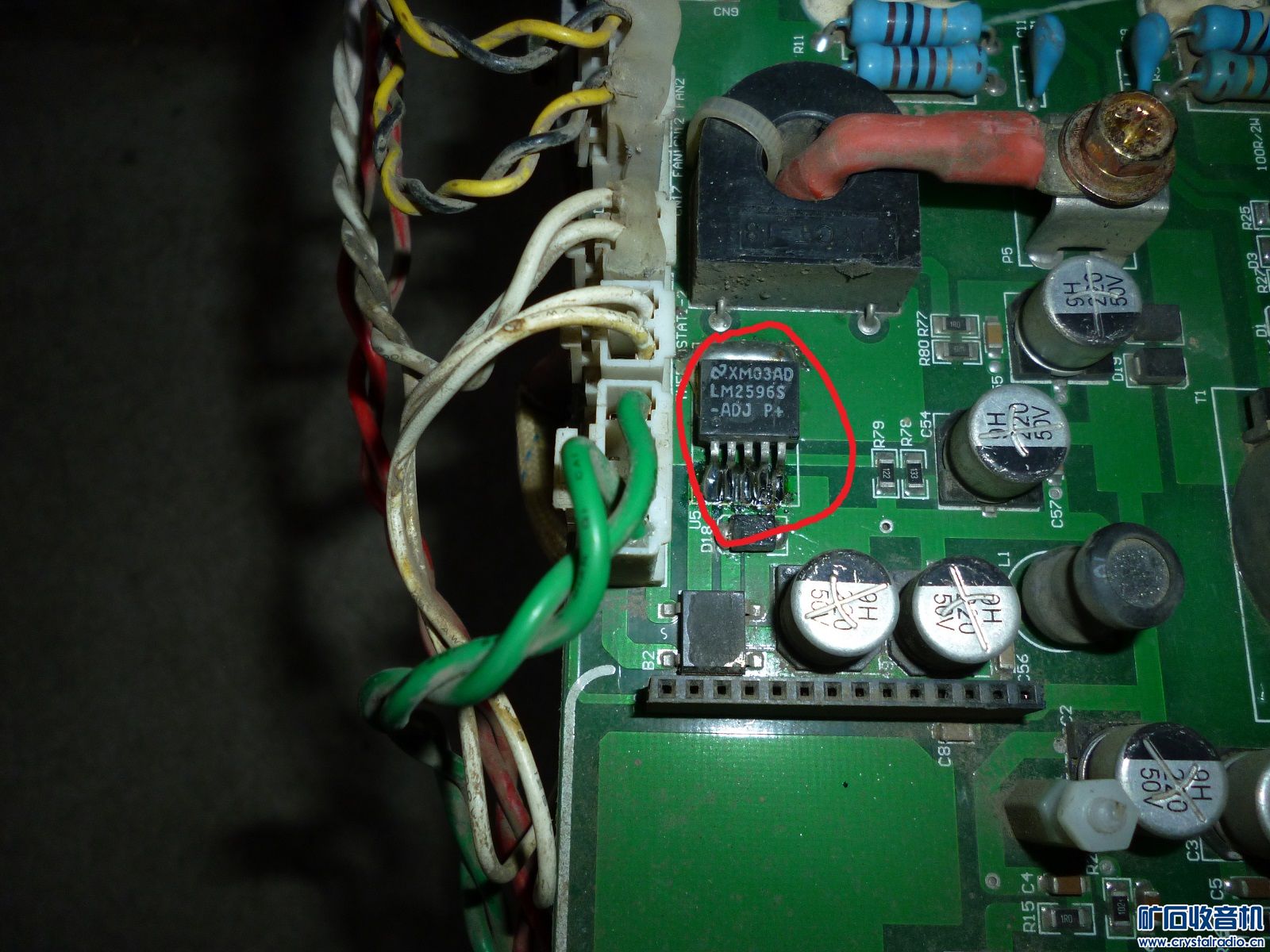

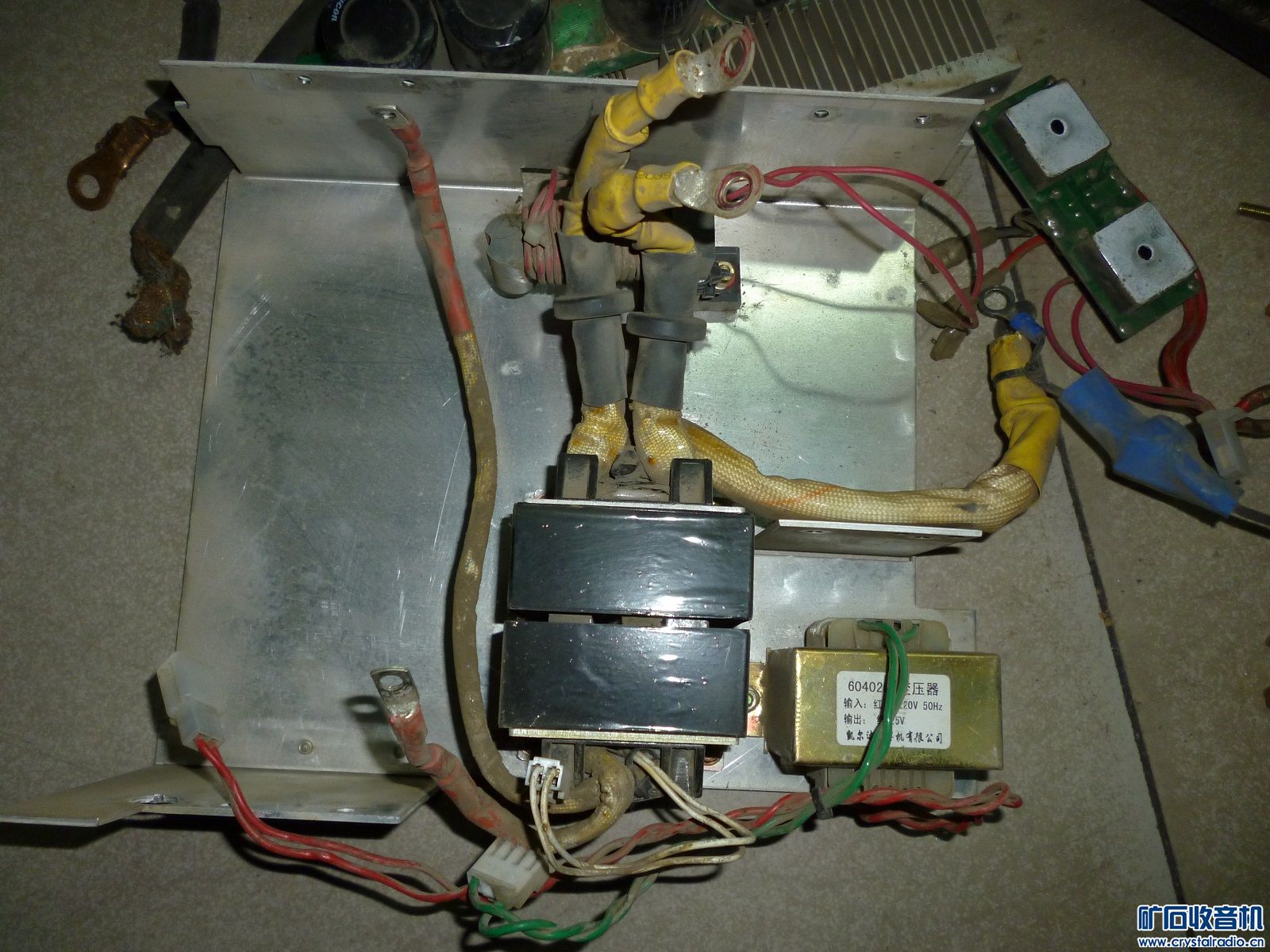

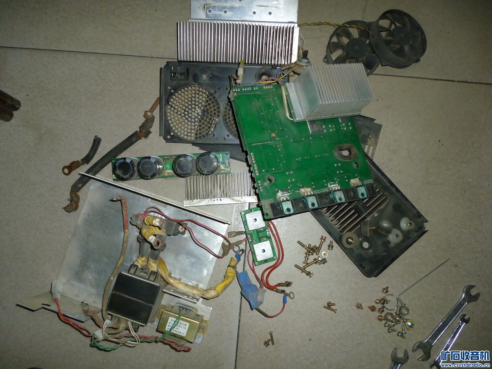

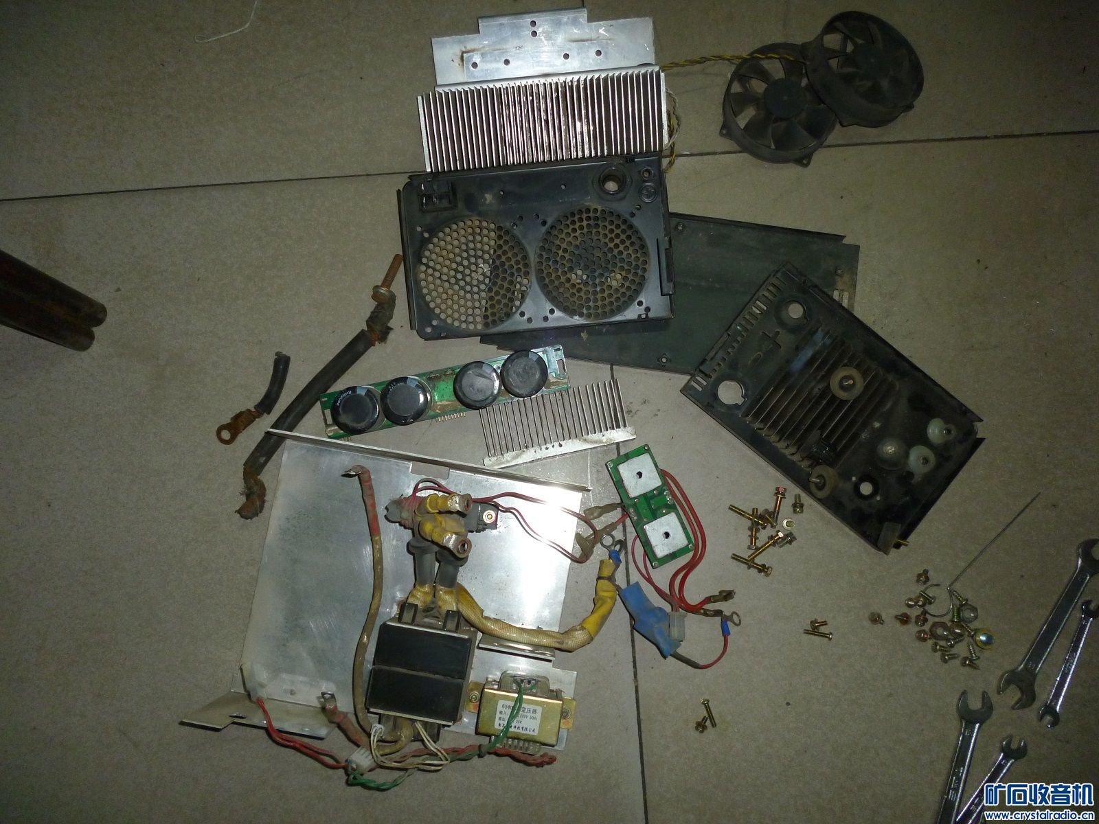

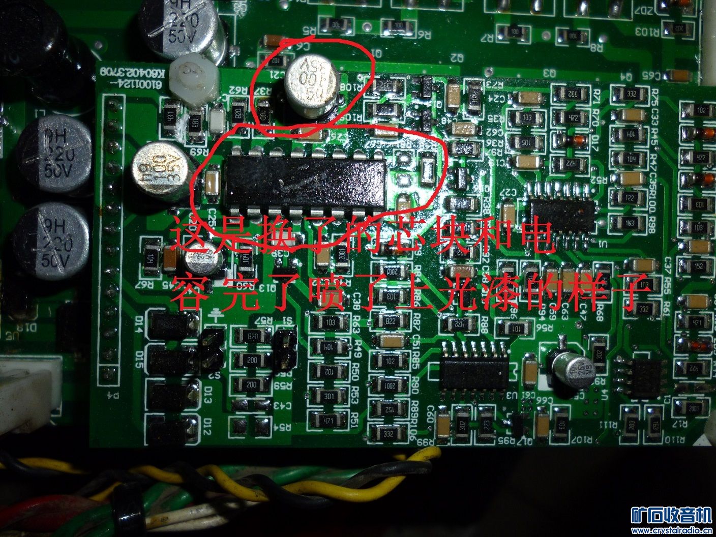

在废品收购站看到一个报废的废电子电焊机看主板成色还可以,于是花了70元从废品收购站买了这个废电子电焊机。回来后,我拆卸了这个电子电焊机,上图。

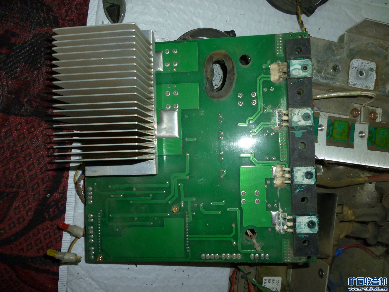

 楼主| 发表于 2017-11-22 09:43:32 | 显示全部楼层
继续上图。。。。。。
 楼主| 发表于 2017-11-22 09:46:03 | 显示全部楼层
继续上图。。。。。。
这是通过上电检测发现的
这是通过上电检测发现的

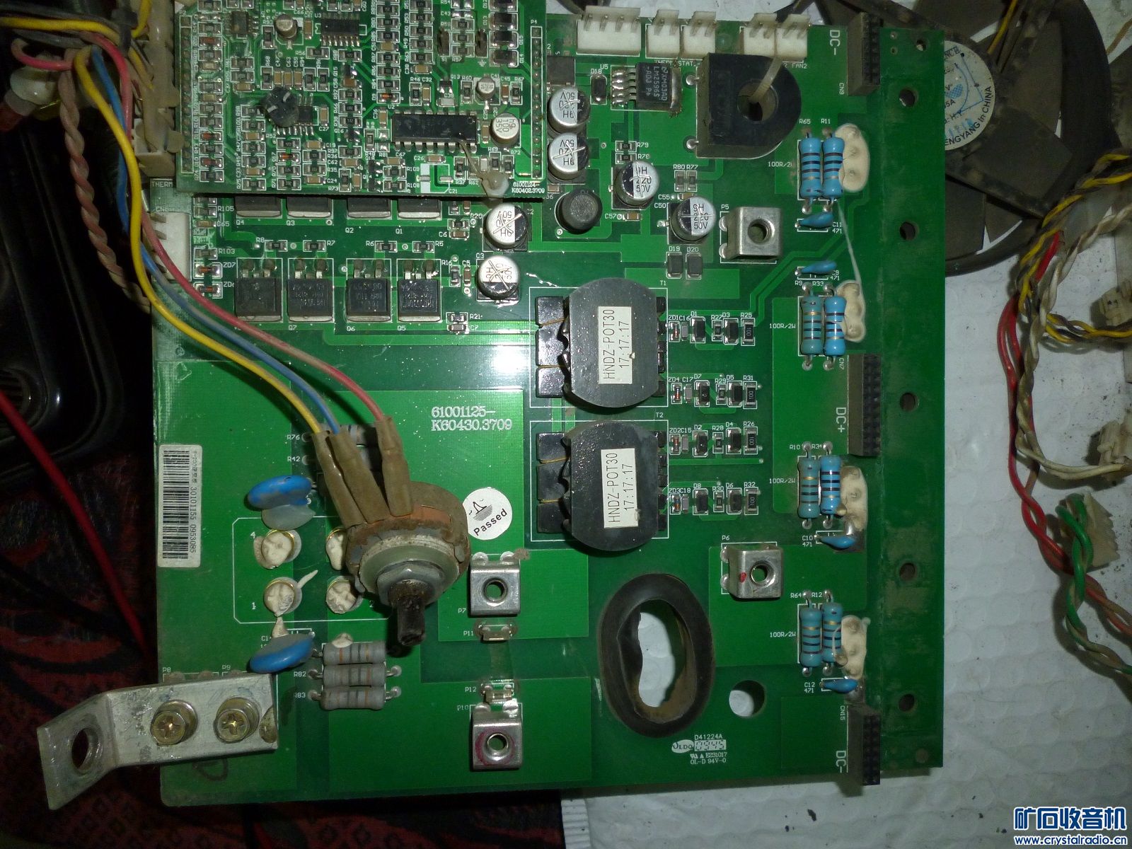

 楼主| 发表于 2017-11-22 09:49:36 | 显示全部楼层
继续上图。。。。。。
 楼主| 发表于 2017-11-22 09:50:57 | 显示全部楼层
继续上图。。。。。。
 楼主| 发表于 2017-11-22 09:53:04 | 显示全部楼层
继续上图。。。。。。
 楼主| 发表于 2017-11-22 09:54:40 | 显示全部楼层
继续上图。。。。。。

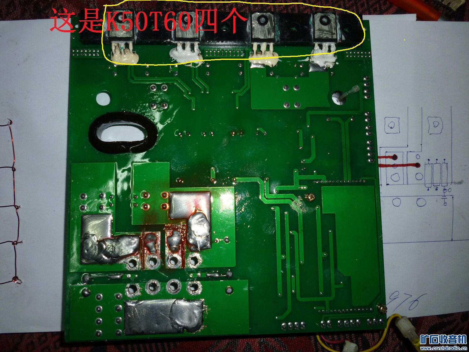

 楼主| 发表于 2017-11-22 10:12:26 | 显示全部楼层
通过检测这个桥是一半通一半短路,温度长期高温致死主板过热,电容容量没有变质烧坏起振芯片。。。。。。

 楼主| 发表于 2017-11-22 10:22:54 | 显示全部楼层
这是改制前的样子。。。。。。

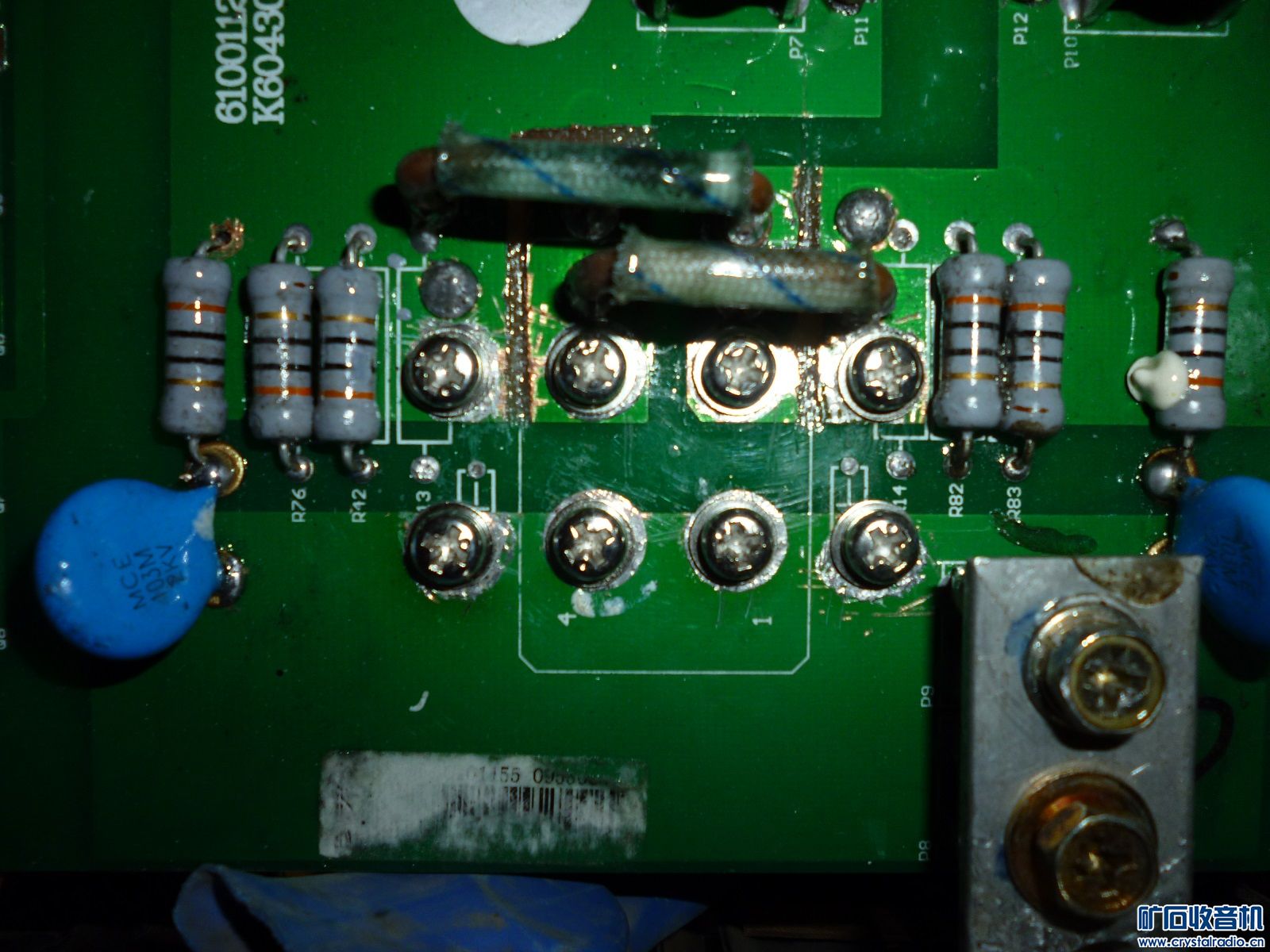

 楼主| 发表于 2017-11-22 10:25:05 | 显示全部楼层
这是改制后的样子,也安装好了快速整流桥。。。。。。
 楼主| 发表于 2017-11-22 10:28:35 | 显示全部楼层
这是改制后背面焊了锡的样子。。。。。。
 楼主| 发表于 2017-11-22 10:30:25 | 显示全部楼层
这是换了芯片又上了上光漆的样子
