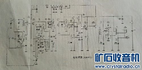

发表于 2017-11-23 16:03:25 来自手机 | 显示全部楼层
找到一张纸质的S203说明书,电路略有不同。不过我的和楼主的看上去是一样的。
