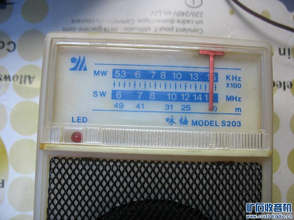

咏梅S203低电压收音机采用1节1.5V1号电池,一级中放和三极管检波,最近在坛里入手了一台,测试发现其中频曲线极窄,所以这种袖珍低电压小收音机虽然灵敏度还可以,但它的音质会比较差。扫频频率450KHZ-480KHZ,横向每格3.75KHZ。

发表于 2017-11-20 11:53:01 | 显示全部楼层
当总增益不足时,增益与通频带是一对冤家,曲线宽了增益上不去,增益上去了曲线调不宽。
袖珍机的扬声器本身带宽有限,曲线即使再好也没有太大的实际意义

 楼主| 发表于 2017-11-20 09:53:19 | 显示全部楼层
sio2 发表于 2017-11-20 09:49
用参差调谐重调中频曲线。
参差调过了,只是中心频率向左右(上下频率)移动,频宽不变。估计用三极管检波,也就这种情况。

 楼主| 发表于 2017-11-20 10:07:38 | 显示全部楼层
chllc 发表于 2017-11-20 10:02
只有一级中放的
三极管检波有增益,所以一级中放就满足增益要求了。

发表于 2017-11-20 11:56:26 | 显示全部楼层
调整后,看磁帽深度,有些机器时间长了,中周谐振电容容量会偏小,会出现Q值偏高的现象,一般不至于不好听,多数是功放差一点,像破冰者做的一级中放三极管检波的收音机,效果就不错,声音跟电路结构没有多大关系
 楼主| 发表于 2017-11-20 13:48:49 | 显示全部楼层

袖珍机的扬声器本 ...
说得有道理,确实是这样,所以我调它的中周时,主要考虑增益,因为这种机子带宽再好,也放不出来。
 楼主| 发表于 2017-11-20 13:56:26 | 显示全部楼层
枫丹白露 发表于 2017-11-20 11:56
调整后,看磁帽深度,有些机器时间长了,中周谐振电容容量会偏小,会出现Q值偏高的现象,一般不至于不好听 ...
开始我也怀疑中周电容变值,拆下中周看了,不是那种银膜电容,变值的可能性不大,为了证实这个想法,又对这两个中周进行了测试,谐振频率没有偏离,所以容量没有减少。
发表于 2017-11-20 15:01:31 | 显示全部楼层
两级中周通频带应该很宽的,为了提高选择性,小收音机配的谐振电容都偏小,电感量会相对高一点,Q值会高点,同期的小收音机中周谐振电容多数是棕红色的云母电容,多数质量不过关,放久了容量会下降,虽然下降不多,但是对Q值影响很大的,有些小收音机谐振电容只是降低一点,甚至会自激的。
 楼主| 发表于 2017-11-20 23:43:30 | 显示全部楼层
枫丹白露 发表于 2017-11-20 15:01
两级中周通频带应该很宽的,为了提高选择性,小收音机配的谐振电容都偏小,电感量会相对高一点,Q值会高点 ...
这台机子中周底部并联的电容确实是棕红色的,不过上面覆盖了一层绝缘漆,光亮如新,所以我就没有动它,但对比我手头的拆机中周(并联老云母电容)确实Q值低不少,但比并联瓷片电容的又高不少。所以我认为应属正常,毕竟是袖珍机并且是三极管检波,不同于二极管检波需要的更高中放增益。

 楼主| 发表于 2017-11-21 13:14:36 | 显示全部楼层
冰岛 发表于 2017-11-21 02:30
不是这么个调法,是先把两个中周的谐振频率完全调一致,然后再分别向相反的方向调一个角度,假如前面一个 ...
你说的大家都懂,大家都是这么调的,为了证明我没有调错,我早上又重新调了一次,无论怎么调,都无法调到象其他二极管检波那样的中频曲线,也许三极管检波真的就是这么窄的带宽的。
