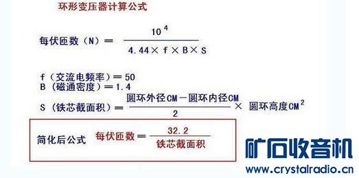

发表于 2017-11-17 15:02:26 | 显示全部楼层
ax3166 发表于 2017-11-17 12:37
谢谢老师,我在绕248圈可以通220伏电吗,,,还有就是外层是接的碳刷我怕不安全,所以拆了,重新找铜线绕 ...
铁芯参数不全不好计算,当然你拆下太多肯定不能通电,要重新计算,要是不拆就好办了,点焊机线圈不多绕在一边就行了,不需要拆还可以调流,最好看看还能不能绕回去,点焊机次级只需要4V左右就行了,我给你个简单的计算图你看看
