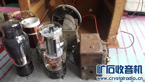

有一仿古机壳装一两灯机,线路自己设计,整流用晶体管用,再生检波妨满洲机57管,放大用6p3p.。地板薄铁板制作请,在生电容没有由电位器代替。声音不错,本地电台都能收到。

线路设计严谨。好机开眼。。。

好像数码之家拆机贴

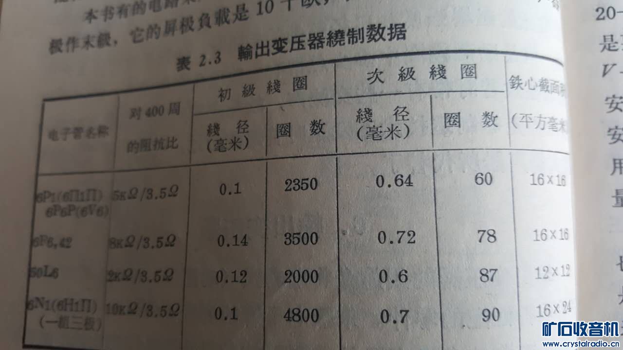

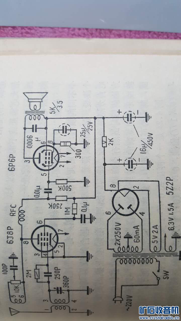

参考资料,制作痕迹,都在这里,视频资料不会发。请指导一下

请提供参赛作品准确的电路图(就是参赛作品的实际电路图,您提供的电路图与参赛作品不符。)!请认真阅读大赛公告和注意事项,认真对待参赛作品,按大赛的要求提供参赛作品的资料。
