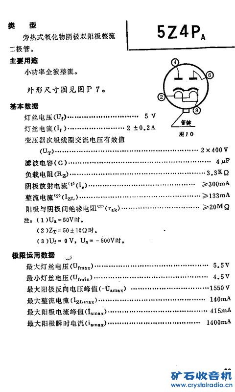

发表于 2010-12-21 10:26:14 | 显示全部楼层
原帖由 蓝色DIY 于 2010-12-20 22:25 发表
杨版又看错了!那不是5Z2P,而是5Z4PA!供电电流140mA。哈哈
这直棒的5Z4PA头一次见到,以前看见的都是葫芦的。
发表于 2010-12-21 11:57:30 | 显示全部楼层
回复 44# 3141 的帖子
5Z4PA都是直棒的!只有5Z4P才是葫芦的
发表于 2010-12-21 12:01:20 | 显示全部楼层
看看5Z4PA的资料
