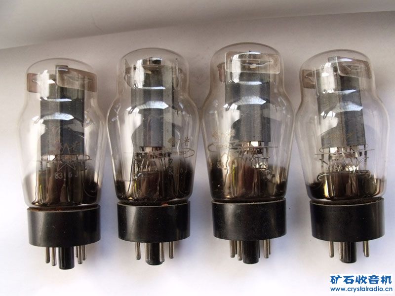

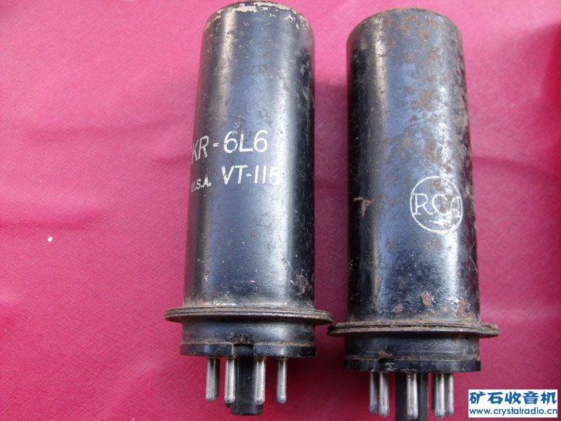

最早的6L6是一只黑色的金属管,由于金属管的成品率低,后来改用玻璃管,有6L6G、6L6GT、6L6G、A、6L6GC、6L6WGC……,外形有葫芦管、直棒管,国内生产的6L6应该是按照前苏联的6TT3C的标准,由南京电子管厂生产(当然也有人认为南京管是按美国的标准),在62年以后,按国标命名为6P3P。
原始的6L6的屏极耗散功率为Pmax=19W,国产的6P3P Pmax=20。5W,其中以6L6GC的屏耗最大,达到Pmax=30W,在实际运用时基本指标是一样的,只有在特殊的电路中才应该注意。

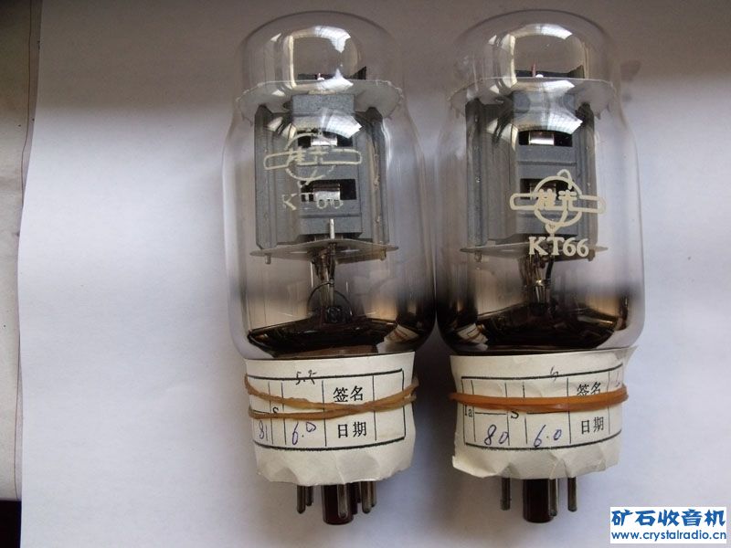

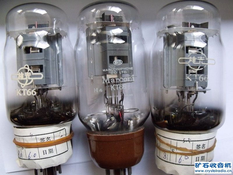

由于专利权的关系,欧洲仿造美国的标准生产了KT66,KT66的结构更加先进,内部也不完全相同,而性能也更好一些,其实这两种管子可以相互代换的,不过6L6与KT66还是有所不同的,我的一个朋友在《麦景图》240上直接插KT66,结果屏极发红,这当然是“个案”;在6L6出现不久,它的弟弟――另一只名管6V6也出生了。有人说6V6是6L6的缩小版,信不信由你。

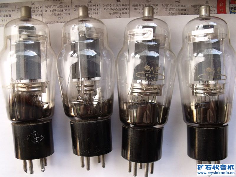

与6P3P性能基本相同的另一只管子――807(FU-7),有人说它与6P3P是同一管芯,不过玻壳的尺寸加大了一些,在管芯下面增加了两片散热器,屏极由上面的屏帽引出,过渡电容从1.5P降只0.2P,下降了几乎一个数量级,耐压和功率提高了,由于屏、栅的过渡电容变小,工作的频率也有所提高,这样更适用于高频放大与振荡,不过在实际使用中发现807比较容易自激,也容易衰老。

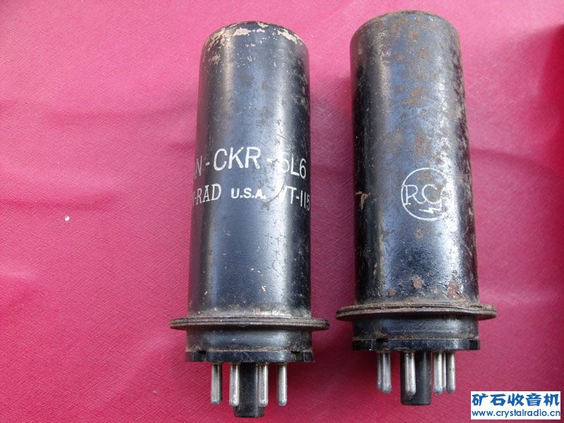

初期的6L6,金属管
初期的6L6,金属管

国产6P3P
国产6P3P

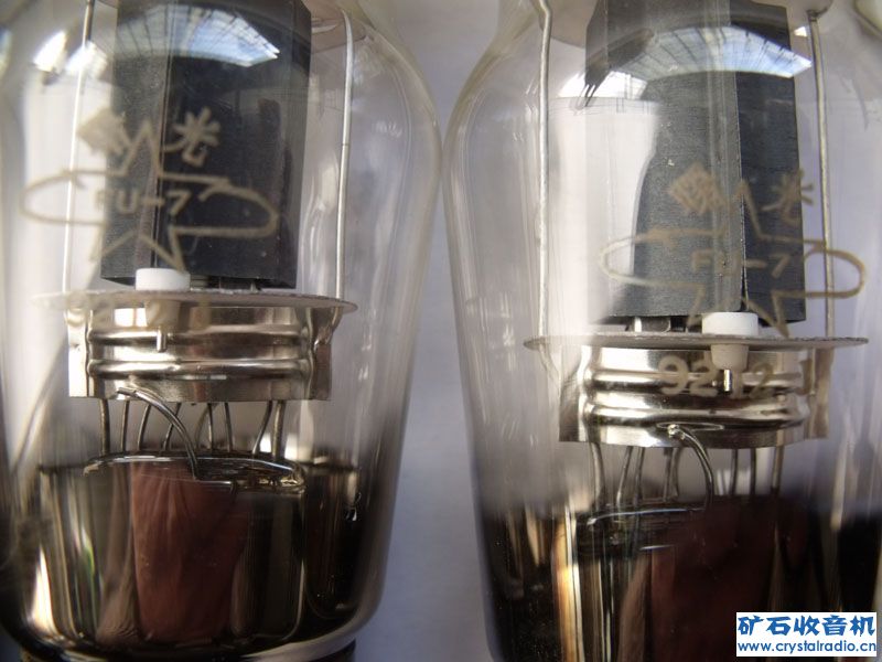

国产FU7(807)
国产FU7(807)

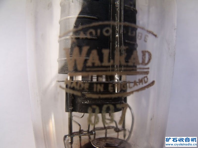

英国807
英国807

桂光KT66
桂光KT66
马可尼的KT66
马可尼的KT66

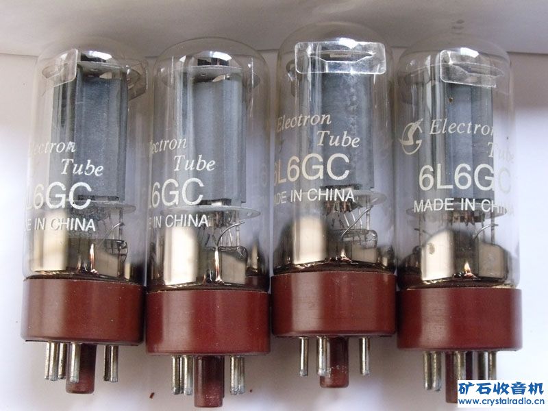

曙光6L6GC
曙光6L6GC
