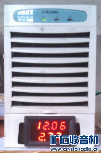

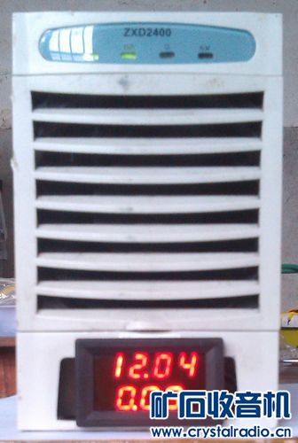

最近自制了一个双显示电压表改装了一台中兴ZXD2400,显摆一下:

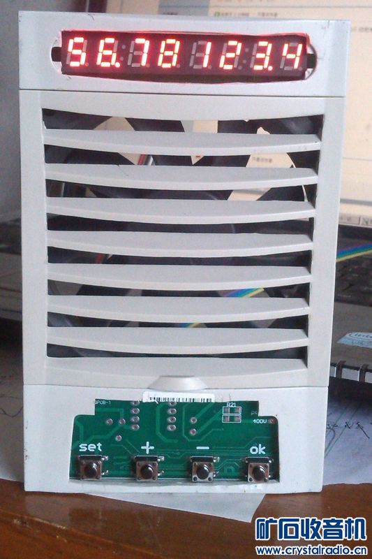

计划中大约就是这个样子,到时候可以用不同颜色的数码区别电压和电流。

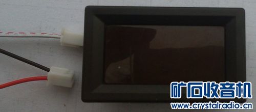

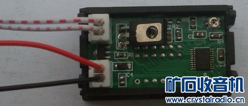

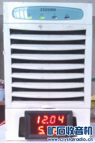

下面是自制的双显示电压表,四根接线,红线是供电正极,黑线是地线,另外两根是电压电流的测量信号线:
 楼主| 发表于 2017-11-15 08:09:30 | 显示全部楼层

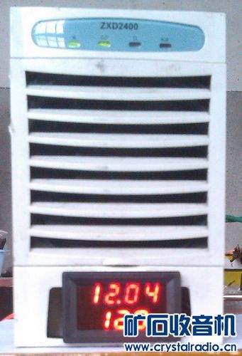

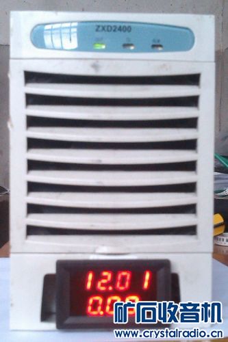

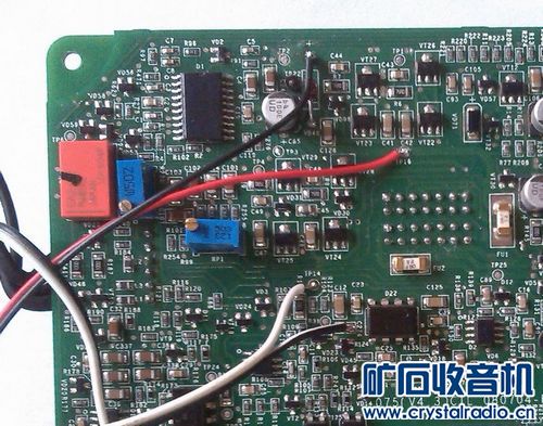

原机电路在设计上是非常优秀的,低电压输出时自动限流等各种保护非常到位.我这
里也只改了那个W501(RP1)为50k欧的精密可调电阻,这样输出电压的调整范围是
6.0V-58.0V,一般来说这范围也够用了。手头只找到了一个12V的方波逆变器简单测
试了一下这个电源,用起来还不错.由于这电源在低压输出时电流是受限的,我只测到
17A,再大的负载就保护了,然后我找到原机电路图计算了一下,发现12V输出时的电流
保护值约20A,24V输出时电流保护值约35A,36V以上输出时电流保护值为最大值约
53A.后来用数字表10A档直接测试输出端,这时输出电压约0.3V,电流只有5.15A了.
接线方法如下:红线是供电正极,黑线是地线,另外两根是电压电流的测量信号线:

这只是给这个电源加了电压和电流的显示已。想要短路调电流还要改原机电路并加电位器才行。
由于个人不喜欢用电位器的那种调节方式,所以设计了一款按键版的ZXD2400改装板,四个按键
八位数码管可显示电压电流值,还可以显示输出功率和负载电阻等,还可以切换到三段式充电模
式,可以显式充电电压电流值,安时值瓦时值等,还可以预置一些常用的电压电流输出值一键切
换(电压电流值支持用户自定义)......数控版的就是这样,可以有特别多的功能,这是电位器那种调
节方式不可比的,目前还在测试中,这里先预告一下。

如果改为几个按键的数控,更方便操作。比原版更好。

早就看过了,他做的很优秀,只是他那种操作方式个人不喜欢,
所以打算做一个按键版本的改装板,改装方法上我希望更简单一
点等等,目前还在测试中......
