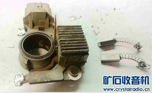

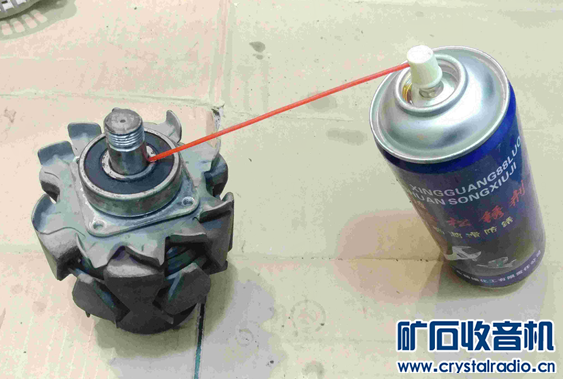

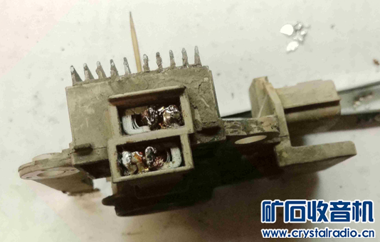

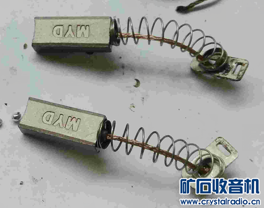

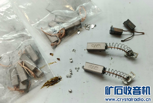

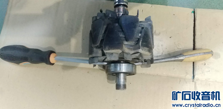

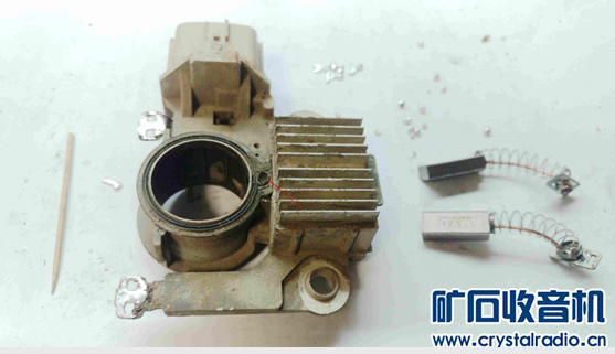

发电机保养作业

汽车发电机为何用这种有刷的电机。永磁转子,定子线圈输出不行吗?
猜是磁铁强度不够,且定子多绕组输出不好控制吧。.
可能就是因为磁铁强度不够,觉得用碳刷很不好。易磨损、易打火。
碳刷是含铜的,比纯石墨的耐磨,因此产生的碳粉很少,且滑环与电机电梳不同,连续的环形面与电刷始终接触良好,不会产生打火现象,就没有电蚀损伤。我这个发电机是原车的,己经10年整,寿命还是蛮长的,与轴承相同。
发表于 2017-11-23 21:15:22 | 显示全部楼层
无刷车用发电机早就有了!许多车子都已装备。特别是大货车,几乎普遍应用。修发电机不是高难的事情,简单的换轴承,车光集电环,换调节器等,稍有动手能力,加之简单工具便可搞定。楼主的是锦恒厂的汉拿机,质量不敢恭维啦:起初是与三菱合作,质量确实不错,调节器都是日本电装的陶瓷厚膜电路,质量可靠;后来自主开发了“半集成”的基板,定子线径细了,滑环材质变了,连二极管组都“瘦身”了,整机份量轻了许多······不说它了,楼主动手能力不错,轴承和碳刷几年没问题,考虑将来换调节器你也能轻松胜任,你这车永远不用买发电机啦!

今天试着补充一下图片:
1.png 2.png 3.png 4.png 5.png 6.png 7.png 8.png 9.png 10.png 11.png 12.png 13.png 14.png 15.png 16.png 17.png 18.png 19.png 20.png 21.png 22.png
